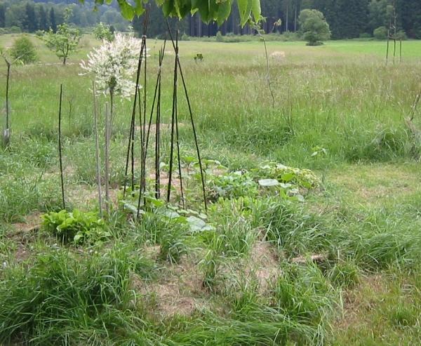

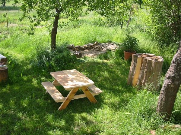

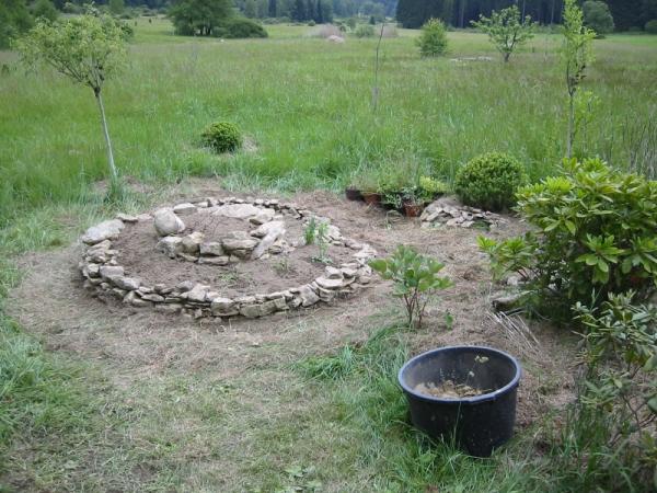

Hier gibt's Neues vom Leidschaf.
Das Leben geht weiter und der Sommer kommt, daher macht der Garten wieder Spaß!
Die neue Kräuterspirale (Anleitung hier)
Das neue Mulchbeet
Die Entspannung für Kinder und Erwachsene
