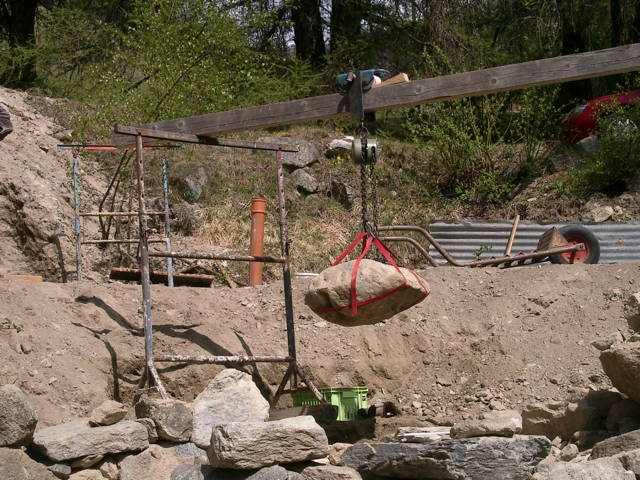

Mal wieder eine meiner Baustellen ...
Interressieren könnte die Hebevorrichtung für die Steine:
alte Gerüstböcke (vom Schrott)
Kantholz 8x12, 5 m lang, muss in der Mitte frei von groben Ästen und soll nicht drehwüchsig sein; ein langer H20-Schalungsträger wäre besser
Laufkatze: eine Lastrolle, ein geschweisstes U-Eisen mit Ringschraube für den Kettenflaschenzug in der Mitte, ein 1/2" Wasserrohr aus Stahl als Splint zum Montieren. Könnte man sich auch aus ein paar Abfällen Winkeleisen und den Rollen von einem alten Supermarkt-Einkaufswagen zusammenbasteln.
Kettenflaschenzug: irgend eine kleine Ausführung,z.B. hier
Anschlaggurt: die üblichen Zurrgurte vom Baumarkt
Wichtig sind folgende Dinge:
- die "Laufkatze", d.h. die Verfahrvorrichtung auf dem Balken, muss bei liegendem Balken montierbar sein, sonst muss man das Ding über das Balkenende stecken, was lästig ist
- die Anschlaggurte sollen keine Billigware sein! Dschungelware ist gefährlich, weil das Schloss gerne mal bricht. Es steht immer drauf, dass die Gurte nur zum Zurren, nicht zum Lasten heben verwendet werden sollen. Damit sichert sich der Hersteller ab. Andere Anschlagmittel, wie Eisenketten oder Endlosgurte, sind aber unpraktisch.
- Bei Steinen von 250 kg Gewicht ist es nicht lustig, wenn der Balken oder ein Gurt reisst oder ein Gerüstbock kippelig steht, also Eile mit Weile walten lassen.

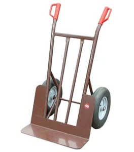

Wir leben nicht mehr im Mittelalter; das ist wohl war. Aber, um eine Trockenmauer zu setzen, muß man nicht einen Minibagger Kaufen.Genial vom Gebrauchswert ist auch die im Bild ersichtliche Steinschubkarre, weil man die Steine draufwälzen kann. Sie eignet sich auch zum Herumfahren von Brennholz-Meterstücken und dergleichen. Früher waren sie in Gegenden, wo viel Trockenmauern gebaut wurden, viel in Gebrauch; es ist mir unbekannt, ob es noch einen Hersteller gibt.
Und ein weiterer Vorteil gegenüber der einrädrigen Schubkarre: Die Last verteilt sich auf deren zwei und wird deshalb weniger kippelig transportiert.
Die Laufkatzen-Hebevorrichtungskonstruktion gefällt mir! Zu Zurr- und Hebegurten; aber auch zu diversen Hebezeugen gibt es hier Infos.

Das ist doch ne gewöhnliche Sackkarre !?
Sollte man haben, aber das Ding bei Emil auf dem Foto hab ich so noch nie gesehen, mußte aber sofort an die noch rumliegenden Robinienstücken (Durchmesser so 70 und meinen Rücken denken.....)

Danke für die Tips.
Wir sind nicht mehr im Mittelalter ... aber einmal haben meine Baustellen meist keine Zufahrt, und ich leide, wenn ich den Landschaden sehe, den so ein Bagger anrichtet. Am Ort käme sowieso höchstens ein Schreitbagger (Menzi-Muck) in Frage.
Zum anderen, Lasten heben ist körperlich nicht besonders anstrengend. Selbst ein Motor-Lastkettenzug lohnt sich nicht.
Wenn man allerdings im Akkord Betonelemente versetzt oder Steinquader verlegt, die alle gleich sind, dann dürfte sich ein Bagger lohnen. Aber dabei geht das kreative Element des Bauens mit Naturstein verloren.
Die von mir hier vorgestellte Ausrüstung kostet vermutlich weniger als 300 Euro und braucht keinen Betriebsstoff und kaum Unterhalt.
Zum Sackkarren: Das funktioniert sehr gut, wenn das Gelände eben und befestigt ist. Am Hang oder auf holperigen Wegen ist eine Schubkarre besser. Man merkt sehr schnell, warum.
Wenn schon eine Sackkarre, dann ein Modell mit indirekt gelagerter gekröpfter Achse nehmen. Damit kann man auch über Treppen fahren und Löcher in der Fahrbahn werden ausgeglichen.
