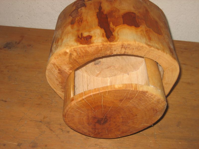

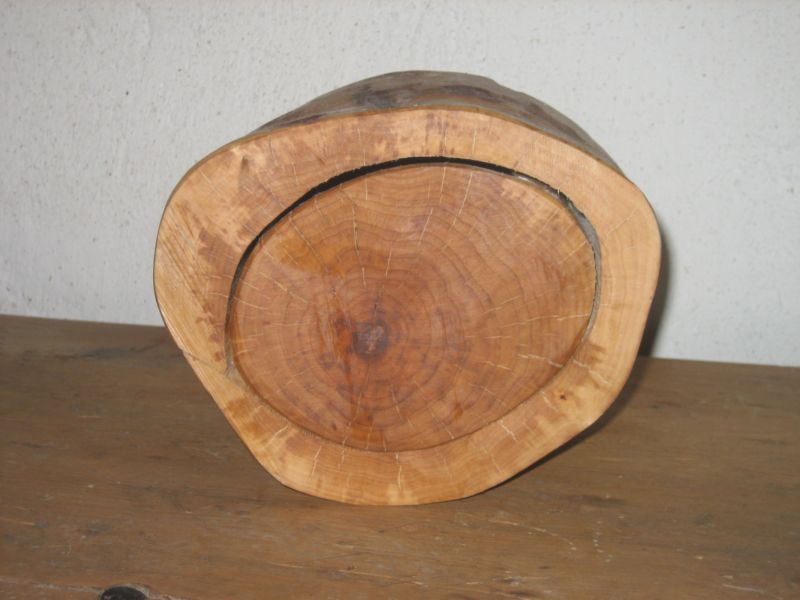

Heute gebaut :mrgreen: erster Versuch :rot:
Dose 001.jpg (55.93 KiB) 3860 mal betrachtet
Dose 002.jpg (62.18 KiB) 3860 mal betrachtet

Sieht gut aus, Joe, was hast Du für ne Bandsäge?
