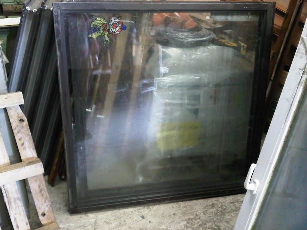

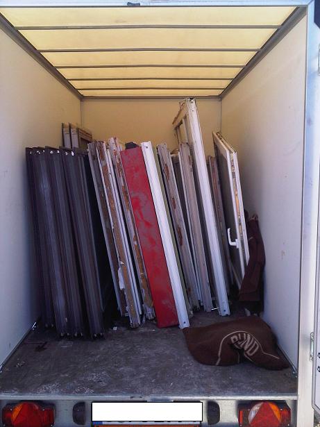

Und am letzten Samstag bin ich mit einem guten Freund zu einem Schrottplatz gefahren, wo einige Fenster günstig zu bekommen waren. Wusste zwar nicht, was mich erwartet, aber Hänger ans Auto und hingefahren. Musste dann als erstes 50 Euro auf den Tisch legen, aber dafür konnte ich aus einer Schuttmulde das noch herausholen, was nicht vollständig defekt war. Und das war einiges.
6 Fenster (isolierverglast) ohne Öffnungsmechanismus. Jeweils 1 Quadratmeter in einem Metallrahmen. Klares durchsichtiges Glas.
2 Alufenster in der Mitte klappbar, auch Isofenster und in der Mitte klappbar. Auch klares Glas.

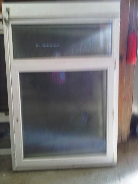

8 Kunststoffenster. Jeweils 1 kleines Fenster fest im Rahmen und 1 großes Fenster mit Dreh, Kippverschluss. Diese Fenster sind alle mit Milchglas. Leider sind einige der kleinen Fenster defekt, aber eine Scheibe der Isoverglasungist immer noch intakt , aber die Großen Scheiben sind alle noch in Ordnung. Größe 1,25 m breit und 1,80m hoch.
Habe noch einige Bilder angefügt, eines ist leider sehr verschwommen.

ich habe vor, an der Südseite meiner Scheune (inkl. Schuppenanbau) einen Gewächshausanbau zu machen. Weiß zwar noch nicht wann ich die Zeit dazu habe, aber ich habe schon mal die Augen und Ohren offengehalten, um z.B. Fenster dafür zu ergattern.

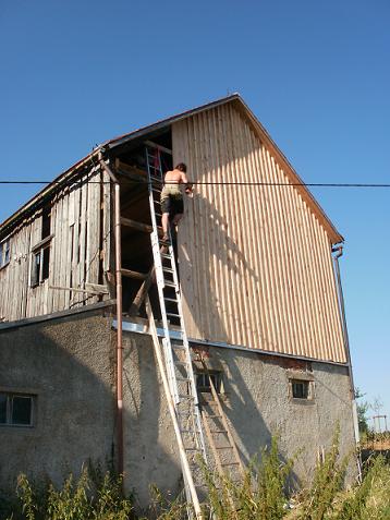

hier noch ein Bild von der Südseite der Scheune. Im letzten Juli haben wir ja die alte marode Holzverkleidung an dieser Seite und auch an der Westseite erneuert.
Die Gesamtlänge von Schuppen und Scheune sind ca. 10 Meter.

Fenster sammle ich gerade auch, mich interessiert aber viel mehr die Holzverkleidung der Außenwände.
Wie haben Sie die gemacht - wo kann ich Tpps erhalten?

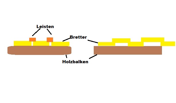

Ich habe mal ein Bild angefügt. Auf dem 1. Beispiel sieht man, daß auf das vorhandene Fachwerk gleichgroße Bretter möglichst nah aneinander/nebeneinander angeschraubt werden. Die entstehenden Fugen, werden dann mit kleineren Leisten abgedeckt.
Daneben sieht man, daß gleichgroße Bretter mit sehr großer Fuge angeschraubt werden. Und diese Fuge wird wiederum mit den gleichen Brettern abgedeckt und festgeschraubt.
Hier in meiner Wohngegend wird eher wie in Beispiel 1 gearbeitet und deshalb habe ich das einfach übernommen.
