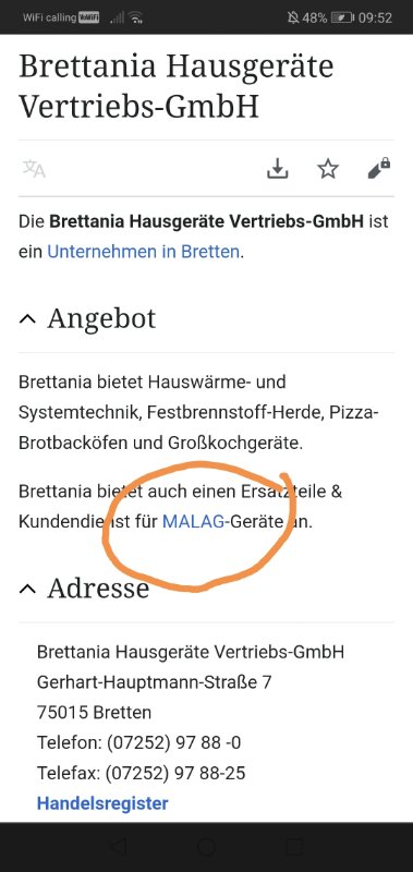

Hoi cherrypie
Nach kurzer Internet-Suche dies gefunden:
Eventuell nützlich für Dich? Spannend so eine Ofen-Restauraration!

Vielen Dank, suria, super!
LG!
