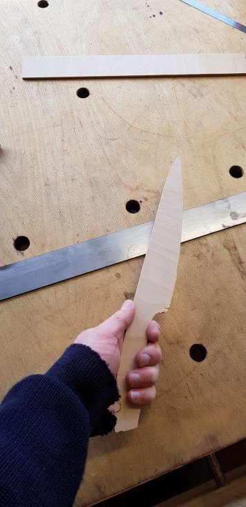

Weil ich mir bei der Form unsicher war, habe ich zunächst eine Schablone aus Papier hergestellt. Mir war aber unwohl, weil ich nicht testen konnte, wie die in der Hand liegt. Also habe ich die Papierschablone auf Sperrholz übertragen und das "Messer" so auch ausprobiert:

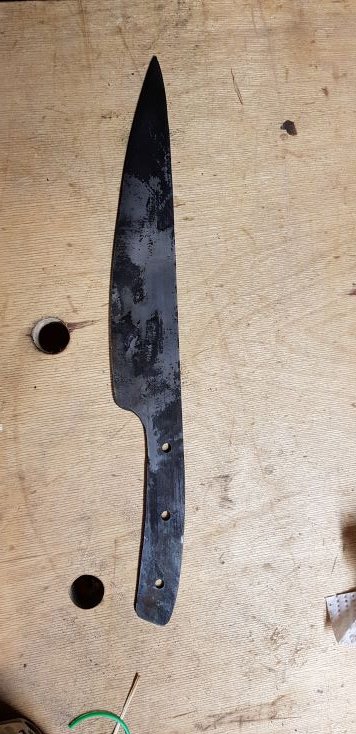

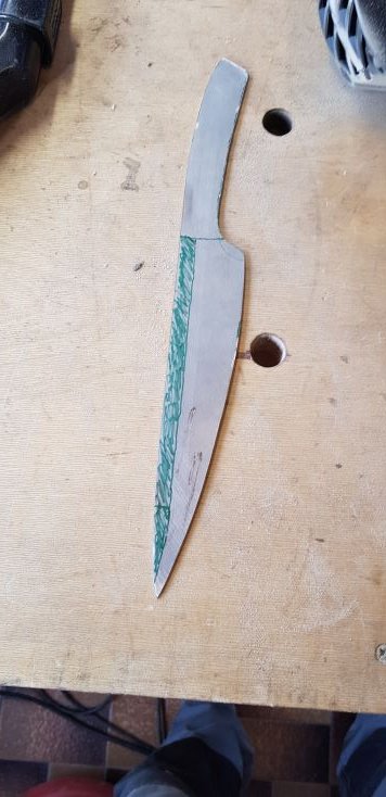

Auf den Stahlstreifen übertragen und mit der Flex ausgeschnitten. Ich hatte es kurz mit der Stichsäge probiert, weil mir das Werkzeug als Holzwürmchen eher vertraut war, doch das Sägeblatt war sehr bald dahin. Grob die Konturen auschneiden mit der Trennscheibe und dann mit der Schrubbscheibe putzen war aber auch sehr leicht. Der Rohling hat am Messerrücken einen 1 cm breiten Streifen angemalt bekommen, damit ich hier nicht dünner schleife.
Meinen Bandschleifer habe ich in die Vorderzange eingeklemmt und den Rohling grob vorgeschliffen.

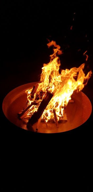

Jetzt will ich ihn in der Feuerschale mit Holzkohlebriketts härten und dann im Backofen bei 200°C anlassen. Da hab ich ein bisschen Bammel vor, ich hab Angst dass das Messer beim Härten krumm wird. Vor dem Härten muss ich noch die Löcher in den Griff bohren, für die Griffpins.

Mittlerweile bin ich ein kleines Stück weiter. Ich habe den Rohling in einer Holzkohlenglut geglüht, indem ich mit einem Heißluftfön reingepustet habe, bis ich eine schöne Rotglut hatte. Dann in einer Backform in Öl abgeschreckt. Er hat sich nicht verzogen!
Ich hatte die Schneide nur bis auf 1,2 mm runtergeschliffen, aus Angst sie würde sich verziehen. Nach dem Anlassen im Backofen bei 200°C (vorher hatte ich die Zunderschicht entfernt) kann jetzt weitergeschliffen werden. Die Klinge ist sauhart, ich hab schon einige 120er Schleifbänder verbraten. Eventuell muss ich mir da mal Spezialbänder für Metall kaufen. Blöd ist auch, dass man immer wieder pausieren muss, damit der Kram beim Schleifen nicht zu heiß wird. Ein wassergekühlter Schleifstein wäre hier praktisch. Naja.

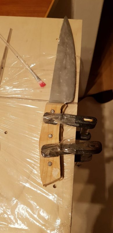

Nachdem die Klinge fertig war, war es Zeit sich um den Griff zu kümmern - hier kannte ich mich dann besser aus.

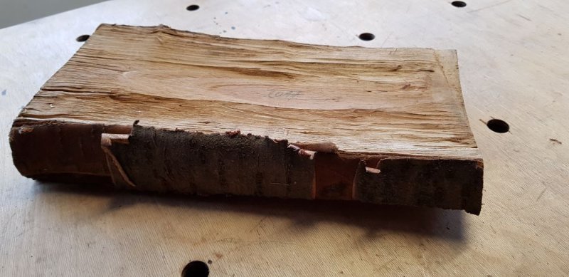

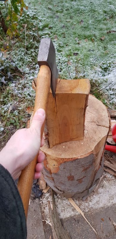

Ich hatte im Jahr 2017 ein Herzbrett aus einem kleinen Stamm Vogelkirsche gespalten, das kam grade recht. Der Kern bringt mächtig Spannung ins Holz und musste daher erstmal raus. Die grobe Bearbeitung ging mit dem Beil schnell von der Hand:

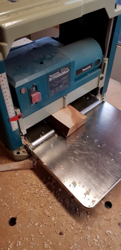

Mit dem Elektrohobel und der Dickenhobelmaschine habe ich das Teil abgerichtet und dann auf Dicke gebracht.
Dann noch das Brett auf der Tischkreissäge längs auftrennen und schon waren die Brettchen für die Griffhälften fertig. Ich war mir nicht sicher, welcher Winkel zwischen Griff und Klinge gut aussehen würde und habe daher erstmal 22,5° gewählt und zwei Griffschalen gemacht. Gefiel mir dann aber doch nicht, sodass ich mich letzendlich für 45° entschieden habe. Die Griffschalen habe ich dann ebenfalls mit 5,3 mm gebohrt und das ganze mit 2 Komponentenepoxidharzkleber zusammengeklebt. Dabei muss man aufpassen wie sau, im Gegensatz zu Weißleim oder gar Fischleim klebt der Epoxykleber auch Stahl an Holz usw, also alle Materialien abkleben mit Folie usw. Ich habe jetzt hier 5 mm Edelstahlstangen als Griffpins gewählt, meine Kohlenstoffstahlmesser haben alle Edelstahlpins, so schlimm kann das nicht sein. Das Ganze ist wegen den 0,3 mm Spiel auch gut mit Epoxy ummantelt, da sollte nix schiefgehen. Das Kleben ist mit dem Minutenkleber echt stressig, wir haben es zu zweit gemacht, ich war in Sorge dass der Kleber vorzeitig aushärtet.

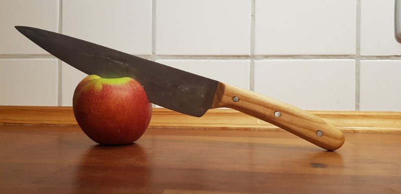

Die Griffhälften rund zu schleifen und das Messer zu ölen war dann nur noch wenig Arbeit:
Es ist scharf und schnitthaltig und ich würde sagen für 95% der Bevölkerung ist es vermutlich das schärfste Messer in der Schublade. Ich habe es meiner Schwägerin und meinem Schwager geschenkt und sie haben sich sehr gefreut.
Der Anschliff ist in meinen Augen nicht ganz optimal gelungen. Ich habe die Klinge etwas zu flach angeschliffen, wodurch der Grat erst etwas "ausgefranst" ist, das habe ich später noch korrigiert. Es ist von der Schnitthaltigkeit nicht ganz mit dem Kohlenstoffmessern von Herder / Solingen vergleichbar. Da wird irgendwie so ein "gotischer Bogen" angeschliffen und die Klinge wird extrem fein abgeschliffen, sie nennen das "blaupließten". Da gibt es auch einen Film im Youtube:
