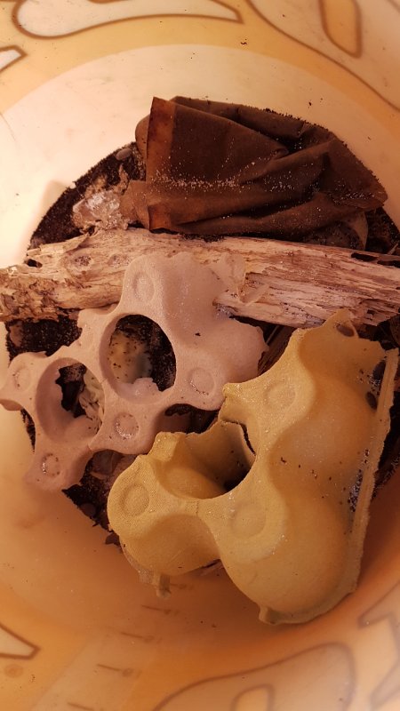

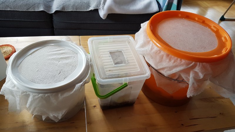

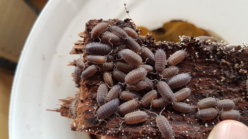

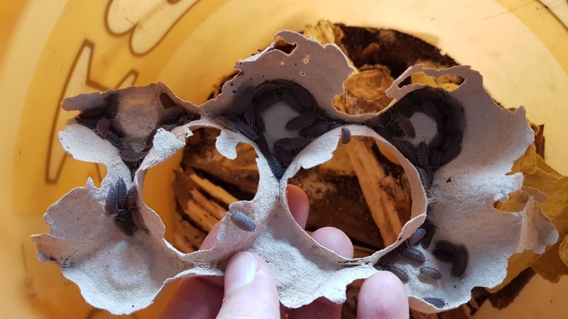

Ein paar Fotos:

Gefüttert werden die Asseln 1-2 x pro Woche mit Obst- und Gemüseabfällen, Wasserpflanzen und Algen aus den Aquarien, Tee- und Kaffeebeutel. Dann bekommen sie noch gemahlene Eierschalen und abgelaufene Fischfutterflocken, als Calcium- und Proteinquelle. Ich befeuchte alles noch etwas, und gut ist. Ach ja, Meerschweinchenkot kommt auch immer gut an.
Als Dauerfutter und "Einrichtung" haben die Asseln weißfaules Holz (Wald), getrocknete Blätter und Eierschachteln.
Ich bin immer wieder erstaunt, wie viel die Asseln fressen. Sie können ja dank Kauwerkzeuge auch harte Sachen fressen, im Gegensatz zu Würmern. Der "Output" wächst langsam aber stetig in den Eimern an. Ab und zu entnehme ich dann etwas von dem Dünger / Humus und gebe es an die Pflanzen.
Die Eimer sind mobil, riechen und schimmeln bei richtiger Pflege nicht, es gibt keine Geräusche, und die Asseln brechen nicht aus, beißen nicht, sind auch nicht eklig.
Bei mir haben sie bisher so einige unterschiedliche Umstände erlebt und mir nix krumm genommen: das Substrat war schon zu nass und zu trocken, das Futter zu viel und zu wenig, sie standen hier bei 38 Grad im vergangenen Hochsommer. Neulich musste ich einen der Eimer für eine Woche zum "Auslüften" auf den Balkon stellen. Mit ein paar Obstresten waren Fruchtfliegen eingezogen, nach ein paar Tagen bei 10 Grad draußen waren die weg. Den Asseleimer hab ich wieder mit rein genommen, die beiden plötzlichen Temperaturschwankungen um je 10 Grad haben sie auch weggesteckt, als wäre nix gewesen. Sie machen und vermehren sich einfach weiter.

Hallo Sonne, erstmal füttere ich die Asseln 1-2 Wochen nicht mehr, das ist dank Dauerfutter kein Problem, wenn's nix Frisches mehr gibt.
2/3 der Tiere ziehen dann gemeinsam mit der Einrichtung in einen anderen Eimer um. Sie sitzen ja gerne unter dem Holz / in den Eierkartons und halten sich dort fest.
Die restlichen Asseln wuseln dann auf dem Substrat rum, man kann sie mit der Hand oder einem Löffel umsetzen. Paar Minuten warten und das selbe nochmal, dann hat man fast asselfreies Substrat. Einige Jungtiere sind vielleicht noch drin, die ziehen dann zusammen mit dem Substrat an die Pflanzen.

Puh, schwer zu sagen, wieviele da in so nem Eimer leben. Vielleicht 200 Asseln im 10 Liter Eimer? In den kleineren entsprechend weniger.
Wenn man sie gezielt züchten will, kann man regelmäßig Tiere entnehmen, sie vermehren sich dann wieder stärker. Ansonsten pendelt sich die Größe der Population irgendwann ein.
Mir reicht es, wenn der Stamm sich hält. Ich habe keine "Abnehmer" für die Asseln. Hühner würden sich darüber bestimmt freuen. Meinen Zierfischen sind sie aber zu hartschalig, selbst die Jungtiere.
Zur Ausbruchsicherheit: über den offenen Eimer lege ich 2 Lagen dünnen Gartenvlies. Darauf kommt der Deckel, in den ich ein großes Loch geschnitten habe. Der Deckel schließt ganz fest. So gibt es einen guten Sauerstoffaustausch, und raus oder rein kommt da nix mehr.
