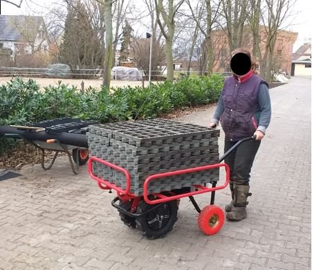

Ich habe von Agrieuro die Geotec Car300T-T zugelegt, für die es auch eine Schubkarrenwanne gibt. Bis 30° Steigung schafft die, dann allerdings etwas langsamer als in der Ebene, wo sie 6 km/h schafft, je nachdem, wieviel Gas man gibt. Wir haben einen Reitplatz mit 800m² Paddockplatten belegt. Mit der Karre haben wir zu zweit die Platten rangefahren und verlegt. Das ging richtig gut. Jetzt werde ich mir dazu auch noch die Wanne bestellen, da ich bisher 2 Mörtelkübel reingestellt habe, das Abladen aber nicht so kompfortabel ist wie mit Mulde. Ich finde die Karre nach wie vor sehr hilfreich bei vielen Arbeiten (Heuballen, Wasserkanister und Futtersäcke sowie Scheitholz, Palisaden und Platten transportieren) Durch die Stollenbereifung kommt die Karre auch recht gut durch Matsch oder Schnee.

Die auf dem Bild geht nicht, wegen Doppelrad.

Die Vorderräder stehen keine 40 cm auseinander. Sie verleihen der Karre in meinen Augen mehr Stabiltät im Gelände, gerade wenn man unwegsames Gelände hat und die Last etwas ungleich verteilt ist. Da hab ich schon manche normale Schukarre umgeworfen weil ich sie nicht mehr ausbalancieren konnte. Wenn das immer noch zu breit ist, kommt tatsächlich nur die Makita in Frage. Die gibt es ja auch mit Korb und Wanne.

Leider kann man auch mit nahe beieinander stehenden Doppelrädern nicht schräg zum Gefälle über eine Wiese am Hang fahren; das geht nur mit einer Einrad-Schubkarre.
