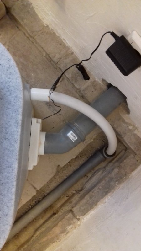

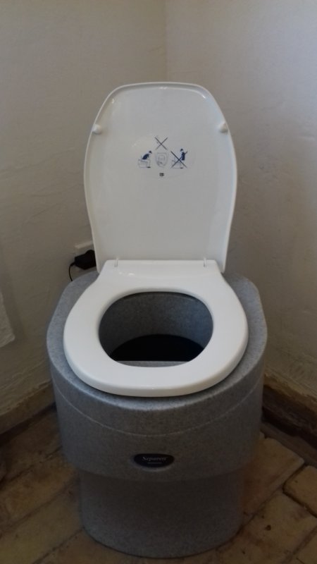

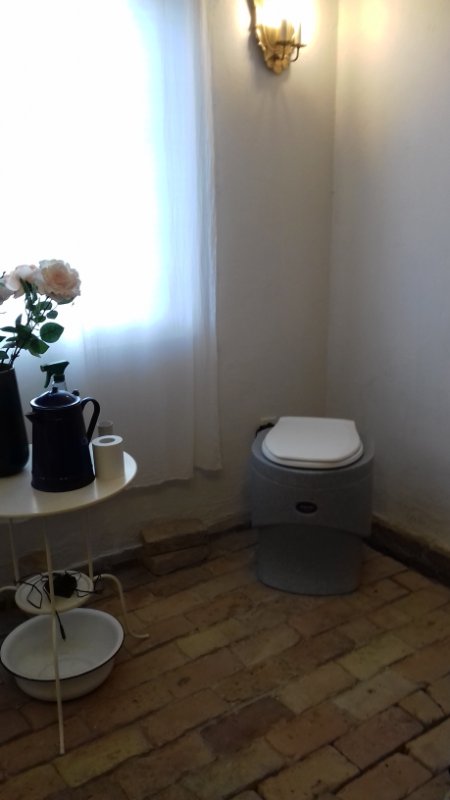

Ich möchte hier einmal einen Erfahrungsbericht loswerden, um euch hier im Forum auch mal etwas zurückzugeben. Ich habe vor einem Jahr eine Separett Weekend Trenntoilette gekauft und installiert. Ausschlaggebend war meine Abwassermenge zu reduzieren, Wasser zu sparen und damit Geldbeutel und Umwelt zu schonen. Bis sich die Investition im Geldbeutel amortisiert wird es aber sicher eine ganze Weile dauern. Bisher bin ich leider der Einzige der die TTT in unserem Haushalt nutzt.
Ich habe mich für eine Trockentrenntoilette entschieden da dabei Urin und Fäzes getrennt werden und dadurch weniger schädliche Bakterien im Sammelbehälter bzw. Abwasser entstehen und auch die Entsorgung erleichtert wird. Ideal wäre natürlich wen in unserem Haushalt nur noch Grauwasser - fäkalienfreies Wasser - anfallen würde. (https://de.wikipedia.org/wiki/Grauwasser)
Die Separett Weekend wurde mit Toilettenbrille mit Deckel, einem Eimer für die Fäzes mit Deckel, einem Urinablaufschlauch und einem Lüftungsstützen der einen PC-12V-Standardlüfter 92x92mm aufnehmen kann, geliefert. Der Trenneinsatz ist in die Toilette integriert. Ich hatte mich für die grau gesprenkelte und nicht für die weiße Variante entschieden, das war richtig da man so nicht jeden Staub und Dreckfleck sieht. Für den 12 Volt Lüfter nutze ich ein altes Routernetzteil, das an eine Steckdose angeschlossen ist.
Die Trockentrenntoilette steht bei uns als zusätzliche Toilette in unserem Bad. Der Raum ist sehr groß und wird nur über zwei beheizte Nebenräume erwärmt. Bei Bedarf kann ein Kachelofen angeheizt werden, das passiert aber eher selten. Die Installation der Trockentrenntoilette war recht einfach. Ich habe sie nicht einmal am Boden verschraubt. Eimer rein, Urinschlauch anstecken, fertig. Zuerst habe ich sie auch ohne Lüfter betrieben, aber es stellte sich bald heraus das dann doch zu viele Gerüche auftreten. Den Urinschlauch hatte ich in den Keller verlegt und an einen 20 Liter-Kanister angeschlossen. Davon bin ich allerdings wieder abgerückt da doch recht beträchtliche Mengen Urin anfallen und die Entsorgung, sprich das verdünnte ausbringen im Garten oder das verrieseln auf einer Lehmwand mir bisher zu umständlich sind. Um Gerüche zu reduzieren hatte ich den Urinschlauch in einem S-Bogen als Geruchsverschluß verlegt, das ist aber unpraktikabel da sich der Schlauch dann zusetzte und trotzdem Gerüche aus der Toilette auftraten. Also habe ich den Urinablauf an meine Abwasseranlage angeschlossen und einen 12V Lüfter an die Toilette angeschlossen und so die Gerüche gebannt. Ich experimentiere derzeit noch ob 9, 7,5 oder 6V am Lüfter ausreichend wären, da der Lüfter bei 12V doch recht gut zu hören ist. Das Enlüftungsrohr hinter dem Lüfter habe ich durch die Hauswand nach außen geführt und mit einem 90 Grad Endstück versehen und den Abgang nach unten gedreht. Der 12V-Lüfter schafft bei fast allen Windverhältnissen die Toilette geruchsfrei zu halten. Ich würde sagen zu 98%. Die Fäzes und das Toilettenpapier werden in der Toilette in einem Eimer gesammelt in den ich im Moment noch eine Mülltüte lege und ich entsorge den Inhalt auf dem Kompost, die Tüte im Restmüll. Zu Beginn des Experiments hatte ich die volle Tüte in die Mülltonne entsorgt. Bis der Fäzeseimer entleert werden muß vergehen bei einer ein-Personen-Nutzung mehrere Wochen, auf Einstreu kann ich durch den Lüfter verzichten. Der meiste Geruch ging auch eher vom Urin aus.
Inzwischen bin ich mit meiner Toilettenlösung sehr zufrieden und habe die Anschaffung nicht bereut. Der Pflegeaufwand hält sich sehr in Grenzen und die Vorteile überwiegen meiner Meinung nach. Vielleicht finde ich auch noch eine Lösung mit einem leiseren Lüfter, vielleicht hätte es auch eine teurere Variante gebracht. Dann wäre tatsächlich alles perfekt. Ein schöner Nebeneffekt ist das das Abwassersystem im Haus jetzt eine Entlüftung hat und eine Entlüftung der Abwasserrohre fürs ganze Haus über Dach entfällt. Eine Dachentlüftung über hier zwei Etagen und durch die Dachhaut ist doch recht aufwendig zu installieren. Der Toilettenlüfter nutzt natürlich die Rauminnenluft im Bad zur Absaugung, also eine Raumentlüftung wie bei vielen modernen Bädern auch.

Da kann ich doch auch ohne spülen die normale Toilette benutzen.Also habe ich den Urinablauf an meine Abwasseranlage angeschlossen
Wird Papier und Kot denn getrennt? Wozu wird der Kompost anschließend verwendet?Die Fäzes und das Toilettenpapier werden in der Toilette in einem Eimer gesammelt in den ich im Moment noch eine Mülltüte lege und ich entsorge den Inhalt auf dem Kompost, die Tüte im Restmüll.

... mit dicker Unterstreichung: Der Urin enthält Größenordnung 80 Prozent der Nährstoffe, die man ausscheidet. Daneben ist Urin praktisch steril, da gibt es keine Bandwürmer & Co., die man in Wirtskreisläufe bringt.nicht ganz schlüssig
Wenn den Urin wegschüttet wird, stellt sich die ganze Anlage in Frage. Die Behandlung und Verwendung der Fäzes ist wesentlich problematischer.

Sorry, aber jeder der etwas von der Thematik versteht und liest dass jemand der an die öffentliche Kanalisation angeschlossen ist eine TTT benutzt, fasst sich an den Kopf. Bei allen Umweltproblemen die wir in Deutschland haben, die Abwasserbehandlung ist es nicht.

Es gibt nicht nur Abwassernetz, gerade in ländlichen Räumen findet man auch biologische Kleinkläranlagen, oft pro Grundstück. Nach der gesetzlichen Forderung in Nichttrinkwassereinzugsgebieten muss da nur abbaubarer Kohlenstoff abgebaut werden, damit dieser Abbauvorgang in Fließgewässern stattfindet und da durch Sauerstoffentzug das dortige Leben beeinträchtigt. Folglich bleiben Geschichten wie Stickstoff & Co. unbehandelt. Das Klarwasser wird an Ort und Stelle versickert oder in Fließgewässer eingeleitet.
Man darf sich also die Frage stellen: Ist es sinnvoll, die Nährstoffe des Urins in die Welt zuschicken und dafür dann Dünger irgendwo zu kaufen?

Papier und Kot werden nicht getrennt, sie werden kompostiert und dann zum düngen von Heckensträuchern verwendet. Das Grundstück ist fast 3000 qm groß.
Eberhard: "nicht ganz schlüssig ... mit dicker Unterstreichung: Der Urin enthält Größenordnung 80 Prozent der Nährstoffe, die man ausscheidet. Daneben ist Urin praktisch steril, da gibt es keine Bandwürmer & Co., die man in Wirtskreisläufe bringt.
Wenn den Urin wegschüttet wird, stellt sich die ganze Anlage in Frage. Die Behandlung und Verwendung der Fäzes ist wesentlich problematischer."
Ich habe auf dem Grundstück eine Sammelgrube und durch meine TTT wird Trinkwasser gespart und die Abwasserentsorgung und -reinigung entlastet. Übrigens ist Urin nicht steril:

Ich habe eine Sammelgrube auf dem Grundstück und das Abwasser wird mit dem LKW zu einer Käranlage gebracht. Ich spare Trinkwasser und entlaste die Abwasserentsorgung.
