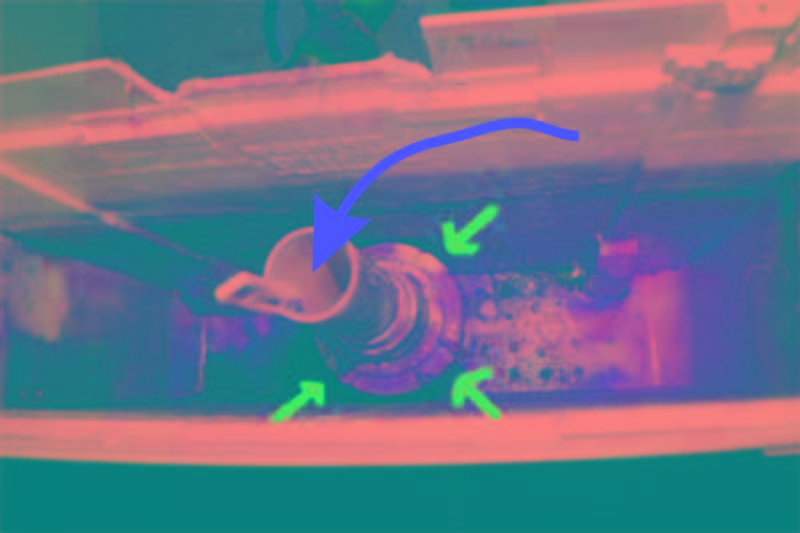

Das Problem habe ich am Wochenende gehabt. Zum Glück ist das ein Spülkasten, der zwar unter Putz ist, bei dem man aber von oben direkt an das Innenleben kommt.
Zuerst habe ich mal eine Flasche Essig in den Wasserkasten gelassen und damit die Kalkablagerungen beseitigt. Die Auslaufdichtung (unter der Hebeglocke hab ich schön sauber gemacht und beim Zusammenbau oben in den "Trichter" (roter Pfeil) 2 Kieselsteine als Gewicht getan.
Bildquelle (Bild um einen Pfeil ergänzt)
Pragmatische Lösung. Jetzt wird die Dichtung mit etwas Gewicht auf die Auslauföffnung gerückt. Den Nachteil, dass man jetzt den Spülhebel beim Spülen festhalten muss (wie ´nen Klingelknopf ;-) ) , kann ich verschmerzen.

dass du dabei den Überlauf verstopft hast, was bei einem defekten Einlassventil zu "Land unter" im Zimmer führt, kannst du hoffentlich auch verschmerzen..?

Ne, ist nicht verstopft. 2 Kiesel 16/32. Da läuft schon noch was durch.

Eigentlich funktioniert das nach dem Saugheberprinzip. Das Gewicht des Wasser muss reichen.
Wie gesagt wurde ist das Loch oben nicht da, um den Deckel zu sparen.
Bei einem Bruch des Ventilmechanismus im Schwimmerkopf (selten) kommt sehr viel Wasser aus der Leitung, deshalb ist das Loch auch gross.
Ich würde mal die Saugglocke ausbauen und den Dichtungssitz prüfen, kann sein dass da ein Kalkbrösel eingeklemmt wurde. Oder die Führung der Glocke ist schmutzig oder verkrustet.
Die Dichtung kann man, wie im bei dir gesetzten Link zu lesen ist, meist reinigen; wenn du sie mit mehr Gewicht festpresst und ein Fremdkörper drin ist, erhöht sich die Wahrscheinlichkeit, dass sie dahin ist.
Die Steine können in den Behälter neben die Saugglocke um Wasser zu sparen, wenn man den Schwimmer nicht entsprechend verstellen kann. Dann kanns aber sein, dass das grosse Geschäft wegen zu wenig Spülwasser im Ablaufrohr liegen bleibt, was nach einiger Zeit auch wieder für Verdruss sorgt.

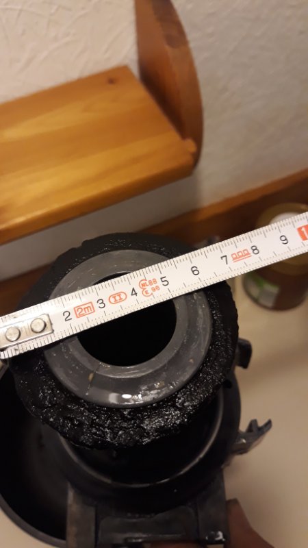

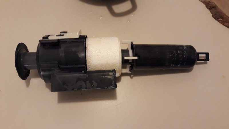

Ein Problem mit der Dichtung an der Hebeglocke habe ich derzeit im Haus meiner Eltern die jetzt im Pflegeheim sind. Leider muss ich immer 250 km fahren bis ich dort bin. Bei meinem letzten Besuch habe ich die Hebeglocke ausgebaut und festgestellt dass der Übeltäter die schwarze Dichtung unten ist. Sie hat sich fast aufgelöst. Kein Wunder dass das Wasser üppig davon rinnt. Ich habe den Zufluss durch hochdrücken eines kleinen Hebelchens mit einem Papierstreifen unterbrochen. Leider fand ich keine Firmenbezeichnung. Auch die weiteren zwei Toiletten im Haus, die genauso aussehen, haben leider keinen Firmenaufdruck. Vermutlich ist die Dichtung übergeschoben und in der Rille nur eingerastet.
Die Dichtung ist bröselig, glitschig und irgendwie in Auflösung begriffen. Deshalb sind die Maße mit Vorsicht zu genießen weil ich das Teil unter Leitungswasser gereinigt habe und da ist dann einiges an Materie abgegangen.
Ich habe nun einige Dichtungen aus meinem Fundus für die nächste Fahrt nach Rothenburg o. T. vorbereitet und hoffe das Problem lösen zu können. Das Haus soll ja wieder vermietet werden und da sind funktionierende Klospülungen durchaus wünschenswert.

Hallo, du kannst auf haustechnikdialog.de mit dem Bild ziemlich sicher herausfinden, was das für ein Fabrikat ist. Vielleicht ein früher Geberit? Firmenbezeichnung oder Logo ist oft nur in einem Kunststoffformteil eingegossen und daher schwer zu sehen.
Ich habe auch schon Dichtungen selber gemacht, aus den Styroschalen ausgeschnitten, in denen Früchte verkauft werden; aus einem Fahrradschlauch ausschneiden geht manchmal auch, ist halt ein Gefummel. Kaufen für ein paar Groschen ist allemal besser - wenns die Teile noch gibt.
Das Wasser solltest du nicht durch Hochdrücken und Blockieren des Schwimmerventilhebels abstellen, sondern mit dem Eckventil, das vermutlich oben im Spülkasten (bei Unterputz) oder nebendran sitzt. Oft ist da ein Eckventil montiert mit einer verchromten Metallkappe mit Sechs- oder Achtkant. Wenn man die abnimmt, kann man mit einem Schraubenzieher abstellen.
Wenn du eh bestellst, die Einlaufdichtung beim Schwimmer sollte man auch gleich tauschen, wenn man schon dabei ist.

Die Idee mit dem Forum von Haustechnikdialog war tatsächlich erfolgreich. Da hat es zwei Zuschriften gegeben die jeweils auf "Geberit" hindeuten.
Ich habe nun mehrere Dichtungen zur Auswahl bereitgelegt wenn ich das nächste mal hinfahre.
Allerdings gab es keine Absperrmöglichkeit am Einlauf. Da muss dann wohl der Wasserhaupthahn abgedreht werden.
