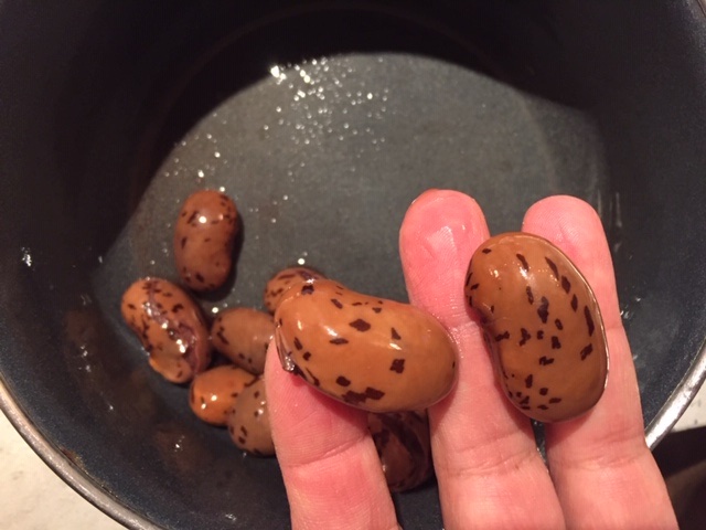

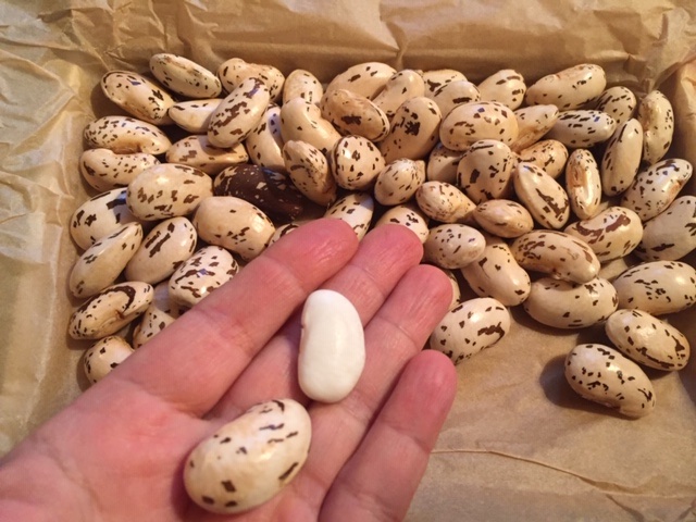

Die 'Dicke Lydia' ist wirklich sehr viel grösser als die Gigantes und mittlerweile habe ich auch einige von den Kernen gekocht und verkostet, sie ist mMn auch zarter und wird wirklich riesig.
Wie gut sie sich in Gigantes plaki macht werde ich sehen aber so ist es schonmal eine tolle Sorte und ganz hübsch.

Das untere Bild hat doch haargenau die Färbung vom Tigerschnegel... hast du da wirklich Bohnen? :michel:

Das Problem ist meine liebe Rohana, dass du gerade zielsicher einen echten Ekelpunkt bei mir getroffen hast.
:grusel:
Das werde ich leider nie wieder vergessen können.

Oh shit! Sorry, ich wollte dir die Bohnen nicht vermiesen :ohoh: :ua: :lala:

Man kann den Unterscheid leicht herausfinden, indem man es eine Weile warmfeucht lagert: wenn ein Spitzchen erscheint, und es nicht davonkriecht, deutet das auf Bohne hin. Wenn zwei Spitzchen kommen und es kriecht, vermutlich eine Schnecke :)
