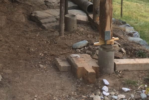

Meine Lösung: Pfostenschuh statt Sockel, da es aufsteigende Feuchtigkeit und Spritzwasser hat.
Problem: wie kriegt man den neuen Pfosten drunter, so dass er trägt, ohne dass sich die Oberkonstruktion senkt oder man bleibende Doppelkeile verwenden muss?
Dazu betoniert man in einem ersten Schritt ein Stück Betonrohr ein. Dieses wird später, falls man es wie hier aus der Erde ragen lässt, der Sockel.
Das obere Ende des Pfostens bekommt mittig einen Dollen, damit man später nichts mehr sieht. Weil der nur gegen Verschiebung sichert und man ihn später nicht mehr sieht, kann man auch nur ein Stück Betonrundstahl nehmen. Der Pfostenschuh wird montiert und der Pfosten wird mit schmalen Doppelkeilen nach oben gedrückt.
Dann kann das Rohr mit Beton verfüllt werden.
Es funktioniert: Nach Entfernen der Spriesse, welche die Last während der Montage übernommen haben, hat sich die Sache keinen halben Millimeter gesenkt.
Wem die seitlichen Laschen des Pfostenschuhs nicht gefallen, der kann auch ein Stück einer Gewindestange, etwa M16, mit Mutter und dicker und grosser Scheibe verwenden und diese einbetonieren. Das untere Ende des Pfostens steht dann auf der Mutter und erhält ein Loch, das das obere Ende der Gewindestange aufnimmt. Damit kann man die Pfostenhöhe dann später auch noch um einige Millimeter korrigieren. Diese Lösung kostet auch weniger als Pfostenschuhe, Gewindestangen gibts im Baumarkt als Meterware. Die Scheiben sind in der erforderlichen Grösse eher im Fachhandel zu finden.
