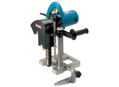

Meine Inspiration:

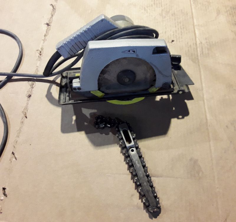

Mein Ausgangspunkt:

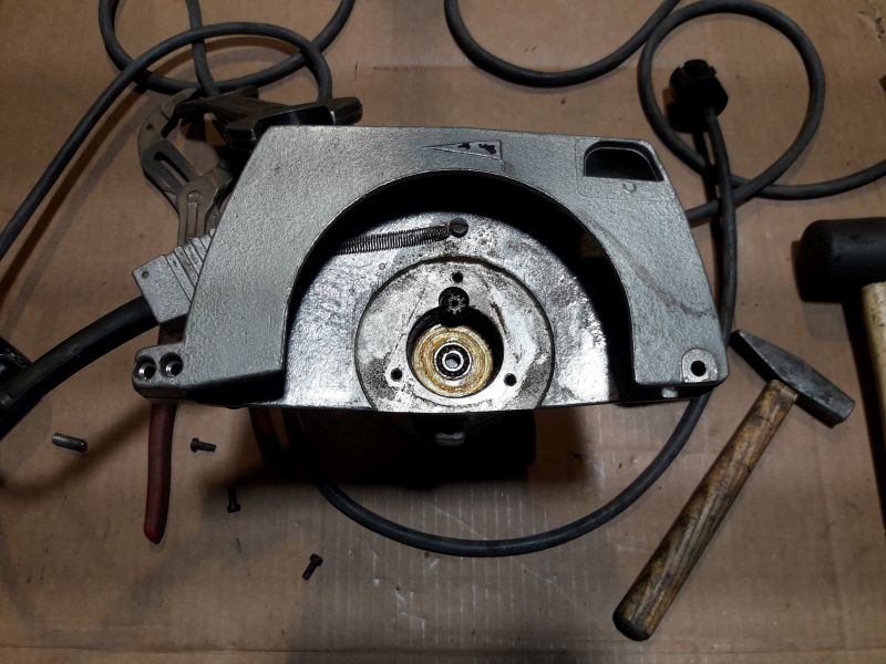

Die Kreissäge war vom Schrott, die Schneidgarnitur gabs gebraucht von irgendnem Mafell-Kettenstemmer für 70 Euro bei Ebay-Kleinanzeigen, leider war kein Ritzel dazu.
Mafell Typ S - Kettenstemmer (ein früher sehr verbreitetes Modell) hat 1000W bei ca 3000 upm, braucht Kraftstrom und ist recht schwer. Die DDR-Kreissäge hat die gleichen Leistungsdaten, aber ist relativ leicht und braucht nur 230V, damit war der Antrieb geklärt.

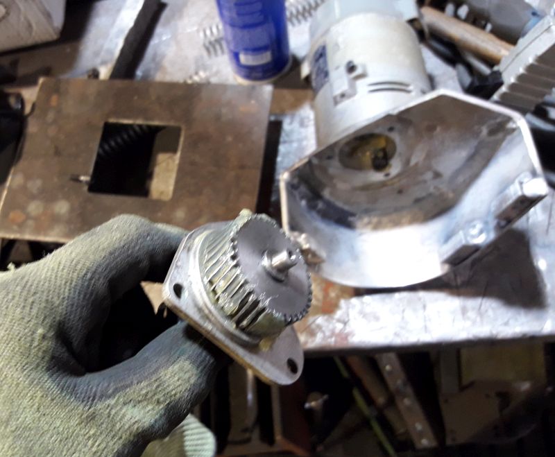

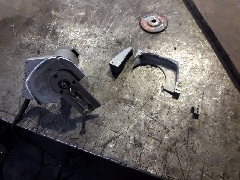

Zerlegen:

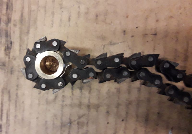

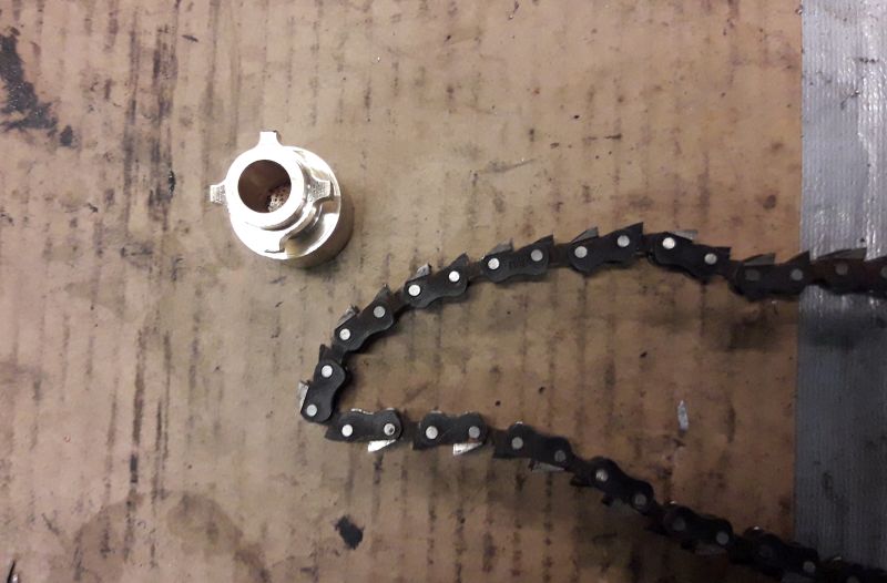

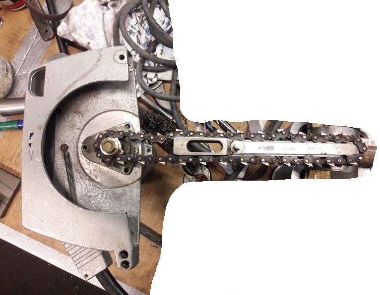

Das kleinstmögliche Ritzel lässt sich ermitteln durch Parallel gegenüberstellen zweier Kettenglieder

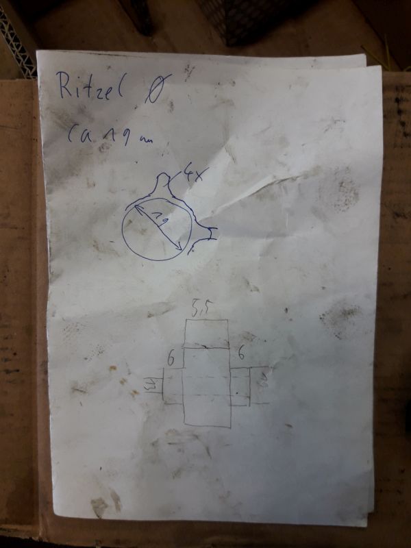

Die ermittelten Daten:

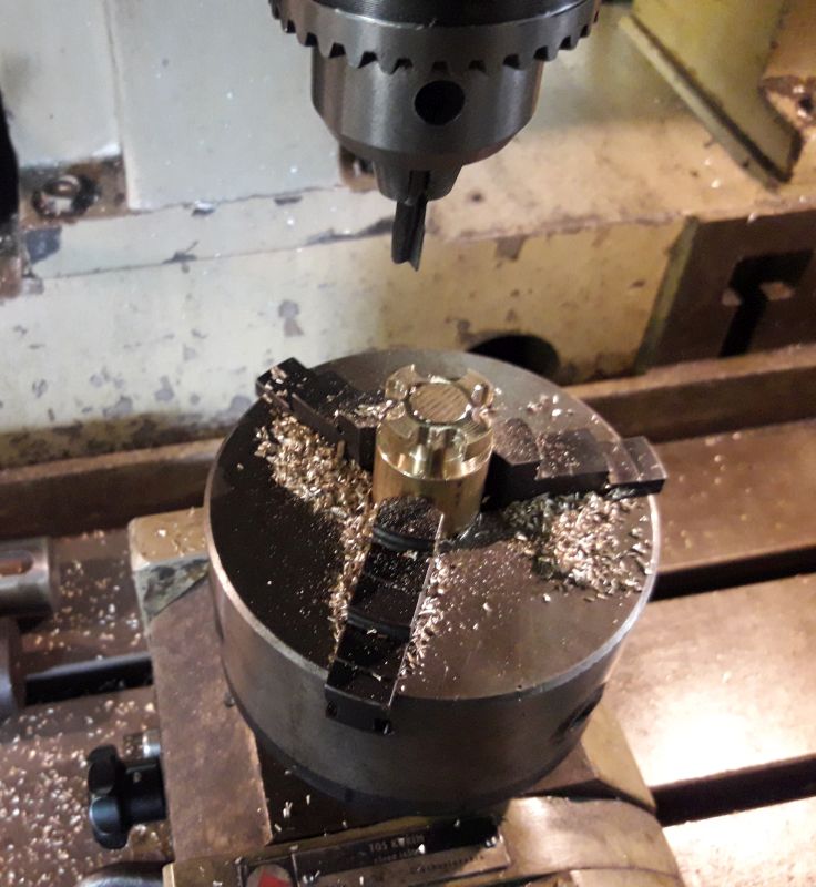

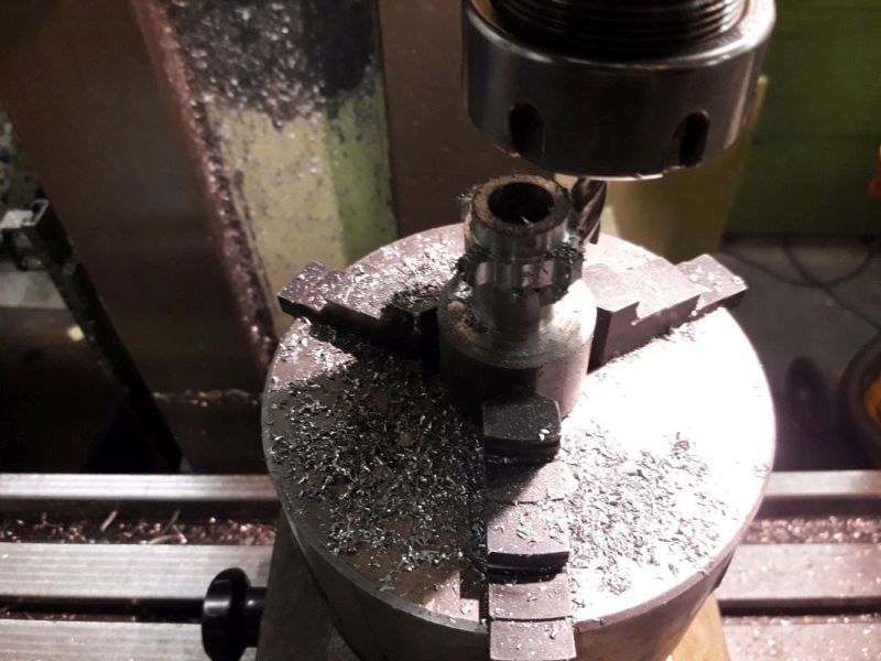

Damit wurde aus Messing ein Prototyp gebaut. Die Zähne werden mit dem Teilapparat ausgefräst.
Der Fräserdruchmesser sollte nur wenig grösser sein als der Durchmesser der Rollen von der Kette. Man fährt zuerst 4 Stellen (jeweils 90 Grad versetzt) an, und misst dann die Breite der sich ergebenden Zähne.
Die verringert man dann gleichmässig solange bis die Kette gerade so draufpasst.Im Betrieb werden die Zähne durch Verschleiss immer schmaler, daher so breit wie möglich starten.

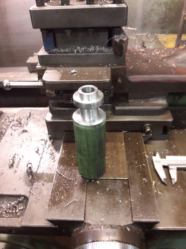

Also das ganze nochmal in Stahl. Ich hab mir gleich 3 Stück aus 16MnCr5 gemacht. Das ist Einsatzstahl, den kann man noch oberflächenhärten. Es geht viel schneller noch paar gleich zu machen als sich später wieder reinzufinden, wie man es denn genau gemacht hatte.

Ich habe dann die Sägeblattaufnahme auf der Drehmaschine so umgedreht, dass das Ritzel statt des Sägeblattes draufpasst, festgezogen wird es durch die Schraube, welche einst das Sägeblatt hielt.

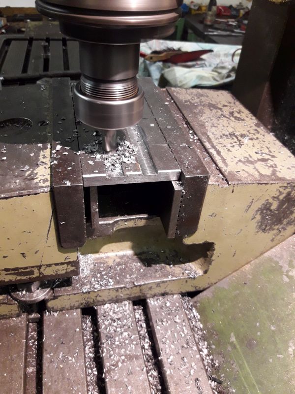

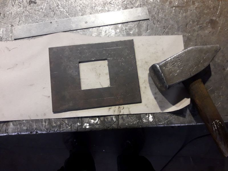

Dazu aus Flachmaterial eine Grundplatte fräsen, wo die Führungsschiene rankommt.

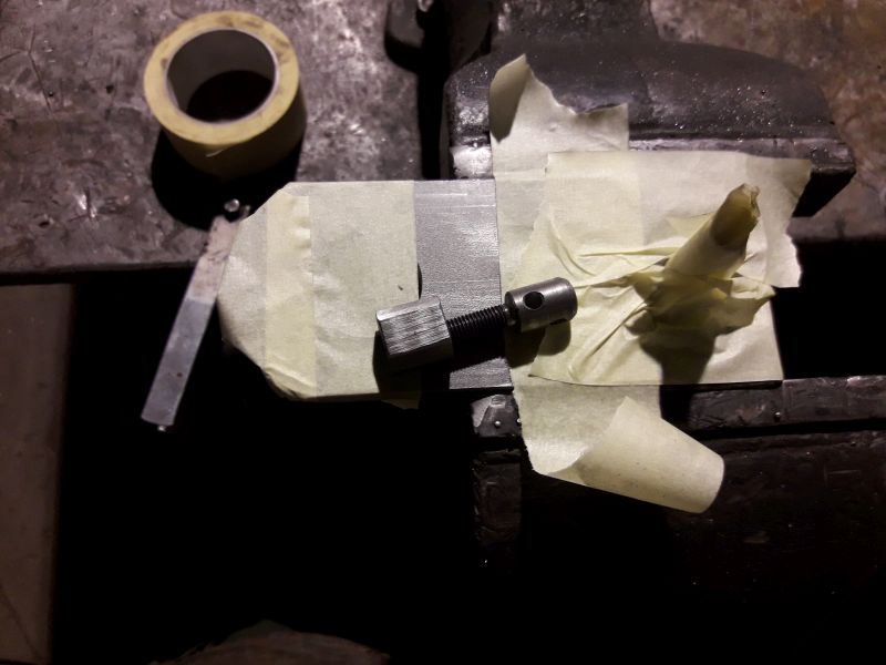

Hier wird die Mutter der Spannschraube angeschweisst, damit Schweissspritzer nicht auf spätere Passflächen kommen, hab ich sie abgeklebt.

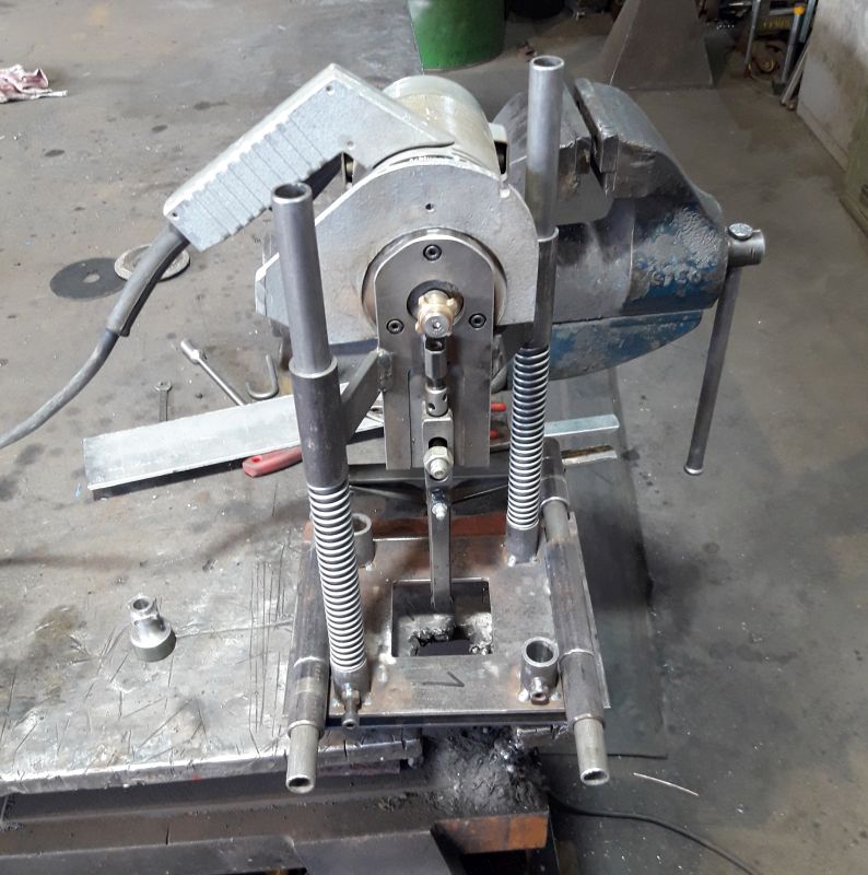

Danach hab ich die Sägehaube erstmal grob entfernt.
Man sieht schon die montierte Grundplatte
Als nächstes kommt der Fuss, der erhält diagonal 4 90 Grad versetzte Halterungen, wo später jeweils 2 Führungsstangen reinkommen. Eine Position ist dann für quer, die andere längs zur Faser, dass heisst die Position des Spannfusses auf dem Holz bleibt gleich, nur der Aufbau wird umgesteckt.

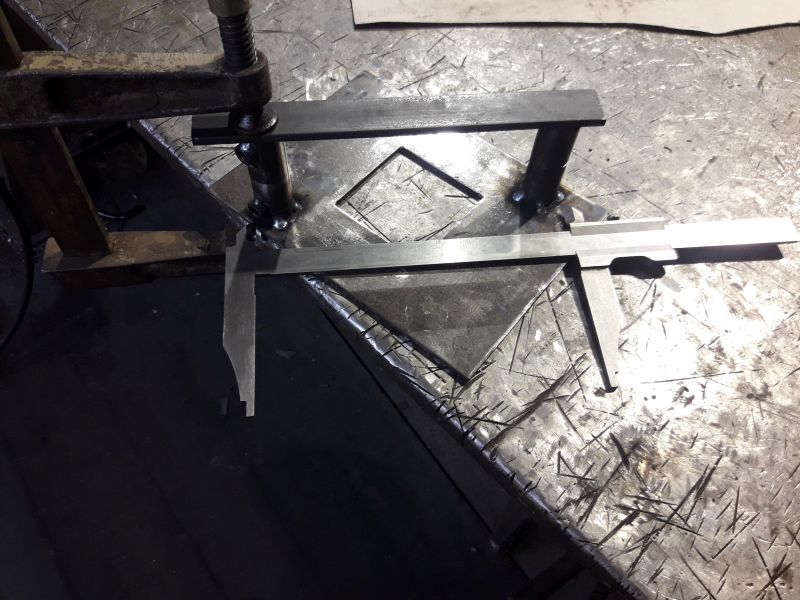

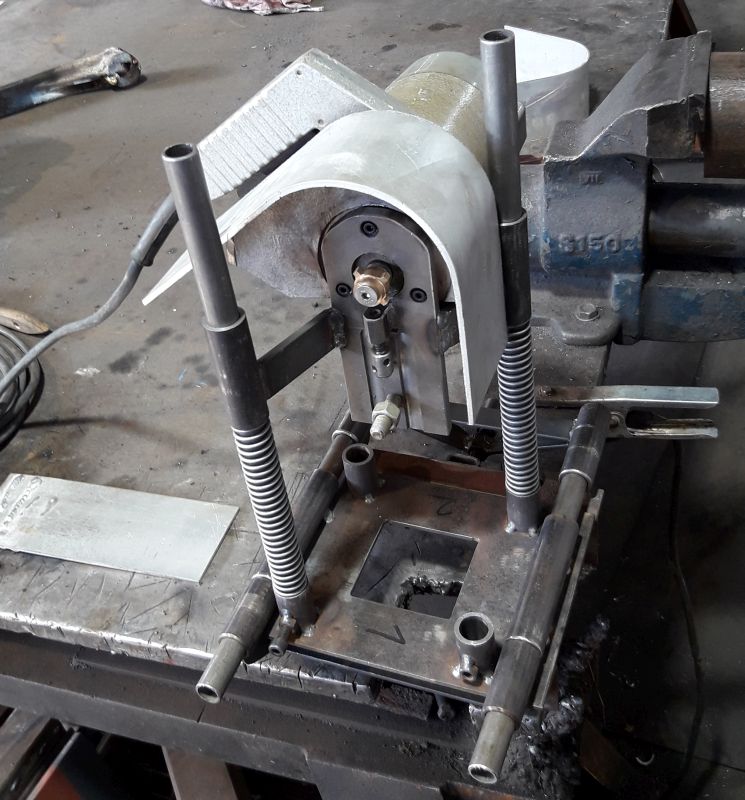

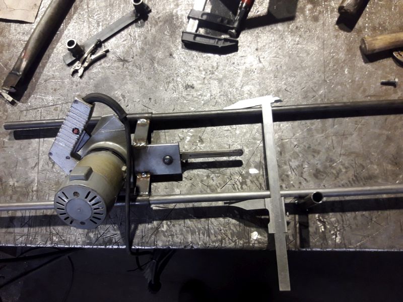

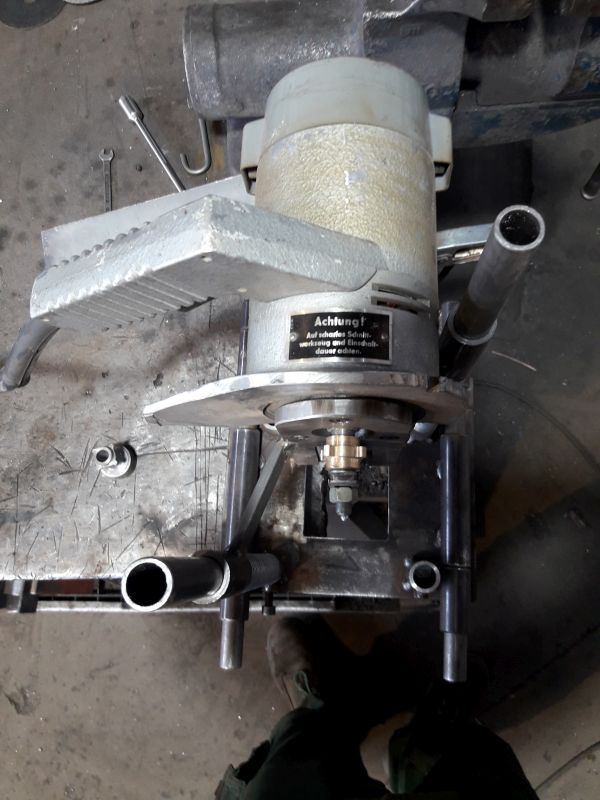

Ich habe die Führungschiene montiert, auf die Schweissplatte ein Rohr genau rechtwinklig aufgeschweisst, in welche sich die Führungsschiene (das Frässchwert ohne Kette) exakt reinstecken lässt. Das Rohr sieht man unten rechts im Bild neben dem Messschieber. Dann hab ich die Fussplatt um das Rohr aufgelegt und die Maschine mit der Führungschiene in das Rohr gesteckt. In die Halterungen in der Fussplatte kommen dann die beiden 20mm Führungsstangen (wieder exakt rechtwinklig zur Platte), über die kommen zwei exakt draufpassende Hülsen, und diese werden dann an die gefräste Grundplatte angeschweisst.
Hier prüfe ich nach dem Anschweissen der Hülsen mit den Messchieber die Parallelität der Führungsstangen.
Danach hab die den Spannfuss gebaut (dazu später Fotos), sowie die Schutzhaube weiter reduziert. Die Stangen des Spannfusses sind die gleichen 20mm OD Rohre wie die Führungsstangen. die Federn sind eigentlich Scheuerschutz von Hydraulikschläuchen, Federweg und Federkraft haben glücklicherweise ganz gut gepasst.
Die Führungsschiene (das Frässchwert) befindet jeweils genau mittig zwischen den diagonalen Führungsstangen, so bleibt ihre Position beim Umstecken gleich.

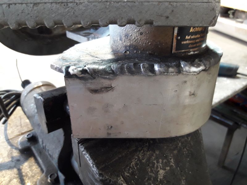

Aus 4mm Alu hab ich dann eine Spänehaube gebogen, und diese an die noch stehende Kante der alten Haube angeschweisst.
Die Kante ist inne und aussen geschweisst. Mir fehlt bei MIG-Alu die Übung, daher sieht die Naht optisch mies aus, aber sie wird halten.

Das Kettenritzel (hier gerade verdeckt) habe ich zusätzlich noch mit Schraubensicherung auf die Welle geklebt. Um es wieder runter zu kriegen müsste man die Welle erwärmen.

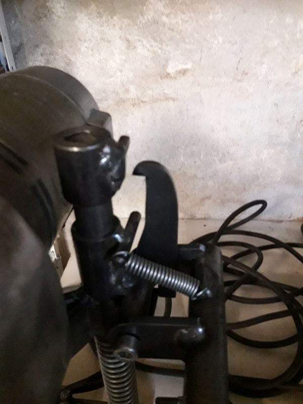

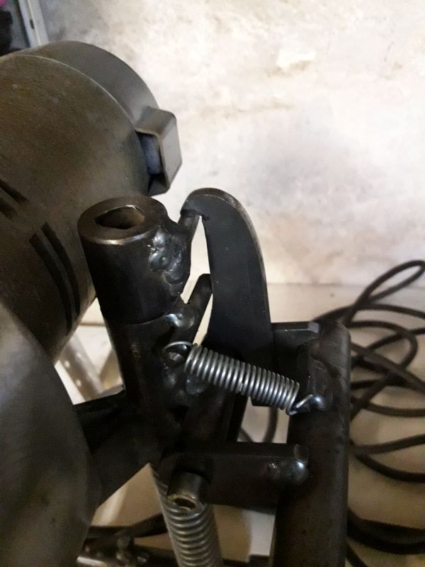

Der Handgriff ist um ein paar Grad drehbar gelagert, als Achse dient hier die 8er Imbusschraube, und wird mit einer Feder nach oben gezogen. Wenn man ihn herunterdrückt, hakt der Haken oben aus, und man kann den Kettenstemmer ins Holz drücken. Beim Hochziehen verriegelt er wieder, und verhindert so das man versehentlich in Oberflächen fräst. Die Idee dazu hab ich von irgendnem kommerziellen
Stemmer übernommen.

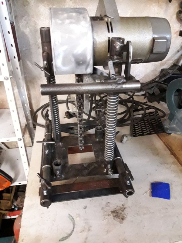

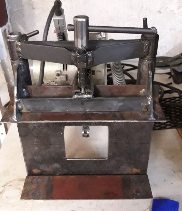

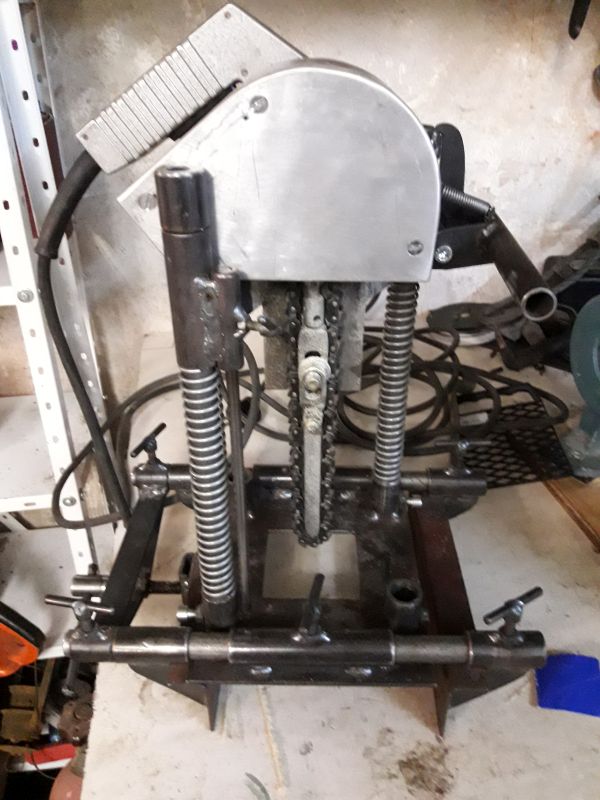

Hier mal der Gerät von der Seite und von Vorn, er ist aktuell zum Fräsen QUER zur Faser eingerichtet:
Es hat sich gezeigt dass das Frässchwert nicht hunderprozentig parallel bzw rechtwinklig zur Faser steht. Dies war allerdings bei der geschweissten Konstruktion durch Verzug beim Schweissen usw. zu erwarten.
Ich werde dies durch leicht keilförmige Anlegbacken an den Winkeln ausgleichen.
Dafür das die Kette nicht wirklich scharf fräst sie allerdings erstaunlich gut. Quer zur Faser geht erwartungsgemäss leichter als längs.
