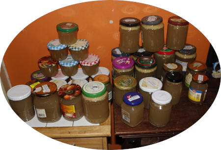

32 Gläser Knochenbrühe bei 100 Grad 100 Minuten eingekocht - nach Tipp von Griseldis. 2 Gläser eingefroren und Eines für den sofortigen Verzehr im Kühlschrank aufbewahrt.
Kosten: - 2kg Knochen und 1 kg Suppenfleisch für ~18 Euro ( von Fleischer meines Vertrauens mit eigenen Rindern und Schweinen und artgerechter Haltung)
- das Simmern bei ~85-95 Grad im Einkochtopf ca. 36 Stunden lang kostete 4,26 Euro
- noch um die 2 Euro für 4 Chargen Einkochen macht zusammen ungefähr 25 Euro
Denke, dafür bekommt man keine 10 bis 13 Liter Knochenbrühe im SM (und auch nicht in der Qualität). :hmm:
