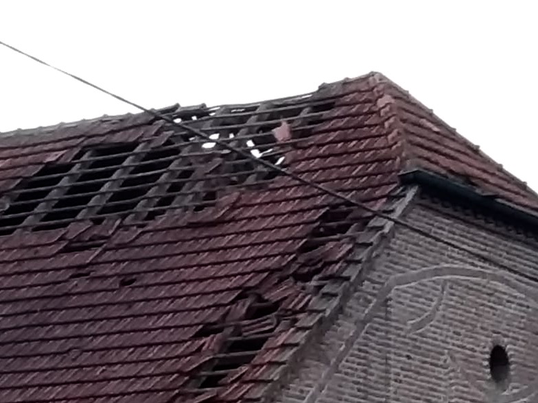

Ich muss mir mal Luft machen, denn ich bin fassungslos und wütend zugleich
Bislang war es so, dass bei Sturm mal die eine oder andere Dachpfanne vom Haus- oder Scheunendach flog, bei größeren Stürmen oder Orkanen auch ein paar mehr.
Ich muss dazu sagen, dass mein Vorbesitzer hier nahezu alles an Bäumen abgeholzt hat, was da war. Seit mehr als dreißig Jahren steht der Hof hier " im Wind", wie man so schön sagt. Das war noch ok, da auf der anderen Steaßenseite ein gut entwickelter Knick und Achtzigjährige Eichen standen.
Bis letzte Woche war das so, dann aber kam straßen.nrw und hat alles abrasiert. Einen völlig kahlen Rand ohne Bäume und Hecken hinterlassen...eine Eiche steht hier noch...
Und nun reichte schon ein Sturm mittlerer Stärke aus, um mein Hauptdach im Firstbereich so zu beschädigen, dass ich heute Nacht Angst habe, dass der Giebel gefährdet ist. Ich habe wirklich richtig Angst um mein Haus!
Ich weiß im Moment leider auch gar nicht, wie oft meine Gebäudeversicherung das noch mitmacht. Wenn ich in Zukunft solche Schäden allein finanziell stemmen soll, dauert es nicht lange und ich bin pleite.
Schei...e :ohoh:
Ich habe keine Ahnung, wie man hier ein Bild hochlädt, ohne es so klein zu schneiden, dass man kaum noch was sehen kann. Ich kann jetzt nur son teilausschnitt zeigen

SunOdyssey hat geschrieben:Ich muss mir mal Luft machen, denn ich bin fassungslos und wütend zugleich....
das sieht ja gar nicht gut aus, das tut mir echt leid für dich.
Ich halte die Daumen, dass es nicht noch schlimmer wird.
Liebe Grüße Kaulli

Es gibt Drahtklammer, womit die Dachpfannen an der Lattung gesichert werden können.
Laß das bei der Reparatur machen, dann hast du in dem Bereich schon mal Ruhe.
Das verkaufen die Dachdecker nicht gerne, weil dadurch die Folgeaufträge fehlen.
Gruß Jürgen, der alte Sack

Die Schäden, die ich bislang hier hatte, wurden auch geklammert, das hatte ich den Dachdeckern so auch gesagt. Das war ein Bereich, der, seit ich hier wohne, noch nie einen Defekt hatte. Ich bin auch sehr vorsichtig bei alten Dächern, da ich nicht beurteilen kann, wie die Latten befestigt sind. Bei Nagelung und ungünstigen Winden, vor allem bei Sog, hast du ganz schnell das ganze Dach samt Konstruktion unten.
Das werde ich gleich alles mit dem Dachdecker erörtern, was sinnvoll ist bei diesem immerhin neunzig Jahre alten Dach. Mal sehen, wie er die Lage einschätzt und wie hoch die Kosten sein werden. Und was die Versicherung dazu sagt. Den Schaden habe ich direkt gestern Abend mit Fotos schon gemeldet.
Ich hoffe nur, dass die Firstpfette noch ganz ist, sonst ist hier wirklich Holland in Not...

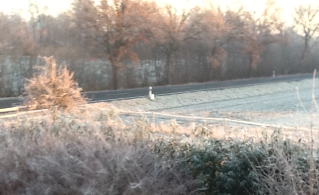

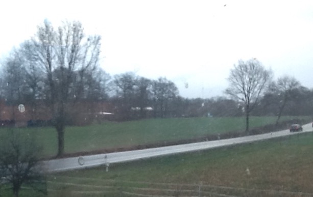

Angeblich hätte die Bäume Anprallschäden gehabt....geht gar nicht, liegt ein Graben zwischen Straße und Bäumen, ich versuche mal ein Vorher /Nachher zu posten
Vorher
Vorher
Jetzt
Jetzt

Ich denke mal das die Lattung das Übel ist.Und wenn die Lattung so durchhängt kann es schon sein das die Pfannen nicht mehr richtig ineinander haken. Und der Wind braucht auch nur eine einzige Pfanne wo er drunter kommt. Und wenn eine Pfanne mal aus der Dachhaut gelöst ist geht es sehr schnell weiter.
