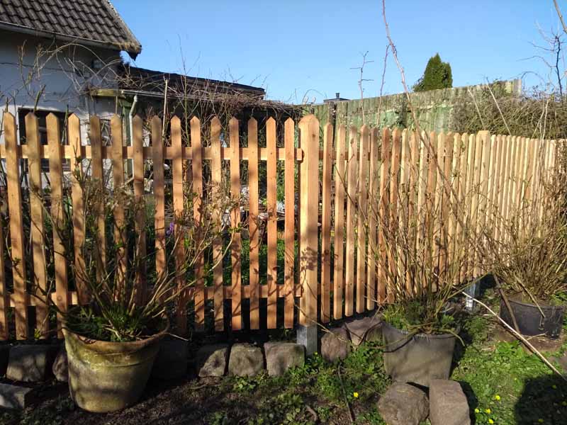

Wir haben unseren Zaun aus Lärchenresten gebaut und lappige gekaufte Pfosten genutzt, die sind allerdings scheisse und das erste, was ausgetauscht werden muss. Hier ein Foto, ein besseres habe ich gerade nicht gefunden. Man kann auch Kübel mit Ampeltomaten u.ä. dranhängen, Gurken langranken lassen.
Hinten haben wir lange Pfosten (3-4m) genommen und mit Draht ein Spalier für Himbeeren am Zaun gebaut.

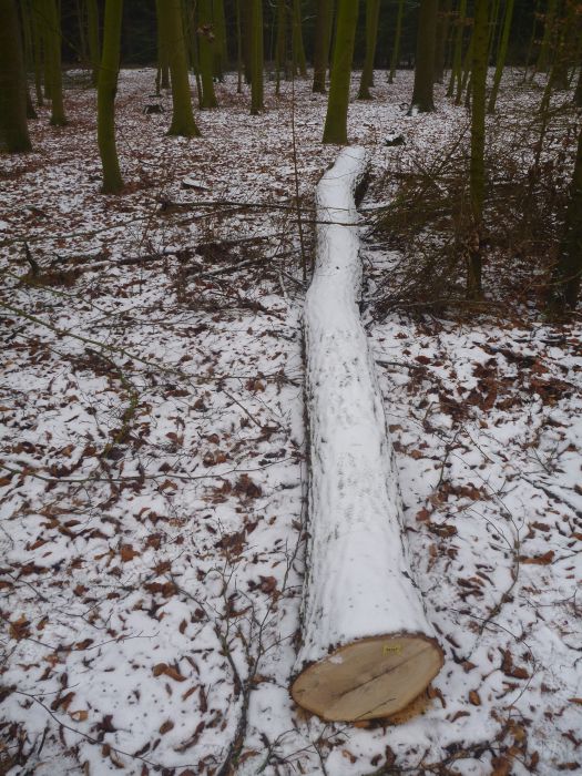

Meine Variante:

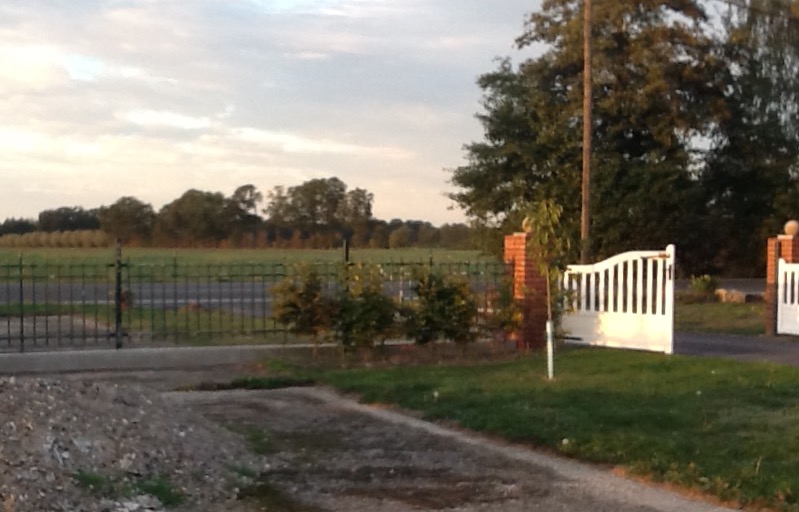

Zur Straße hin blieb nur die Variante...
