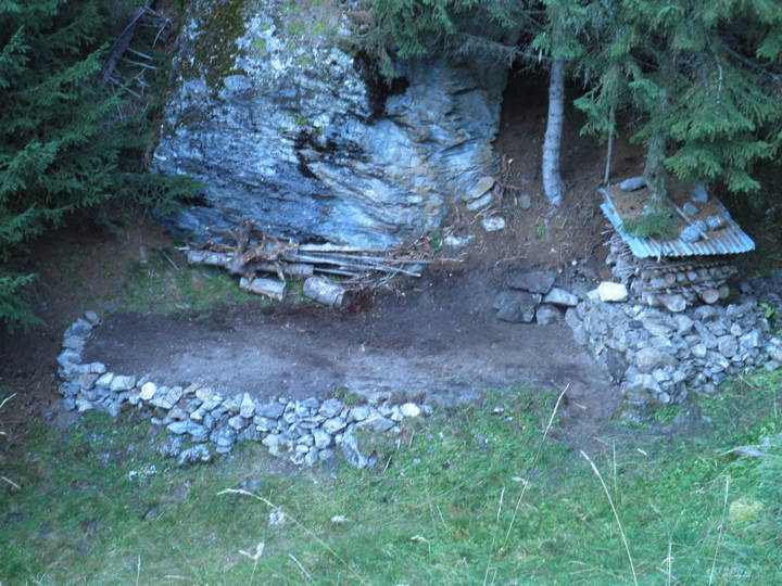

Ich will mein ofenfertiges Brennholz würdig lagern können.

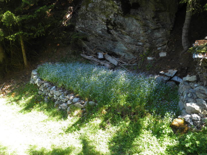

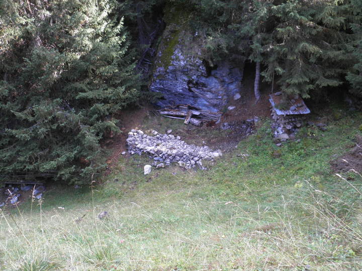

Zuerst muss man wie überall da, wo ich bin, erstmal ebenen Platz schaffen:
Schon besser:
Im Jahr darauf haben sich dann dort Berg-Vergissmeinnicht breitgemacht und den Platz besetzt, also konnte ich nicht gleich weitermachen.

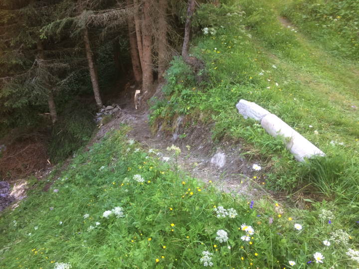

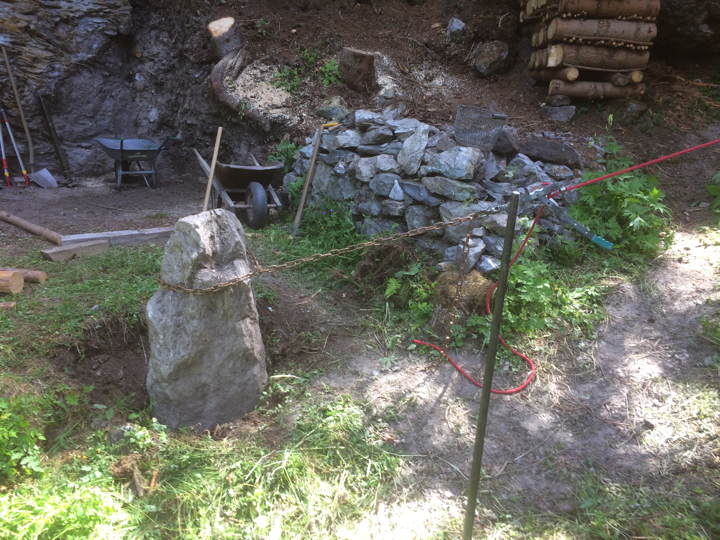

Weiter gehts:
Einen Weg zum Holzlager braucht es ja auch noch:

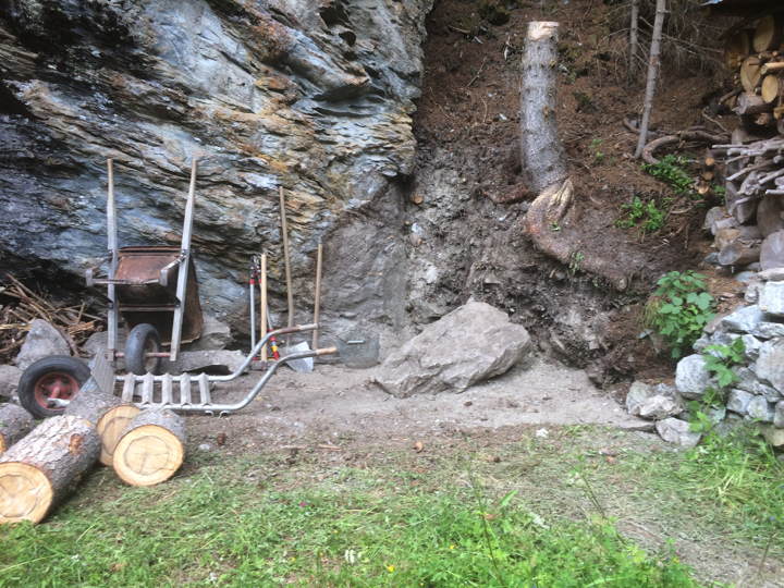

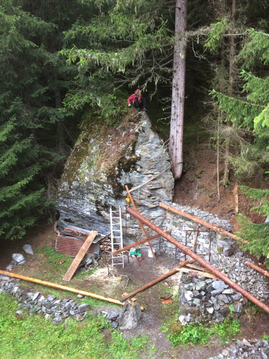

Weil es ja ganz praktisch ist, so einen netten ebenen Platz vor und nicht nur unter dem Lagerschuppen zu haben, habe ich das Projekt spontan erweitert und beschlossen, das Ding etwas in den Hang hinein zu bauen.

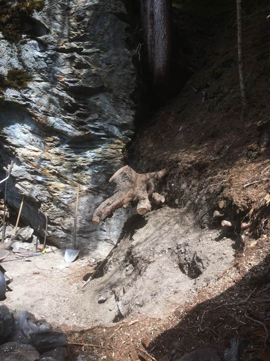

Der Stein ist lästig und kommt weg:
Beiträge: 8270
Holzunterstand 3

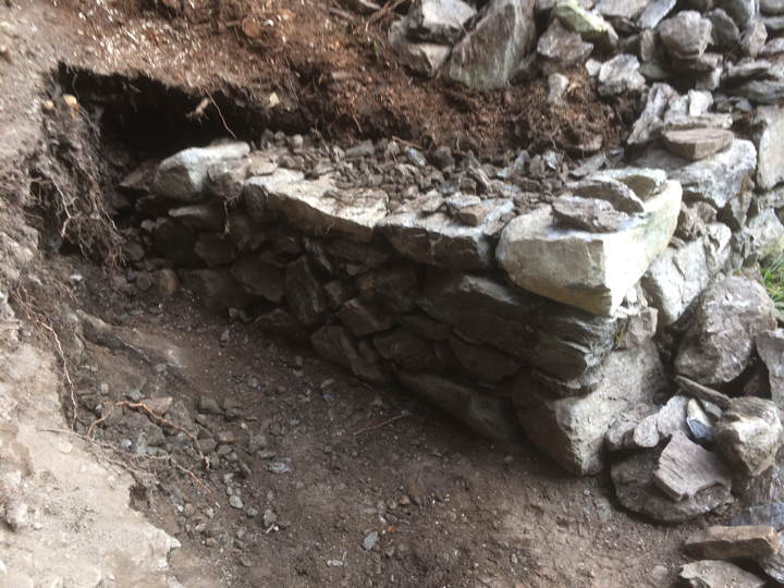

Da ich eigentlich keine Verwendung für solche Brocken habe, werden sie in die Geländegestaltung einbezogen:
Auch die Stubben müssen raus
und die Böschungen müssen befestigt werden.

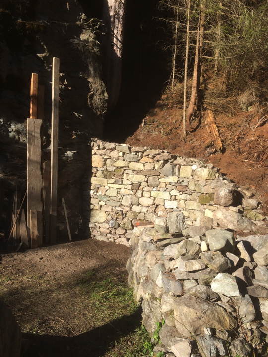

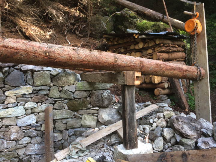

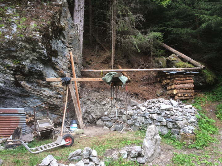

Um die Böschungsmauer höher als einen halben Meter bauen zu können, braucht es einen Kran.
Weiter gehts
Die fertige Böschungsmauer
Beiträge: 8270

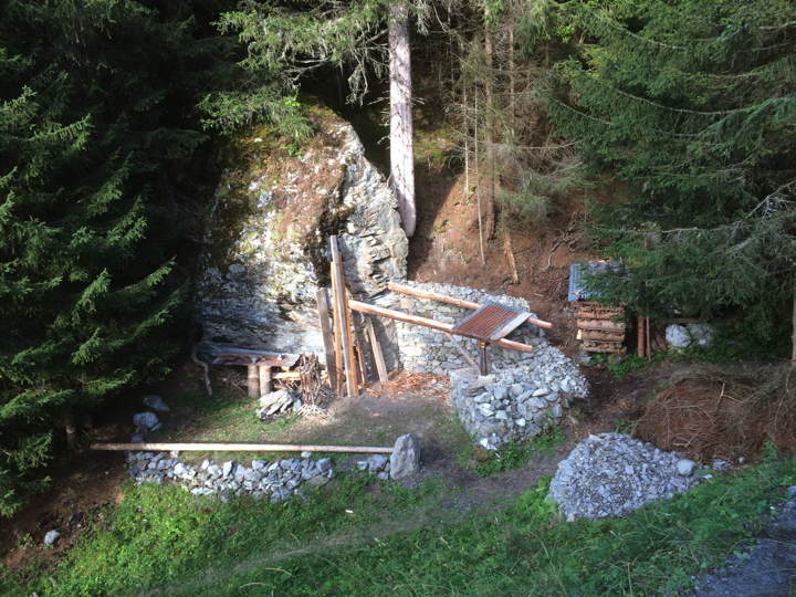

Holzunterstand 5
Als Dachbalken werden die da überall herumstehenden Fichten verwendet
Die stecken auf einer Seite in Löchern, die in den Felsen gehauen worden sind.
Auf der anderen Seite gibt es ein Auflager aus Holz.
Ich wusste gar nicht, dass frische Fichtenstämmchen so schwer sein können.

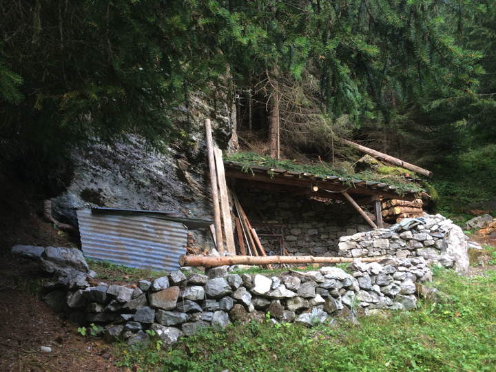

Die fertige Unterkonstruktion
Beiträge: 8270
Holzunterstand 6

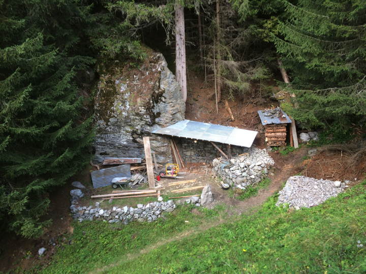

Es kommt Wellblech drauf
Weil Wellblech neu aber noch hässlicher ist als alt, wird es abgedeckt, damit die Sache etwas weniger aufdringlich aussieht.
Fürs erste fertig.
Falls mich jetzt jemand fragt, warum ich nicht einfach einen Kleinbagger gemietet habe, mit dem man die Erdarbeiten und das Einlegen der Stämme bei guter Baustellenorganisation in einem Tag hätte erledigen können: Man kommt da mit einem Bagger nicht hin bzw. nur mit ziemlichem Flurschaden. Zudem macht die Sache von Hand Spass, weil nicht "wie komme ich am schnellsten zum Ziel" im Vordergrund stand.
Bis auf das Blech und ein paar Nägel ist alles Material vom Ort selbst, das war mir auch wichtig.
