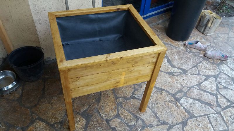

ich hab für meine Mutter dieses Balkonbeet zusammengeschustert: Übrigens aus welchen von den Zaunlatten, die mir Centauri geschenkt hat, die irgendein Bekannter schon als Brennholz durch die Kreissäge jagen wollte.
Also für meine Verhältnisse ist es ganz anständig geworden, hab die Fräse benutzt und auch keine sichtbaren Verbindungen, Schrauben. Gleichzeitig ist die Idee entstanden, mir irgendwie so ähnlich ein kleines Frühbeet zu bauen, für die Terrasse, so man vielleicht im Spätherbst noch oder im Spätwinter schon was an Radieschen oder Salat erzeugen kann, wenn man es elektrisch beheizen kann und gut dämmt. Aber das ist eine andere Geschichte, wobei sich die Frage dann genauso stellt.
Da passen also so 120 L rein, ich könnte unten Ablauföffnungen anbringen. Oder kipp ich da nen Sack Blähton rein oder beides? Ich kann meine Mutter morgen aus dem Krankenhaus abholen und würd ihr das DIng gleich gern hinstellen, zwecks Lebensfreude und so. Bin eben grad fertig geworden. Ihren Garten wird sie vermutlich nicht mal mehr dieses Jahr halten können, gesundheitlich, jetzt will ich ihren Balkon etwas pimpen. Ich hab grad Urlaub, sonst hätt ich auf der Arbeit unsere Gärtnerin befragt, aber wie geschrieben, ich würde es gern gleich morgen machen.

Kommt darauf an, ob du ständig Flecken auf dem Balkon haben willst, wenn das Wasser durchtropft.
Ich habe für den Balkon ein sehr kleines Anzuchthochbeetchen aus Kunststoff mit Plastikhaube.
Da ist der Ablauf entlang der (hohlen) Beine geregelt. Und da habe ich einfach billige Spülschwämme reingestopft. Die sollen das Wasser auffangen und im besten Fall verdunstet es, bevor unten was rauskommen kann.
Allerdings darf ich auch nicht wild gießen.
Aber ich weiß nicht, ob dir das jetzt weiter hilft.
Jedoch so ganz ohne Ablauf - glaube, das ist nicht so gut.

Steht das Hochbeet frei oder überdacht? Bau doch einen Ablauf mit einer Auffangschale drunter und pack genügend Blähschiefer o.ä. unter die Erde. Kannst ja als Trennung Schafwolle dazwischen (kannst gerne von mir was abhaben) packen oder ein Vlies. Wirst es schon hinbekommen, da bin ich mir sicher.

Ne, steht überdacht und meine Mutter gießt auch mit Bedacht. Insofern tendier ich jetzt dazu, Blähton, so ne Schicht von, na, 3 cm, einen Schlitz unten in die Folie. Ich habe auch Probleme damit, vom Gefühl her, wenn von unten gar keine Luft ran könnte, und wenn es dann doch unten raustropft kann sie ja eben was drunter stellen. Durchtropfender Balkon vom Obermieter kommt bestimmt nicht gut, vermute ich, ich war noch nie in einer solchen Wohnsituation.

Eine Drainage und Entwässerung musst du da schon machen. Also Blähton, Kies oder anderes. Eine Schicht rein, Trennvlies drauf und dann Erde.
Eigentlich hat auch jeder Balkon seine eigene Entwässerung. Daher dürfte es mit den unteren Mietern keine Probleme geben.

Ah ja, ein Trennvlies. Darüber hab ich auch schon nachgedacht, und auch darüber, dass ja auch mal Regen in den Balkon rein schlägt, und das Wasser offenbar gesittete Wege geht. Als Vlies tuts doch vermutlich Mulchfolie?

Ich arbeite auch mit Blähton.
Allerdings habe ich trotzdem einen Ablauf.

Also ich hab jetzt Ablauf, Blähton, Trenn(mulch-)vlies, und das Ding steht und ist befüllt und meine Mutter freut sich sehr. Den Rest zeigt uns die Zeit.
