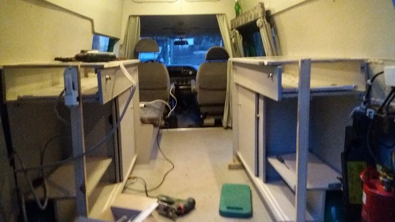

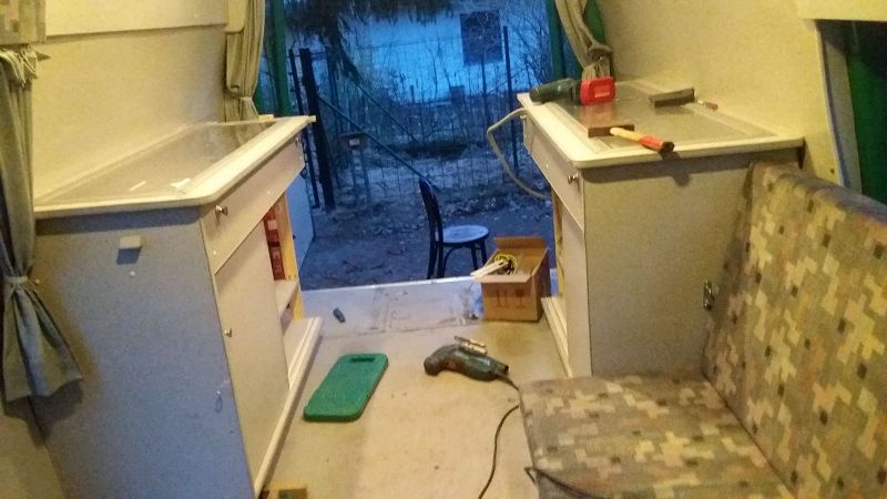

Ich hab schon gut entrümpelt, der Schrank hinten ist raus, es parkt sich auch entschieden besser ein, wenn man was sieht.
Ich bau dann da neue Schränke. Rechts kommt ausfahrbar das Porta Poti rein. Nicht nur ein Stau lässt sich leichter ertragen, wenn man ein Chemiklo dabei hat, auch ist es z.B. in Italien verboten frei rumzustehen, wenn man kein Klo nachweisen kann. Eine sinnvolle Regelung, finde ich. Links kommt dann das, was ich die Schmuddelecke nenne. Da ist jetzt die 220V-Anlage nebst 20A-Ladegerät, der Feuerlöscher, der Wagenheber. Zusätzlich muss da noch nen kleiner Grill und nen Sack Kohle reinpassen.
Das alberne Sofa muss ich pimpen, dann kommen wir auf eine Liegefläche von 160x140, das muss reichen. Ist übrigens auch das einzige, was ich dieses Jahr fertig kriegen muss, große Tour gibts erst nächstes. Dieses Jahr wollen wir nur den Sachsen in Niedersachsen, noch paar Fories und meinen Großonkel, (Womonarr) besuchen.
Unterm Sofa ist jetzt der Drittakku, da passen aber auch noch zwei Wassertanks mit rein, also Frisch- und Ab...... Spülbecken also gegenüber der Schiebetür.

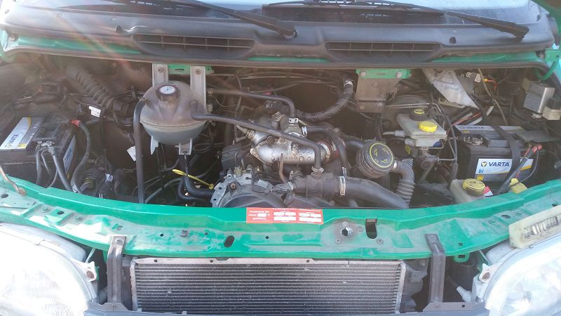

Ist schon etwas sonderbar alles. Also das Fahrzeug war ja ein Infomobil der Polizei, insofern sind die da auch etwas anders rangegangen. Vorne hat die Karre zwei Akkus drin. Einer für Starten und so das übliche. Der andere ist offenbar nur für Sitz-und Standheizung. Letztere hab ich inzwischen sehr schätzen gelernt. Wenn ich die Hühner rauslasse, schalt ich die an und hab nie zugefrorene Scheiben.
Beide mit 55Ah, passt auch nix größres rein. Das scheint serienmäßig von Ford.

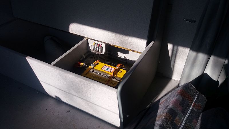

So, der 3. Akku ist unter der Sitzbank.
Der, und nur der versorgt den hinteren Teil des Fahrzeugs mit 12 V. Na, da gibts ja auch nur Licht

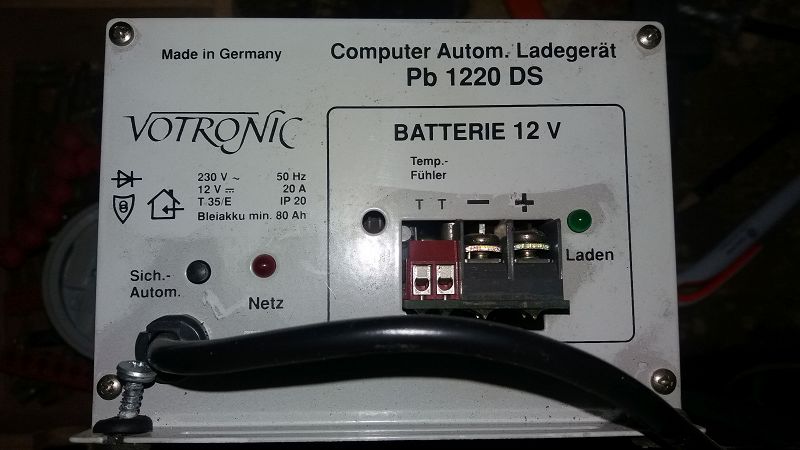

Hat 115 Ah. Das ganze lässt sich aber über Außensteckdose an 230V anschließen, ist auch alles ordenlich verlegt und mit FI. Dann kommt ein sehr fettes Ladegerät:
Doof ist, dass der Akku breit ist, vermute, der hat jahrelang ungeladen dort vor sich hingeschlummert. UNd ein neuer in der Größe ja doch um die 150 kosten wird. Für "erst mal" hätt ich noch einen fast neuen, aber nur 65 Ah, leider steht auf dem Ladegerät "Bleiakku min. 80 Ah".
Das wäre wohl keine gute Idee, den zu nehmen. Oder, das würd ich sowieso irgendwie realisieren wollen, dass man das Licht optional vom Zweitakku betreiben kann. Grad im Sommer brauchen wir weder Sitz-noch Standheizung, und so hätte man noch Beleuchtung, wenn man den andern aus Versehen leergejuchtelt hat. Oder auch, den per Umschalter während der Fahrt laden zu können. Also ich geh davon aus, dass wir so alle 3 Tage nen Campingplatz aufsuchen oder uns bei Bekannten aufnasen, wo wir Strom schnorren können. Meine Kühlbox zieht 3 A. Es reicht aber wenn die während der Fahrt oder ein paar Stunden am Tag läuft. Naja, da drüber denk ich so nach, auch wenn es keinen Grund zur Eile gibt.

Ja, schon. Aber ich hab jetzt folgende Vorgaben überlegt: Die volle Stehhöhe soll erhalten bleiben, ja, das ist Luxus pur, grad zum Basteln. Und die Hecktüren sollen weitgehend benutzbar bleiben. Damit wir ihn auch ein bisschen als Transporter benutzen können, mal nen Stapel Rigipsplatten oder paar Balken transportieren können. Und, das Fußende vom (ausgeklappten) Bett hat an der Schiebetür dann zum Erdboden gut 1 m Höhenunterschied, wäre also bisschen unprakisch zum Einsteigen. UNd wenn man dann noch den Anspruch hat, nicht ständig Kisten und Bettzeug hin und her zu stapeln (der T4 hatte noch Stauraum im Hochdach überm Bett, trotzdem mussten wir ständig umstapeln), wird es durchaus kniffelig, ist gar nicht mehr sooo viel Platz. Der Schrank hinten fahrerseitig muss eh etwas tiefer werden wegen Klo und Kühlbox (die man dann auf Serverschienen rausziehen können soll), ich will mal die Gardine dort zuziehen, ob es sehr nerven würde, wenn ich den bis zum Dach hochziehe und das halbe Fenster verbaue. Da würde dann ordenlich was reinpassen. Heute früh war mir aber nicht nach Experimenten, es hat geschneit wie Hulle. Wegen der schlechten Rundumsicht und alles weiß, siehste im Spiegel ja nix, steh ich jetzt irgendwo neben einer Parklücke, hab sie einfach "verfehlt", und eh ich mich festfahr bin ich so stehen geblieben. :aeh:
