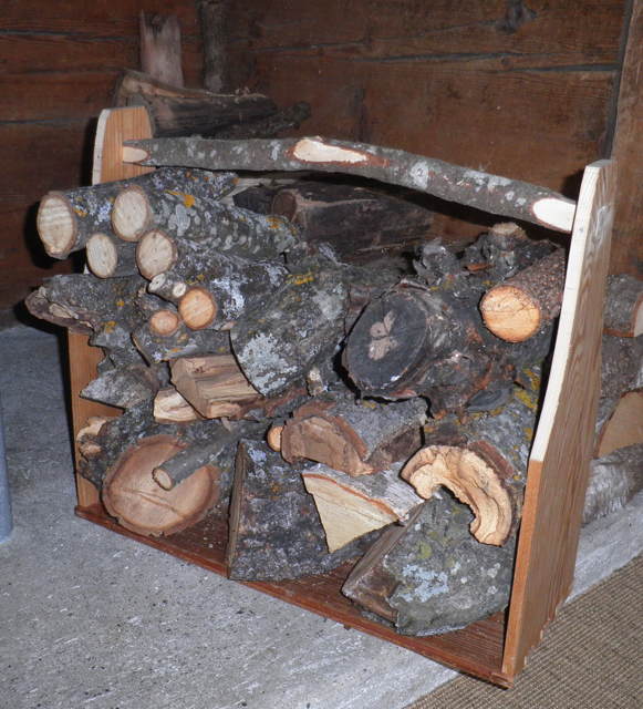

Hab mir eine Vibrationssäge gegönnt.
Was sie nicht so mag, sind Harzgallen.
Damit kann man bequem Löcher und Schwalbenschwänze in Bretter schneiden.
Gleich mal ausprobiert, Brettchen von einem alten Bücherregal vom Sperrgut lagen rum, der Fichtenast für den Griff auch. Dazu noch 6 Nägel 2.8 x 50 zum Sichern gegen Verschieben, damit die Sache unter Last nicht auseinanderfällt.

Halt mich für dämlich, aber ne Vibrationssäge vibriert doch (jedenfalls dem Namen nach) - überträgt sich das auf den Arm, der sie hält? :hmm: Stell ich mir bei längerer Benutzung anstrengend vor.
Das Holzscheitaufbewahrungskörbchen finde ich wiederum sehr gelungen. ;)

Also das Ding vibriert. Aber weil die Maschine viel schwerer ist als das Blatt und die Frequenz hoch, stört das beim Arbeiten nicht weiter. Der Lärm ist hingegen etwas lästig.
Nicht befestigte oder leichte elastische Werkstücke schwingen mit und schneiden sich schlecht, Harz verschmiert die Klinge, der Schnittstaub wird nicht aus dem Schnitt entfernt und es fängt an zu rauchen. Das geht schnell.
Die Schnittflächen sind egal wie zur Faser einwandfrei, wenn das Blatt scharf war.
Du kannst für ein Zapfenloch an allen 4 Kanten senkrecht ins Holz eintauchen wie mit einem Spatel in den Pudding, ohne mit dem Werkstück auf die Hobelbank zu müssen, und dann den Klotz mit dem Eisen rausspalten. Auch für Baufummeleien (Türzarge um 3 mm kürzen, damit das Laminat drunter passt) muss es genial sein. Oder wenn man mit Hammer und Stecheisen nicht zukommt (Überkopfarbeiten in der Dachschräge ...)
Es gibt auch Metallblätter für wo man mit der Flex nicht hinkommt, hab ich noch nicht ausprobiert.
