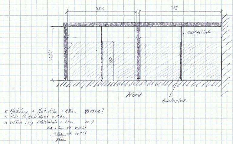

Hallo zusammen,
ich müsste in mehreren 10x10cm Holzpfosten stirnseitig eine Bohrung mit einem Durchmesser von 33,7mm anbringen.
So ca. 10cm tief.
Wie bekomme ich das winkelig hin? Bohrständer fällt aus da die Pfosten ca. 164cm lang sind.
Zur Info: In diese Bohrung kommt ein Edelstahlrohr, diese Konstruktion soll als "Zwischenpfosten" dienen und zwischen den Carportpfosten eingebaut werden- letztlich wird daraus ein 1,80m hoher Sichtschutz.
So ca. 10cm tief.
- Carport.jpg (67.74 KiB) 3268 mal betrachtet
