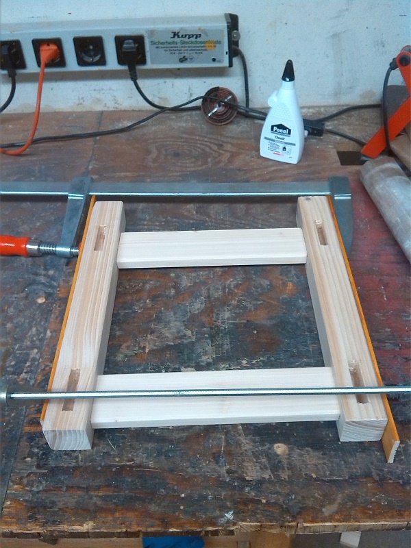

Es hat aber gereicht, die fehlenden Zapfen und Zapfenlöcher zu fertigen und alles einmal zusammenzustecken. Dann habe ich alles beschriftet und die Verbindungen individuell nachgearbeitet. Am Anfang war ich skeptisch, aber nach dem nacharbeiten sah das ganze doch schon viel besser aus.
Dann habe ich am Sonntag Abend noch begonnen alles abzuschleifen (120er Körnung) - echte Macken in dem weichen Holz habe ich zwar so nicht herausbekommen, aber es schmeichelt der Hand doch sehr. ;)
Somit konnte ich gestern noch das erste Seitenteil zusammenleimen:
Leider sieht man am echten Teil doch auch leicht, wenn ein Zapfen etwas dezentral steht, die Latte ist leicht quer. Aber fürs erste Mal in Ordnung, finde ich.
Mittlerweile sind alle Teile der Seiten abgeschliffen, mehr Arbeit als ich dachte, vor allem weil Stellen dabei waren, wo ich wohl lieber erstmal einen Hobel drüber gejagt hätte - hab ich aber nicht zur Verfügung...
Die Bretter muss ich dann morgen noch schleifen - die Ecken sind schon ausgesägt. Leider hat es der der Mitarbeiter vom Baumarkt mit Doppel-O nicht geschafft ein Brett mit vier rechten Winkeln zuzusägen - halb so wild, das passt schon irgendwie.
Aktuell liegt das zweite Seitenteil zusammengeleimt unten. Da hier nur zwei Schraubzwingen sind, die groß genug sind, geht eben immer nur ein Teil nach dem anderen. Mal sehen wie weit ich morgen komme.

Wenn du zuwenig Zwingen hast, die groß genug sind, kannst du sowas auch mit Spanngurten fürs Auto zusammenziehen. GRoße Zwingen sind neu sehr teuer, man findet aber bisweilen welche am Flohmarkt.

- wenn dir grosse Zwingen fehlen, kannst du auch ein Brett oder eine Dachlatte nehmen, im Abstand von Spannweite plus ein paar Zentimeter je einen Klotz draufschrauben, und mit einem Paar Doppelkeilen spannen. Wenn du einen Klotz fest machst und den anderen mit einer Bolzenschraube mit Flügelmutter befestigst, und die Leiste mit einer Lochreihe versiehst, hast du schon einen recht brauchbaren Zwingenersatz, denn das Ding ist rasch auf die passende Spannweite eingestellt.
Falls du mal eine grössere Tischplatte mit Kantenleisten umleinst, musst du es fast so machen, denn wer hat schon 2-Meter-Zwingen rumliegen.
Widerstehe bitte der Versuchung, billige Zwingen zu kaufen.
