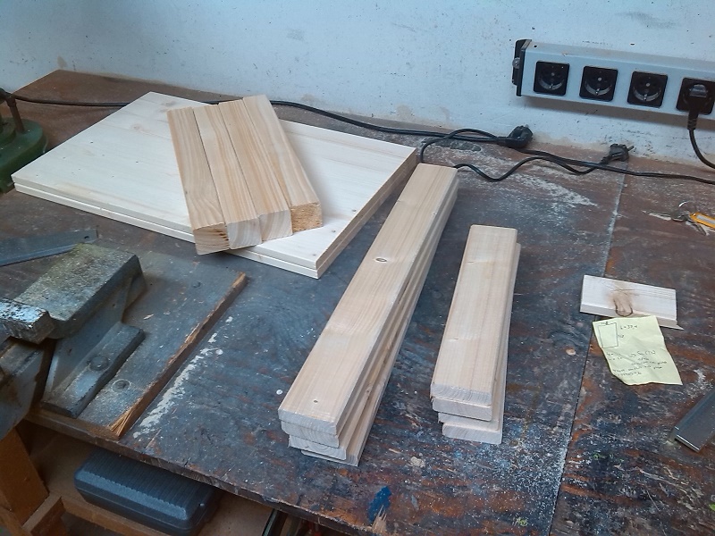

Also, geplant ist eher etwas regalartiges, das heißt die Seiten sind offen. Das Grundgestell besteht aus vier Kanthölzern, mit an jeder Seite zwei Glattkantbrettern, die via Zapfen in den Kanthölzern (Beinen) verankert sind. Als Platte und zusätzliche Zwischenablage sollen zwei Bretter mit Aussparungen für die Beine ähnlich einem Einlegeboden dienen.
Das Holz ist einfachste Fichte/Tanne aus dem Baumarkt - Beine und "Platten" im Baumarkt zugeschnitten (das ist 1.000 Mal besser als alles, was ich spontan mit der Hand- oder Stichsäge hinbekommen würde), die Seitenbretter habe ich mit der Stichsäge (mit schiefem Sägeplatt - irgendein Held hat die Aufnahme kaputt gekriegt) so geschnitten, dass ich um unschöne Astlöcher herumkomme. Nicht dass Astlöcher per se unschön sind, aber auf manche verzichtet man gerne...
Das hier ist also die Basis:
"Beine": 44x44
Bretter: 18x60

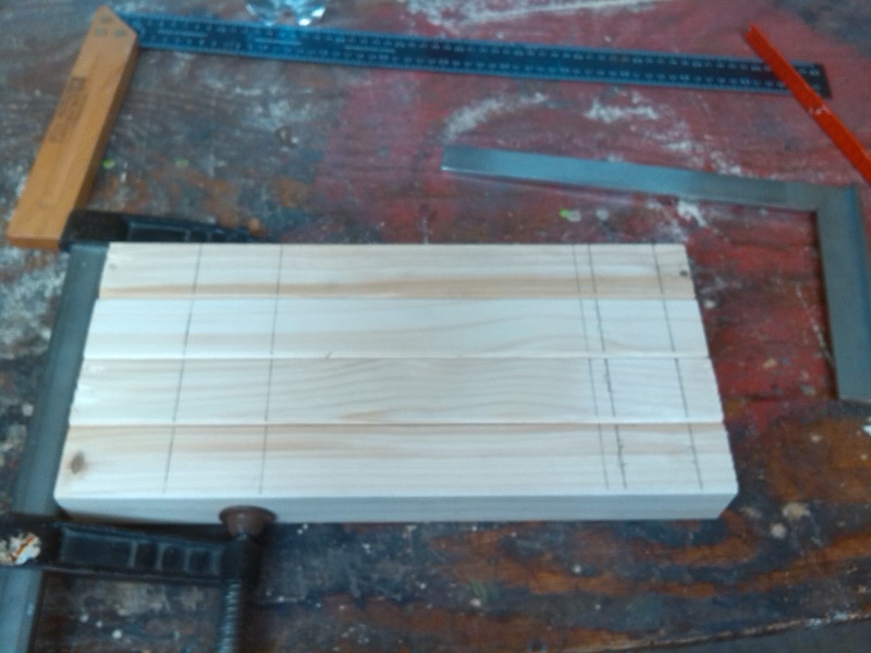

Losgelegt habe ich dann mit dem Anzeichnen der Zapfen und entsprechenden Zapfenlöcher. Und schon die erste Problematik: Wie zeichnet man am besten an, dass die Markierungen garantiert bei allen Objekten gleich anliegt?
Ich habe es mit der einfachen Schraubzwinge versucht, bin aber nicht zufrieden mit der Lösung - wie macht ihr das?

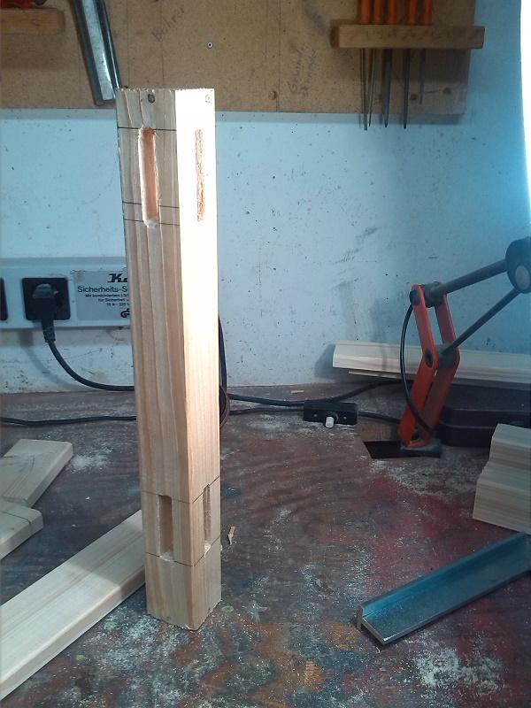

Die Zapfen habe ich mit 10x15x52 dimensioniert, das heißt bei den Brettern auf 15mm an allen Seiten 4mm abnehmen. Der Fuchsschwanz der Werkstatt, den ich dafür benutzt habe ist leider zu klein für meine Hand - nur das Zapfen sägen zieht sich, da wäre passendes Werkzeug schon nett...
Die Löcher habe ich 20mm tief begonnen, also 5mm Rückenspiel des Zapfens. Dadurch treffen sich die Löcher jedoch im Inneren, wie man auf dem nächsten Bild hfftl durch das Licht sieht. Habe ich es übertrieben mit den Dimensionen oder ist das noch im Rahmen? Was wären denn übliche Dimensionen?

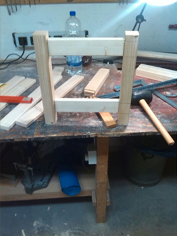

Für heute ist Feierabend, darum noch einmal ein Foto zusammengesteckt wie die Seitenteile aussehen sollen hinterher:
Aktueller Stand.jpeg (142.17 KiB) 6654 mal betrachtet
Die Zapfen werde ich noch einmal mit den Eisen nachbearbeiten müssen - das Sägen klappt noch nicht ganz so wie ich mir das vorgestellt habe, aber es wird besser. Ich denke durch Übung wird vieles hier noch besser. Auch ein Gefühl dafür, wo anzusetzen ist je nach Linie entwickelt sich.
Vielleicht sieht ja der ein oder andere, der noch nicht völlig gelangweilt ist einen klassischen Anfängerfehler. Wie gesagt, ich freue mich über alle Tipps und Hinweise.

Achso: Der Gummihammer liegt da, weil es in der Werkstatt keinen Holzhammer gibt. Bevor ich mit einem Metallkopf auf den Stecheisen rum haue, habe ich mich für den Gummihammer entschieden - und zum zusammenstecken ist er auch zu gebrauchen. ;)

mal so als Tipp, wenn du mehrere gleiche Hölzer mit Zapfen versehen willst, dann würde ich sie nebeneinander auf einen planen Untergrund legen, gut fixieren und die Schnitte mit einem feinzahnigen Fuchsschwanz machen. Einen langen Schnitt kann man genauer ausführen, wie mehrere kurze. Noch besser geht eine Handkreissäge mit Anschlag und Tiefenbegrenzung, aber du willst ja Handarbeit machen :daumen:

Zapfen per Hand zu sägen ist sehr schwer, braucht enorme Übung und gutes Werkzeug. Ein guter Trick ist, sich eine Art Winkelblock herzustellen, an den man die Säge anlegt während man sägt, so dass auf jeden Fall die 90 Grad immer eingehalten werden. Viel einfacher ist es die Zapfen mit der Tischkreissäge oder einer Tischfräse zu machen, dann brauchst du auch nicht mehr anzeichnen und nur ein Viertel der Zeit.
Wenn du natürliches Holz hast, keine Leimhölzer oder so, sind die einzelnen Teile oft etwas verschieden. Grade bei miesen Baumarkt-Qualitäten. Alle gemeinsam gleichzeitig anzeichnen geht dann oft nicht. Hier muss man eine Referenzkante definieren und von der aus arbeiten, bei jedem Teil. Vielleicht mit einem Streichmaß arbeiten, mache ich aber selbst auch nicht.

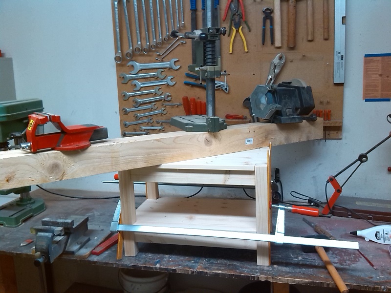

Heute Abend sind auch die langen Seiten eingeleimt worden. Dafür mussten auch die Bretter mit rein. Ich habe sie aber noch nicht befestigt, sondern noch leicht beweglich eingelegt, sodass ich nochmal die Seitenteile nachbearbeiten kann, da jetzt beim zusammensetzten noch einmal ein paar Macken reingekommen sind.
Das ganze sieht jetzt so aus:
Das obere Brett kann noch entfernt werden, ist aber schon drin, um auch die Form zu gewährleisten, als Schubfeld sozusagen.
Der Balken mit Gerätschaften liegt darauf, weil das Ganze sonst kippeln würde. Damit werden über die Diagonale die Beine runter gedrückt - hoffentlich bleibt das wenn der Leim getrocknet ist so.
Wenn ich Zeit finde in nächster Zeit, wird noch einmal geschliffen, evtl muss auch ein Bein etwas eingekürzt werden.
Die Zwingen Marke Eigenbau sind wirklich eine Top-Idee. :daumen:
