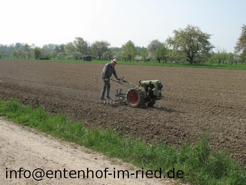

Als Balkenmäher kann ich mir den vorstellen. Als Fräse in leichtem Boden auch noch, die Arbeitsbreite ist ja nicht so berauschend.
Pflügen mit Rädern in 4.00x8 ist wohl eher als Scherz gedacht, der Pflug den ich für das Gerät im Netz gefunden habe ist auch nur ein Häufelpflug, also nix zum umbrechen.
Bei 1,2ha Fläche würde ich den angedachten nicht empfehlen, das ist eher Spielzeug für den Hausgarten.
Was auch gerne vergessen wird, Stichwort Ersatz- und Verschleißteilversorgung. Da ist Güde nicht gerade erste Wahl.
Grüße
Robert

Agria 2400 oder 3400 wurde schon genannt, halbwegs aktuell (die 3400 gibt es noch in neu) aber auch etwas hochpreisig.
Rein für Bodenbearbeitung wäre auch n och eine 1800er Agria verwendbar, Pflug, Egge, Fräse, Mähbalken, und so weiter gibt es für das Modell.
Größer und schlagkräftiger wäre zum Beispiel die 2800er oder 1900er Agria. Anbaugeräte ebenso verfügbar, aber nicht immer gleich zu finden. Und eine Gewichtsklasse in der man langsam an einen Pflug denken kann. Was bei der 2400er und 3400er nicht gilt, das sind Spielzeuge in der 100kg Klasse.
Irus 600/900/1200 wären auch noch zu nennen, ebenso mittelschwere Einachser mit reichhaltiger Auswahl an Anbaugeräten.
Ebenso käme meine persönliche Lieblingsmarke, hat sich aber eher zufällig so ergeben, in Frage.
Holder E6, mittelschwer mit sämtlichen Möglichkeiten die du vorhast. E9 wäre das gleiche nur etwas neuer mit kräftigerem Motor aber Anbaugeräte sind die selben wie bei E5 oder E6.
Preislich knapp wird es natürlich mit den von mir bevorzugten Eisenschweinen, die große Klasse, Holder ED2, E11, E12, E14.
Unhandlich, für manchen schwer zu starten, aber mit runden 400kg und 18" Rädern recht brauchbar am Pflug.
Details dafür auf Nachfrage,
Monax, Hansa, Hummel, Gutbrod, Hako und ein paar weitere Marken ständen auch noch zur Debatte.
Bei dem Preisrahmen bleiben aber nur alte Gebrauchtgeräte mit allen Vor und Nachteilen oder eben die Baumarktklasse die ab 25qm langsam überfordert wird.
