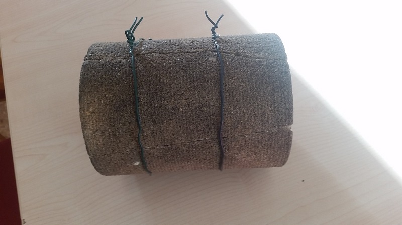

walze obstmühle 2.jpg (83.08 KiB) 2989 mal betrachtet

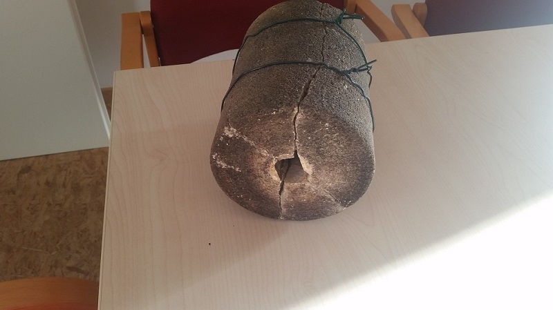

Walze Obstmühle1.jpg (94.23 KiB) 2989 mal betrachtet
Moin ihr alle,
wir hatten unsere Obstmühle verliehen und bei der Apfelsaftaktion wollte wohl ein Steppke probieren was die Mühle noch so zerkleinern kann.
Nun ist eine von den Steinwalzen gebrochen und wir suchen schon bei verschiedenen Quellen nach Ersatz und waren bisher nicht fündig.
Habt Ihr vlt eine Idee ob es sowas noch zu kaufen gibt oder wo man so ein Stück herbekommt?
Schon mal Vielen Dank für eventuelle Hinweise.

Wenn du noch alle Teile hast, versuch das doch mit Fliesenkleber zu kitten. Sollte kein Problem sein. Sowas nachzufertigen ist extrem schwierig von Hand.

Zum nächsten Steinmetz mit der alten Walze und nach dem Muster eine neue machen lassen.

was würde wol dagegen sprechen ne form zu machen und das ding aus gutem betong zu giesen ?
gut drausen im regen abstehen lasen 6 monate zum ausblühen waere wolgut wen der test erfolgreich war

Ich halte die Idee mit dem Beton für gut.
Einfach eine Plasteflasche oder ein Rohr mit dem gleichen Außendurchmesser suchen...auf die gewünschte Länge abschneiden, innen einölen, dann mit Beton 1:3 er Mischung voll füllen...einen Rundstab vorher in Wasser einlegen und einölen und in die Mitte stecken. Außen herum dann 4-5 Metallringe in den Beton drücken...evtl. aus dickem Draht oder fertige Schlauchbinder nehmen. Und das ganze aber dann wirklich mal die 28 Tage (auf die Sekunde genau) trockenen lassen, bevor man es verwendet. (Nicht nach 3 Tagen schon "testen".) Alles schön stampfen. Das einzige Problem dürfte sein, den Stab mittig in den Beton zu bekommen. Vielleicht vorher mit dem Zirkel für die Enden zwei Plastikscheiben vorzeichnen und ausschneiden.
Das ganze dürfte enormem Druck stand halten und in wenigen Stunden fertig sein. In der Zeit hat der Steinmetz noch nichtmal seinen Satz "ouh ouh, das wird aber nich billich" ausgesprochen.
Alles Gute damit
Kirschkernchen

ich glaube das loch ist fierkant aber ist ja nebensächlich
aber ansonsten gute gedanken und anleitung
und steinmetz anfragen kostet ja nix forher is mier forher nch dazu eingefalen

Hey, das Teil soll mahlen oder schleifen. Die Poren sind kein Zufall.
Mit Beton hält das, aber es wird trotzdem keine Freude damit.
Ich würde es mit Fliesenkleber versuchen. Dauert dann auch nur 3 statt 28 Tage.
