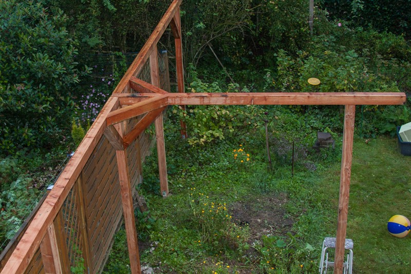

Das Obstspalier von oben gesehen.

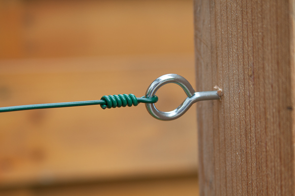

Das Interesse war jetzt nicht so übermäßig, aber hier trotzdem mal unsere Lösung zum Thema Spalierdraht spannen.
Wir haben 4x40er Ösen genommen und 2mm Zaundraht, ummantelt. Die Drähte haben ca. 40cm Abstand voneinander. Die Ösen wurden zunächst nur halb reindgedreht, dann der Draht per Hand angebracht und gespannt. Anschließend wurden beide Ösen weiter reingedreht, so dass es straff sitzt. Wir könnten das ganze jetzt noch stimmen, ist das ein neuer Beruf? Obstspalier-Musikmeister? :lol:

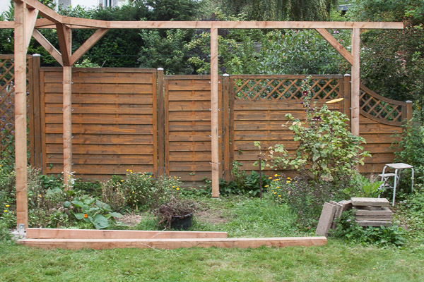

Ansicht der rechten Seite des Spaliers.

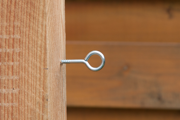

Vormontierte Öse, halb reingedreht
Gespannter Draht
Gespannter Draht

Daisy Duck hat geschrieben: Meine Frage ist jetzt: Wie bringe ich am besten die Seile / Drähte an, um das Obst in Spalierform erziehen zu können?
Wenn das Spalier erst mal einige Jahre steht, werden bei Wind oder viel Fruchtbehang ganz ansehnliche Kräfte auf Draht und Konstruktion ausgeübt.
Da hätte ich wohl den Draht durch ein Loch im Rahmenholz gezogen und dann rumgewickelt und festgebunden, und die üblichen Drahtspanner verwendet. Die haben noch den Vorteil, dass man viel mehr Draht nachspannen kann als mit deiner Methode, denn der Draht wird sich noch strecken.
Kosten tun die nicht arg viel.
Aber sorgfältig ausgeführt ist es.

Die Idee mit dem Drahtspannen finde ich gut, wär aber unsicher, ob das bisschen Gewinde an der Öse ausreicht, um sicher im Holz zu halten, wenn der Wind in die Obstbäume drückt.

Das Spalier steht eher windgeschützt, der Zaun dahinter bremst auch noch mal denke ich. Wie sich die Ösen schlagen um die Spannung zu halten oder ob sie schwächeln, das werde ich mal berichten.
