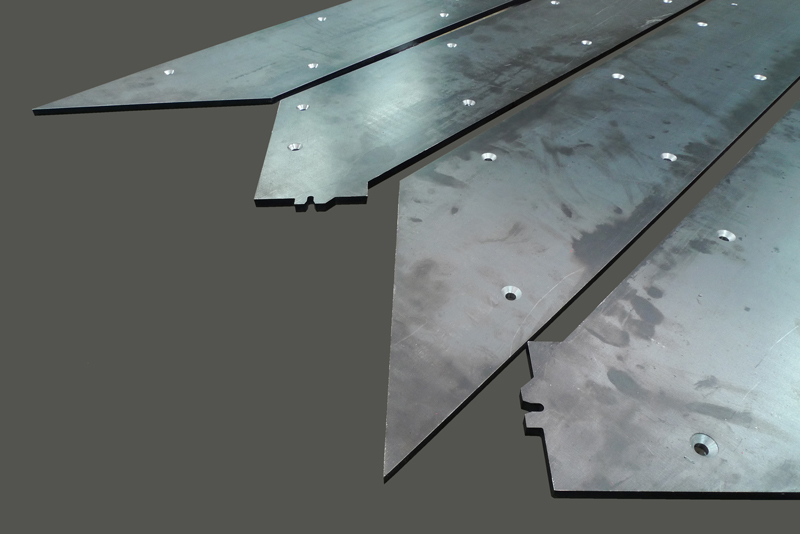

Glücklicherweise bekam ich die Adresse eines hiesigen Maschinenbauers, der bereit war die Wangen und auch die Stufenplatten zu bohren.
Auf dem Tisch des großen Bearbeitungszentrums wurden die beiden Wangenteile zusammen justiert und aufgespannt. Als Programm-Nullpunkt wurde das Zentrum der 24 mm Bohrung ermittelt und dann das Programm gestartet. Zunächst alle 10 mm Löcher für die Passstifte, dann nach dem Werkzeugwechsel die 8 mm Bohrungen für die Schrauben. Alle wurden als Sackbohrungen ausgeführt, da die Wangen unmittelbar auf den Tisch gespannt waren.
Ich konnte bei diesen Arbeiten dabeisein und Fotos machen.
Als alles fertig war, waren die Löcher nicht durchgebohrt. Bei den Sacklochbohrungen passte das.
Bei den Durchgangslöchern für die Schrauben hingegen musste ich die vorgebohrten Löcher durchbohren, anschließend die Wangen umdrehen und von der Aussenseite her mit dem Senkbohrer die Schraubenlöcher auf Schraubenkopfhöhe senken. Dabei kam mir zugute, dass ich Zugang zu einer Werkstatt mit einer neuen Säulenbohrmaschine habe.
Auf einer kleinen CNC Maschine wurden die Stufenplatten gebohrt, ihre Aussenform hatte ich vorher per Laser herstellen lassen. So paßte alles perfekt zueinander.
Nun sind die Treppenwangen fertig gebohrt; aber immer noch zweigeteilt. Sie sollen erst in Schweden geschweißt werden. Und dort steht kein z.B. Demmeler Schweißtisch entsprechender Größe zur Verfügung, auf dem man die beiden Wangenhälften vor dem Zusammenschweißen winkel- und maßgenau aufspannen könnte.
