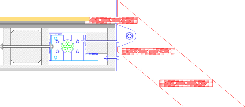

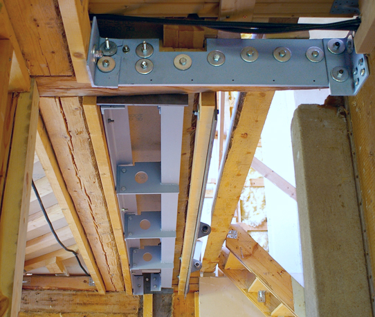

Die Empore, entstanden aus dem Teilabriss des Fußbodens im oberen Flur, wurde durch eine Konstruktion aus L-Stahlwinkeln von Wand zu Wand verstärkt. Den statischen Nachweis dafür lieferte mir ein Bekannter, der als Professor für Tragwerklehre an einer FH lehrt. Durch die Löcher in den Verbindungsplatten führe ich Stromleitungen von der einen zur anderen Wandseite.
Hier ein Foto der Konstruktion:
Vor die Empore wurde eine senkrechte Platte aus 10 mm Stahlblech geschraubt; ebenfalls von Wand zu Wand. Sie ist per Laserschnitt hergestellt worden und enthält alle Befestigungsbohrungen, und den Einschnitt für die Treppenösen und die Treppe. Im Bild sind vorn an der Platte die Tragösen der Treppe erkennbar
Die Platte wird etwa 10 cm über Fußboden-Niveau hochgeführt, damit Gegenstände am Herabfallen gehindert werden.
In die Platte sind zwei Ösen aus 10 mm Stahl eingesteckt und von der Rückseite her verschweißt. Mit ihren M 24 Gewinden halten sie gelenkig die Treppenwangen, ebenfalls aus 10 mm Stahl. M18 oder M20 hätten als Schraubengröße völlig ausgereicht. Damit die Schraubenköpfe in die Handlaufhalter aus U-Stahl passten, musste ich sie abdrehen.
Unten ist die Platte mit der Gipsdecke bündig. Das ergibt einen exakten Abschluss.

Zunächst ein Blick auf den Entwurf. Die Treppe ist ein wesentlicher Bestandteil des zweigeschossigen Flures, der Halle, wie die Schweden sagen. Deshalb begleitete sie mich, solange ich mit dem Haus zu tun hatte. Heute kann ich mit Fug und Recht sagen: Sie ist so geworden, wie ich sie mir bis zum Schluss vorgestellt habe. Sie ist so durchsichtig wie erhofft, sie ist so schlicht wie geplant. Sie wurde für den Raum entworfen.
Ich arbeite bei meinen Entwürfen zwar mit dem Computer und CAD; aber mit dem 2D-Programm mit der klassischen Konstruktionsmethode: Frontansicht, Seitenansicht und Aufsicht.
Eine Besonderheit bei einer Treppe ist ihre Lage im Raum. Von der Seite gesehen ist sie ein Dreieck (nach Pythagoras). Je genauer man dieses Dreieck für die Planung vermessen kann, desto genauer ist sie später. Und ich verrate es schon mal: Sie ist als 43 Grad Treppe geplant und gezeichnet. Nach der Installation maß ich mit einem Winkelmesser nach. Die fertige Treppe hat 42.5 Grad Steigung. Dabei variieren die beiden Wangen in wenigen zehntel Grad.
Das sind einige konstruktive Probleme und ihre Lösungen.
Weiteres über die Treppe.
Die Treppe besteht mit ihren 15 Treppenstufen einschließlich einer Antritt- und Austrittstufe, aus vier Zentimeter dickem Buchenholz, auch die d=42 mm dicken Handläufe. Alle Stahlteile, auch am Emporengeländer, sind mit Eisenglimmer Dickschichtlack lackiert. Als Fußboden sind in beiden Etagen 25 x 157 mm Massivholzdielen aus langsam gewachsener Lappland-Kiefer vorgesehen.
Hier ist eine Zeichnung der Treppe:

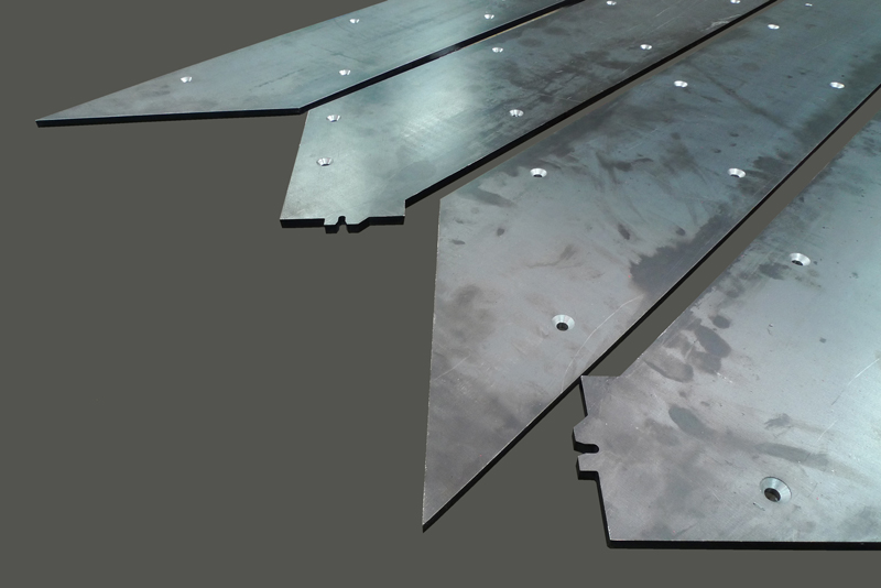

Wesentliche Teile der Treppe sind die beiden Wangen aus 10 mm Stahlblech, die aus konstruktiven und Materialbeschaffungsgründen in zwei Teilen hergestellt werden müssen.
Ausserdem können die gebräuchlichen Laser nur Platten bis 1.500 x 3.000 mm aufnehmen.
Die Wangen sind über 4 Meter lang. Eine weitere Einschränkung beim Laserschnitt gibt es auch noch.
Laser können zwar die Aussenform mit großer Genauigkeit ausschneiden. Jedoch versagen sie bei Bohrungen die kleiner als die Materialstärke sind. Und natürlich können sie auch keine Sacklöcher, also nicht durch das Material hindurchgehende Löcher, herstellen. Alles das kann nur durch den Laser „angekörnt“, also auf der Materialoberfläche angeritzt werden, damit man dann mittels einer Säulenbohrmaschine die Durchgangs- und Sacklochbohrungen bohren kann. Das ist in den meisten Fällen genau genug. In diesem Fall jedoch nicht. Dazu später mehr.

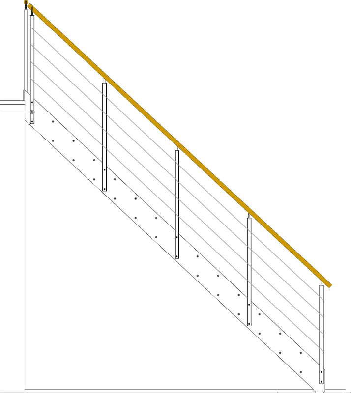

Das Geländer hat die Aufgabe, den Handlauf zu Tragen und zu verhindern, das jemand seitlich von der Treppe stürzt.
Es soll ebenso transparent sein, wie die Stufen/Wangenkonstruktion. Ich stelle hier die beiden Komponenten vor, die das Geländer, zusammen mit den Handläufen bilden.
Die eine nenne ich: Geländerstäbe. Das sind die fünf U-Profilstäbe, die den Handlauf tragen.
Die andere sind die Geländerstangen. Das sind 6 mm Rundstangen, treppenlang, aus V2a.
Pro Geländer sind das - parallel zu Wange und Handlauf - vier Stück im Abstand von 170 mm.

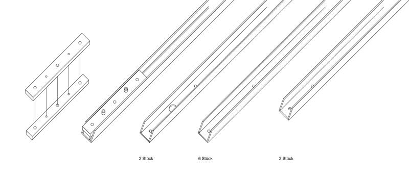

Anders sieht es bei den Geländerstäben aus.
Es gibt pro Wange fünf Stück, wovon die mittleren drei gleich sind, die obere und die untere sind anders. Zunächst müssen die Befestigungslöcher gebohrt werden, mit denen sie an die Wangen angeschraubt werden. Dazu habe ich eine Bohrschablone angefertigt.
ISO Zeichnung

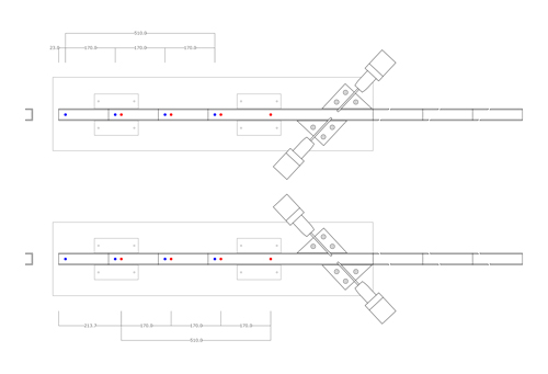

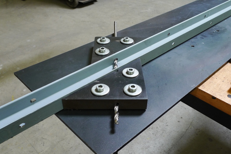

Mit einem weiteren Problem habe ich mich lange beschäftigt.

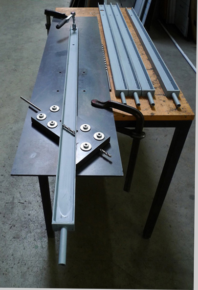

Es lautet schlicht: Wie bekomme ich Löcher im Winkel von 43 Grad (auf die Waagerechte bezogen!) beidseitig in die U-Profile?
Die Konstruktionszeichnung

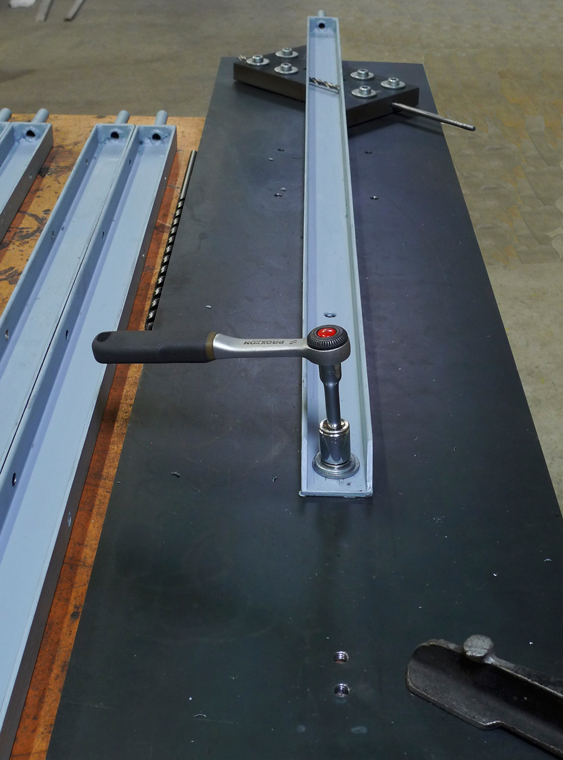

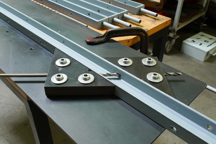

Die Lösung ist eine Apparatur, die ich auch in Fotos darstelle.
Auf einer Grundplatte habe ich Gewindelöcher im Abstand von 170 mm angebracht. Das ist der Abstand der Geländerstangen zueinander. Damit können die Löcher winkel- und abstandsgenau gebohrt werden. Übrigens wurden die Löcher von beiden Seiten in die Geländerstäbe gebohrt, um ein Verlaufen des Bohrers zu verhindern. Die Bohrungen für die linke und rechte Seite wurden durch Umdrehen der Platte und Ummontage der Bohrerführungen realisiert.
Gleichzeitig wurde auch das Schrägbohrproblem bei den Buchenholz Handläufen auf gleiche Weise gelöst.
Rohre mit d=12 x 2 mm sind die Führungen für die M8 Schrauben, die in RAMPA Muffen, die in die Handläufe schräg eingebracht wurden, eingeschraubt werden. Das musste vor Ort geschehen und konnte leider nicht vorbereitet werden. Allerdings habe ich auch dafür ein Justiergerät entwickelt, das ähnlich aussieht, wie das für die Geländerstangen. Damit auf der „Baustelle“ winkelgenau bohren zu können, war eine große Hilfe.
Es wurde die erste Bohrung gesetzt, dort hinein die RAMPA Muffe gedreht und eine lange Schraube hineingeschraubt. Dann wurde der Abstand zu nächsten Bohrung ermittelt und der runde Handlauf mit der Schraube so justiert, dass das neue Loch genau in der gleichen Richtung, also ohne radiale Winkelabweichung, gebohrt wurde.
Das Ergebnis ist ein perfekter Sitz der Handläufe auf den linken und rechten Geländerstäben.

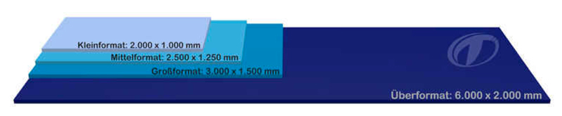

In der Stahlbranche gibt es 4 verschiedene Blechtafelformate. Hier ist eine Übersicht:
Das Überformat ist in der Beschaffung und Lagerung extrem teuer. So eine Platte mit 10 mm Stärke wiegt etwa 1.000 kg.
Ich schrieb bereits, das fast alle Laseranlagen für das Großformat 3.000 x 1.500 mm gerüstet sind.
Meine Konstruktionszeichnungen nehmen darauf Bezug.

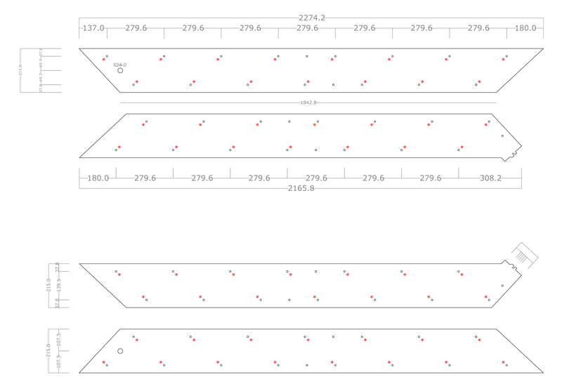

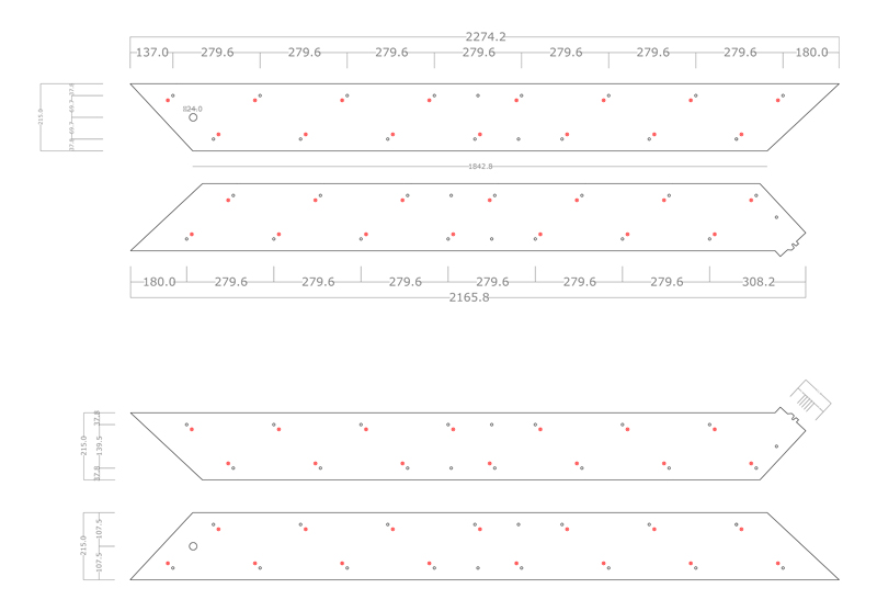

Oben ist die rechte Wange, unten die linke. Die rot markierten Bohrungen sind die Sacklöcher, wie in 1.2 beschrieben. Die Zeichnungen zeigen die Innenseiten der Wangen. Bis auf die 24 mm Bohrungen wurden alle Löcher vom Laser nur angekörnt. D= 8 mm ist kleiner als die Materialstärke (10 mm). Und Sacklöcher kann der Laser nicht bohren (schneiden).
Wofür benötigt man diese zwei verschiedenen Löcher?
Der Grund liegt in der besonderen Verbindung der Treppenstufen an die Wangen. Mir ging es darum, möglichst wenig Verbindungstechnik zu zeigen.
Das gelang mir durch die Idee, Tragschienen in die Stufen einzulassen und Pass- oder Zylinderstifte in Verbindung mit Senkkopfschrauben einzusetzen. Aussen sieht man an einer Wange pro Stufe nur 2 Schraubenköpfe, bündig eingesenkt. Sonst nichts.
Passstifte werden im Maschinenbau eingesetzt, um Teile passgenau miteinander zu verbinden.
Hier geht es darum, eine stabile Verbindung herzustellen und vor allem die Scherkräfte, die bei der Belastung der Stufen entstehen, aufzunehmen und über ihren Querschnitt abzuleiten. Gleichzeitig werden Vibrationen und Schwingungen, die zum Lösen der Verbindung beitragen können, aufgrund der Passgenauigkeit abgeleitet. Da wackelt nichts.
Die zwei Schrauben haben demzufolge lediglich die Aufgabe, die Stufen fest an die Wange heranzuziehen. Das liegt in der Natur der Sache: Denn Stahl ist vor allem auf Zug belastbar.
Wer bis hierher gelesen hat, wird jetzt die Konstruktionsidee verstehen, die hinter den Stufenplatten steckt.

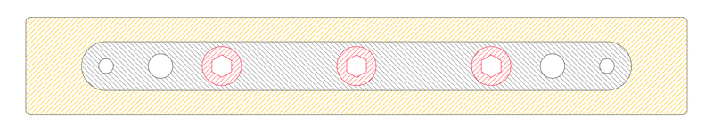

Auf der Zeichnung ist die Platte in eine Stufe eingesetzt. Die zwei äußeren Bohrungen haben M8 Innengewinde. Hier hinein werden die Schrauben, die Wange und Stufe miteinander verbinden, gedreht. Daneben sind die 10 mm Bohrungen für die Zylinder- oder Passstifte. Hier sind es Durchgangslöcher.
Und die drei Inbus Senkschrauben sind in RAMPA Muffen mit M8 Innengewinde eingeschraubt. Damit ist die Stufenplatte fest in der Stufe verankert. Auch der CNC gefräste, stramme Sitz in der Stufentasche trägt dazu bei.

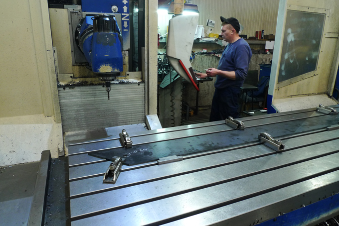

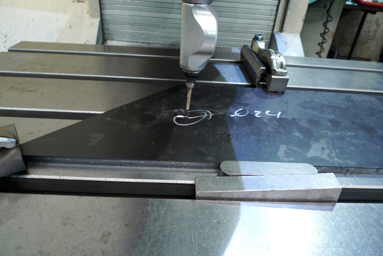

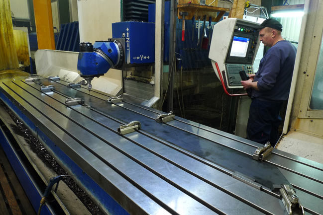

Glücklicherweise bekam ich die Adresse eines hiesigen Maschinenbauers, der bereit war die Wangen und auch die Stufenplatten zu bohren.
Auf dem Tisch des großen Bearbeitungszentrums wurden die beiden Wangenteile zusammen justiert und aufgespannt. Als Programm-Nullpunkt wurde das Zentrum der 24 mm Bohrung ermittelt und dann das Programm gestartet. Zunächst alle 10 mm Löcher für die Passstifte, dann nach dem Werkzeugwechsel die 8 mm Bohrungen für die Schrauben. Alle wurden als Sackbohrungen ausgeführt, da die Wangen unmittelbar auf den Tisch gespannt waren.
Ich konnte bei diesen Arbeiten dabeisein und Fotos machen.
Als alles fertig war, waren die Löcher nicht durchgebohrt. Bei den Sacklochbohrungen passte das.
Bei den Durchgangslöchern für die Schrauben hingegen musste ich die vorgebohrten Löcher durchbohren, anschließend die Wangen umdrehen und von der Aussenseite her mit dem Senkbohrer die Schraubenlöcher auf Schraubenkopfhöhe senken. Dabei kam mir zugute, dass ich Zugang zu einer Werkstatt mit einer neuen Säulenbohrmaschine habe.
Auf einer kleinen CNC Maschine wurden die Stufenplatten gebohrt, ihre Aussenform hatte ich vorher per Laser herstellen lassen. So paßte alles perfekt zueinander.
Nun sind die Treppenwangen fertig gebohrt; aber immer noch zweigeteilt. Sie sollen erst in Schweden geschweißt werden. Und dort steht kein z.B. Demmeler Schweißtisch entsprechender Größe zur Verfügung, auf dem man die beiden Wangenhälften vor dem Zusammenschweißen winkel- und maßgenau aufspannen könnte.

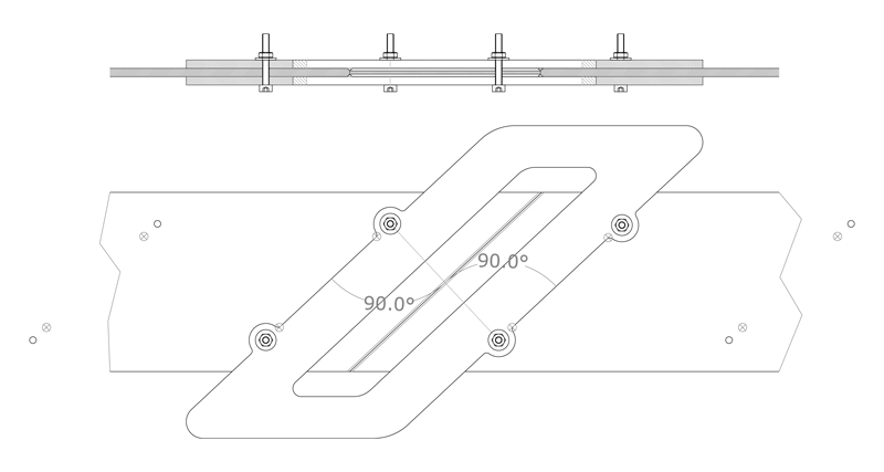

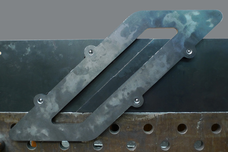

1.7 Die Schweißschablonen

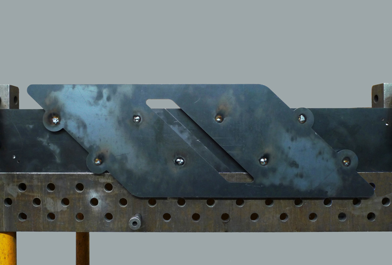

Die Treppenteile sollen unterschwierigen Bedingungen so zusammengesetzt und geschweißt werden können, dass man dann möglichst nichts mehr davon sieht. Das setzt voraus, dass die Teile während des Schweißprozesses unverrückbar in Postion bleiben. Beide Teile müssen deshalb wie in einem Schraubstock fixiert werden; und dazu habe ich Schweißschablonen entwickelt. Für jede Wange eine und nacheinander.
Das erwies sich als absolut richtig. In der kleinen Werkstatt in Schweden konnten wir beide Wangen zu dritt vorbereiten. Und der Freund, der die Schweißarbeiten ausführte, konnte die eingespannten Teile leicht umdrehen, was sich bei einem Gewicht von 80-90 kg etwas komisch anhört.

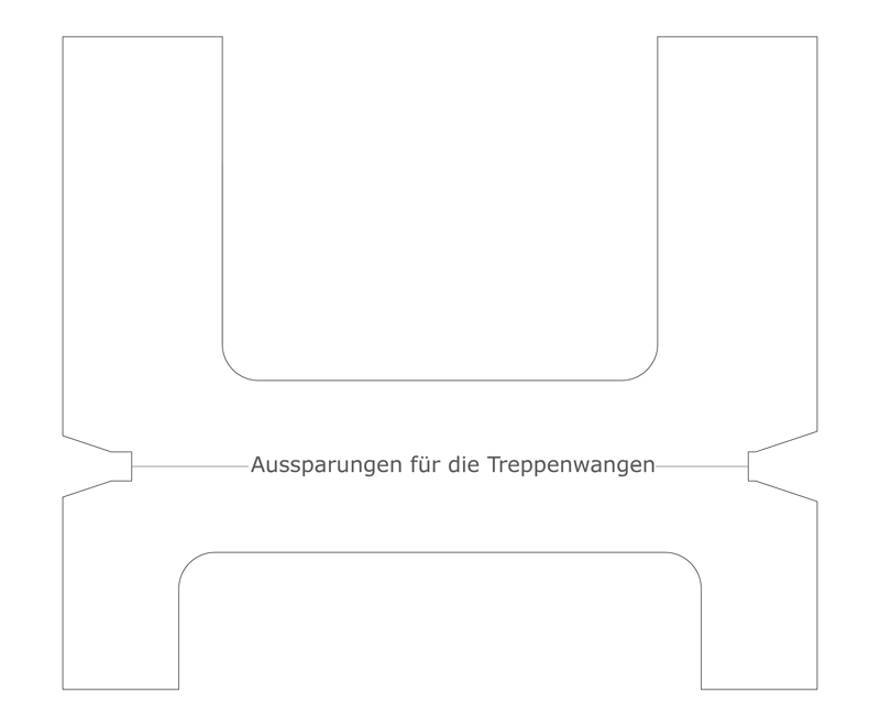

Die Schablonen sind aus 10 mm Stahl per Laser geschnitten. Sie sind zweiteilig. Zwischen ihnen werden die beiden Wangenteile unverrückbar geklemmt.
Der Ausschnitt in der Schablone zeigt die Schweißnaht und ermöglicht das Schweißen an allen Seiten.
Für die Justierung der Schablone mit den beiden Wangenteilen konnte ich den großen Demmeler Schweiß- / Montagetisch benutzen.
Die Schraubenbolzen wurden mit jeweils einer Schablone verschweißt.
Die eine Schablone justiert die Wangen mit 4 Stufenlöchern, die große mit acht.
Sie wurden nacheinander konzipiert und angefertigt.
Beide bewährten sich vor Ort.
