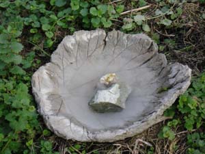

Sowas evtl.?
https://community.obi.de/t5/Selbstgemac ... idi-p/1945
Mit der Methode kannst du alle möglichen Formen herstellen und auch Kiesel etc. direkt in den Beton einbinden.

Das Rhabarberblatt-Design ist nicht so meine Sache, aber stimmt, ich könnte alles mögliche machen, Kieselsteine reindrücken z.B., das wäre zumindest schon mal umsetzbar und ich glaube, ich habe sogar noch Zement rumstehen. Aber lösen sich da wirklich nicht irgendwelche Stoffe ins Wasser?

Ich habe voriges Jahr ein paar Vogeltränken gemacht mit Rhabarberblättern und Fertigbeton, war ganz leicht und lustig.
Der Beton muss nur mind. 2-3 cm dick sein, dass er nicht bricht.
