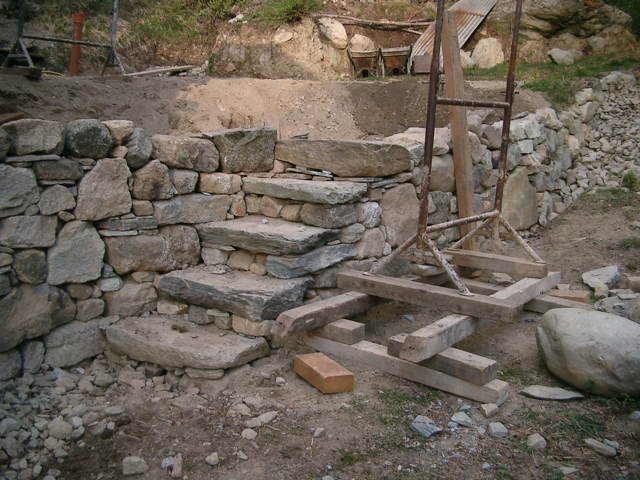

Ich nehm da die gewöhnlichen Maurergerüstböcke aus Stahl und unterlege die Unterlage mit Brettern, Kantholzstücken und Keilen. Mit einer Hacke vorher die Stelle etwas eben machen.
Machen hier alle so, und eben ist es kaum irgendwo.
Sonst gibts noch die Gerüstrahmenfussspindeln, aber die funktionieren nicht einzeln, sondern nur in einen steifen Gerüstrahmen gesteckt.
