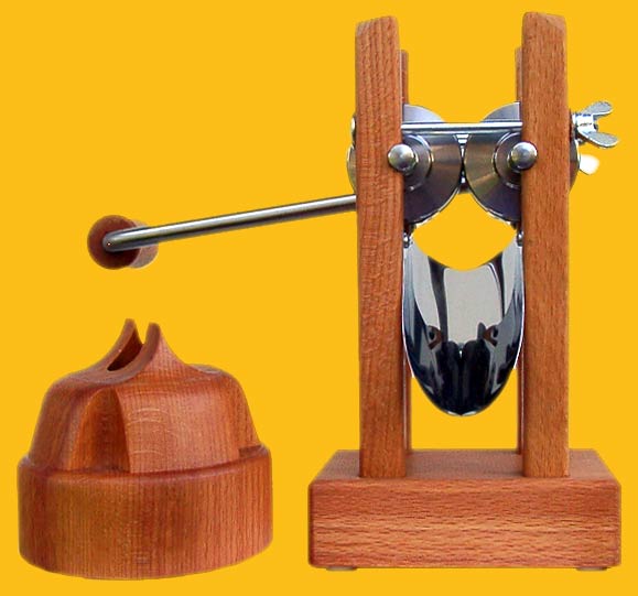

hast du vielleicht Bilder von so einer Walzenquetsche?
Ich hab nämlich mal angefangen eine Malzmühle zu bauen, dann aber günstig ein Profiteil bekommen. Ich hab die beiden gerändelten Edelstahlwalzen mit Führung (verstellbarer Abstand) und Antriebszahnrad (war für Antrieb mit Motor gedacht) noch hier rumliegen. Der Grundrahmen aus Alu- Vierkantprofil ist aber etwas schwach.

ja, im Anhang findest du die Bilder. Das ist so ne Quetsche mit Walzenantrieb. An einer Walze ist die Kurbel und die andere Walze läuft mit. In die Mitte zwischen die beiden Walzen werden die Körner reingeschüttet. Für Mehl ist das ganz gut. Nur wie macht man daraus Öl?
