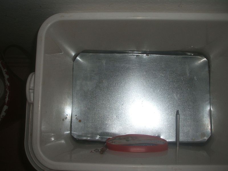

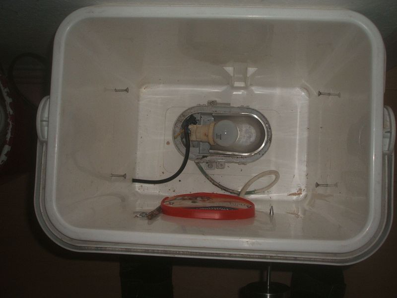

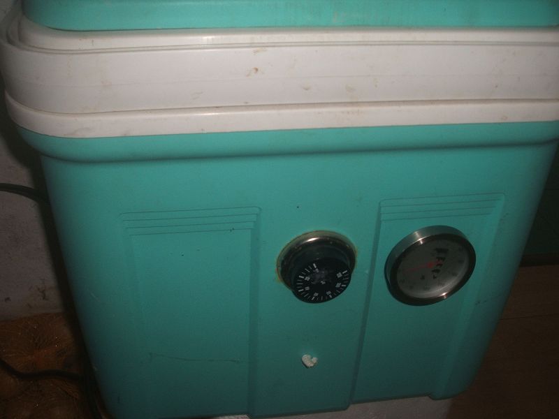

Bitte zeigt mich nicht beim VDI an!
Hier die Russenversion einer Sauerteigkiste :rot: :aeh: :
Ein eckiger 5-l-Kantineneimer passt rein.
Wenn man allerdings nicht so auf die low-tec-no-risc-no-fun-Version steht, kann ich die Steurung aus Wichelers ebay-Link uneingeschränkt empfehlen. Ich hab die seinerzeit bei Conrad gekauft, da hat sie (seinerzeit) nur 40 Euronen gekostet.
Die nehm ich denn auch, um einen kleinen Kühlschrank anzusteuern, als Käseschrank u.ä.
Für den Brüter, auch da nehm ich die, ist die ein kleines bisschen zu träge, aber für sowas grobes perfekt, sowohl zum Heizen als auch zum Kühlen.
