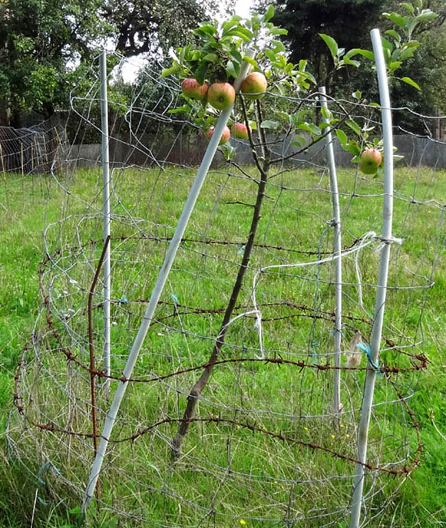

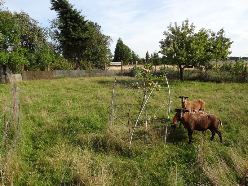

Ich möchte den Grundstück, der auf dem Foto zu sehen ist, in einem Garten umwandeln und Permakultur-Methoden ausprobieren. Als erster Schritt möchte ich um diesen jungen Apfelbaum (siehe Foto) eine "Obstbaum-Lebens-Gemeinschaft" (OLG) errichten. Davon habe ich im Buch "Gärtnern im Biotop mit Mensch" (Kleber&Kleber) gelesen und fand die Idee interessant und einfach schön. Auf diesem Blog gibt es eine kleine Zusammenfassung vom Prinzip: http://sonnbluemel.de/2013/11/17/obstba ... meinschaft
Bis jetzt habe ich mich jedoch nicht getraut, damit anzufangen, da ich Angst habe, dass eine dicke Mulchschicht Wühlmäuse anziehen könnte, die die Wurzel des Baumes dann fressen würden... Wir haben im Gemüsegarten schon ein bisschen Wühlmaus-Probleme gehabt.
Was denkt ihr darüber? Soll man ganz auf Mulchen verzichten, wenn man Wühlmaus-Probleme hat? Habt ihr damit Erfahrungen gemacht? (Mehr Wühlmäuse beim Mulchen?) Oder gibt es Mulchmaterialien, die die Mäuse nicht anziehen?
Und jetzt noch zum Baum selber: Laut Oma, wurde er schon vor 5 Jahren gepflanzt. Ich finde, für diesen Alter sieht er ziemlich mickrig aus, oder? Und auch ziemlich schief... Ich habe jetzt den komischen Zaun weggemacht (und einen neuen weiter weg gemacht, gegen Schaf-Fraß) und nur einen Eisenstange gelassen, und den Baum mit einem Schnur daran gebunden, damit er ein bisschen gerader wird. Die Äpfel biegen die Äste auch ziemlich viel, soll ich sie lieber schon pflücken, um den Baum zu entlasten (sie sind noch nicht ganz reif)?

die Schafe um den Obstbaum schützen bereits indirekt. Wühlmäuse sind auf beweideten Flächen deutlich weniger.
Die Gänge werden immer wieder eingetreten was denen gar nicht gefällt.

Das mit den Schafen klingt gut, aber wenn ich den Grundstück um den Baum als Gemüsegarten benutze werden sie raus bleiben müssen.

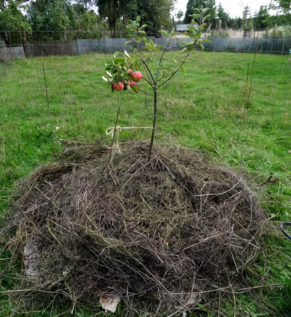

ABER jetzt habe ich ein anderes Problem/Frage! Ich habe heute endlich angefangen, um den Baum mit Heu zu mulchen. Wir hatten dieses Jahr einen streifen Wiese erstmals nicht gemäht, damit eine Wildblumenwiese entsteht. Das hat gut funktioniert, die Wiese war schön, aber wir haben es wahrscheinlich doch zu spät gemäht... Weil neben Mohn, Kornblume etc. gab es natürlich auch Gräser, die wahrscheinlich schon Samen gebildet hatten... Und jetzt habe ich damit den Baum gemulcht, heißt das, nächstes Jahr wächst wieder ganz viel Gras um den Baum?? Oder werden die Samen irgendwie "getötet", wenn ich genug mulche?

Die Samen werden nicht getötet, aber am Keimen gehindert, wenn die Mulchdecke hoch genug ist, sodaß kein Licht auf den Boden fällt.

Dem Baum die Konkurenz der Gräser durch Mulch wegzunehmen ist eine gute Idee. Beim betrachten deines Bildes ist mir eingefallen, daß man 10 cm um den Stamm herum keinen Mulch haben soll. Mulcht man bis an den Stamm, wie auf deinen Bildern dann besteht die Gefahr, daß Mäuse im Winter völlig geschützt die Rinde abnagen. Deshalb soll die Mulchschicht einen Abstand zum Stamm haben.
