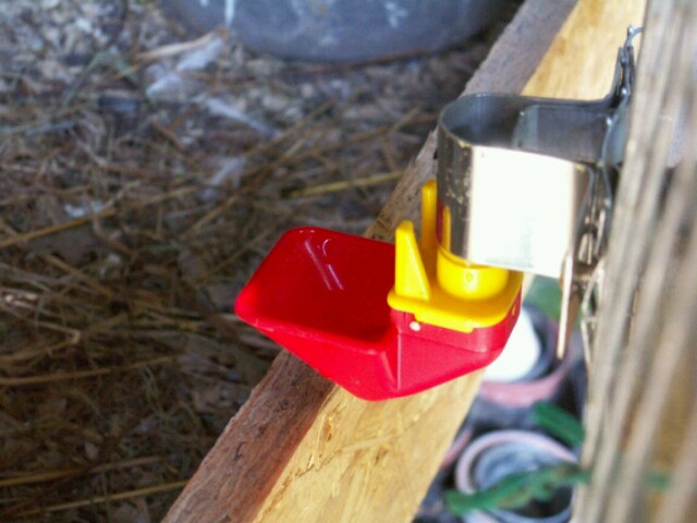

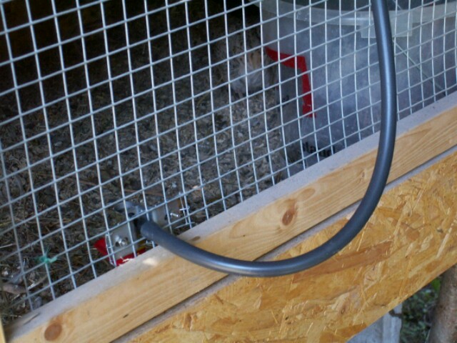

Re: Nippeltränken für Geflügel
Funktioniert nur im Sommer. Bin zufrieden, da können sie auch ihre Schnäbel waschen. Wassser kommt im Sommer über die Hauswasserleitung, da ist ein Ausgleichsbehälter dazwischen.
