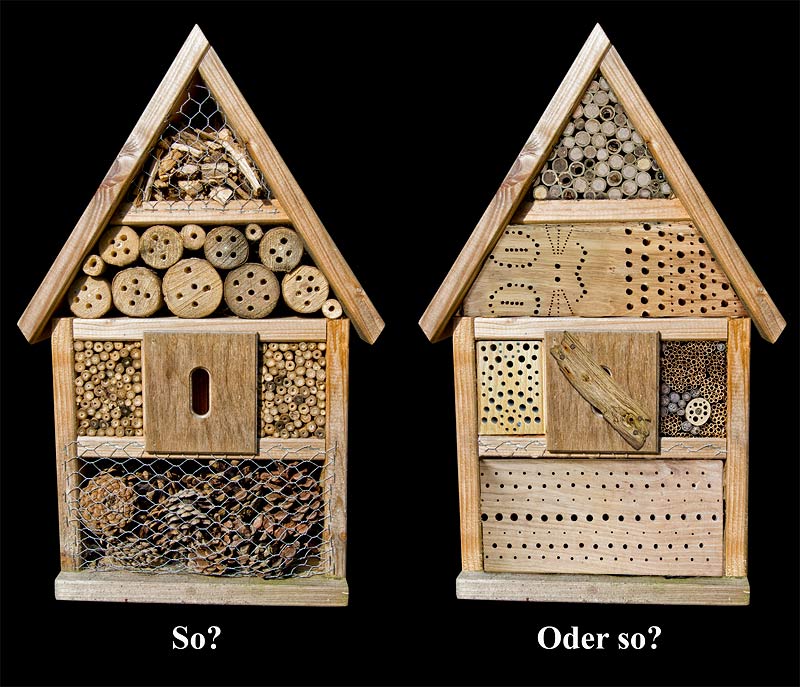

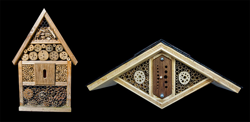

Im ersten Bild seht ihr wie eine professionell verarbeitete Nisthilfe aussieht, das ist der Vergleich zwischen einer Rostlaube und einem Rolls Royce. Vernünftige Bezugsquellen mit seriösen Anbietern findet ihr hIer: http://www.naturgartenfreude.de/wildbie ... gsquellen/
LG Werner

Rechts Hui - Links Pfui!
Geh ich richtig in der Annahme, dass das "pfui" nicht wegen dem Draht davor ist, sondern weil die Rohre durcheinander liegen?
oder ist der Draht auch irgendwie schädlich??
ist es wichtig, dass die Löcher verschieden groß sind?

Die detaillierten Erklärungen finden sich in dem Eingangs erwähnten Artikel zum Herunterladen. Der Draht soll als Vogelschutz dienen und ist, mal abgesehen von der handwerklichen Verarbeitung, in Ordnung. In dieser Nisthilfe ist er allerdings komplett überflüssig, weil sie nur zu einem verschwindend kleinen Anteil besiedelt werden wird. Alle Fächer mit "Organischem Versteckmaterial" seien es nun Kiefernzapfen, Borkenschuppen, Holzstückchen, Stroh, Heu oder sonstiges sind komplett wertlos als Versteckmöglichkeiten für Insekten, geschweige denn zu Überwinterung. Jeder der eine solche Konstruktion erworben hat, kann sich durch regelmäßige Kontrollen überzeugen, daß sich in diesen Fächern so gut wie niemals irgenwelche Insekten befinden werden. Einzelheiten, speziell zu Florfliegen und Schmetterlingen ebenfalls im Text.
Wichtiger als die Nisthilfen sind die Futterquellen, Pollen- und Nektarspender in Form von einheimischen Wildstauden. Ohne ein solches Umfeld sind Nisthilfen weitgehend sinnlos. Dreiviertel aller Wildbienenarten nisten im Erdboden, hier sind lückig bewachsene, nährstoffarme Flächen mit Sand, Kies und Schotter optimal. Letztendlich sind Nisthilfen also weniger aus Naturschutzgründen wichtig - hier siedeln in erster Linie eine Handvoll Allerweltsarten, von denen keine auf der Roten Liste steht - sondern aus pädagogisch-didaktischen Gründen. Nisthilfen und das rege Treiben (bei vernünftigen Konstruktionen! :) ) kann Neugierde und Begeisterung wecken und so eine Initialzündung bewirken, die zu einem generellen Umdenken führt. Außerdem machen sie einfach tierisch Spaß, das erlebe ich auf meinem Balkon jeden Tag aufs Neue.
