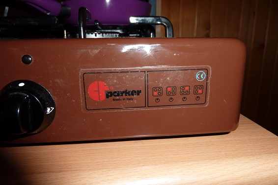

Der Herd ist von Parker

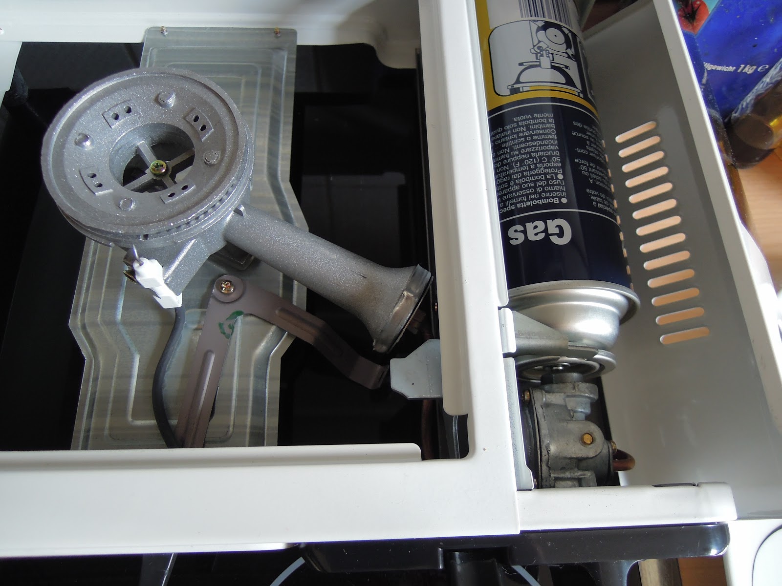

Da stimmt vermutlich was mit der Luftzufuhr nicht.
Nimm mal den Deckel vom Brenner ab.
Müsste dann ungefähr so aussehen:
http://4.bp.blogspot.com/-6eFTCEICqmM/T ... CN1749.JPG
Durch die 8 kleinen Bohrungen im Rand kommt das Gas.
Die Verbrennungsluft wird von unten durch die große Öffnung in der Mitte des Rings "angesaugt".
Da mal anständig durchputzen, damit die Luft wieder gleichmäßig einströmen kann.

Das ist alles sauber, nur die Rippen auf der einen Seite sind niedriger als die auf der anderen.
Wie gesagt, es muß mal so ein neues Gußteil her. Ist eine Abnutzungserscheinung, ich koche ja täglich warmes Essen für 10 Personen...
