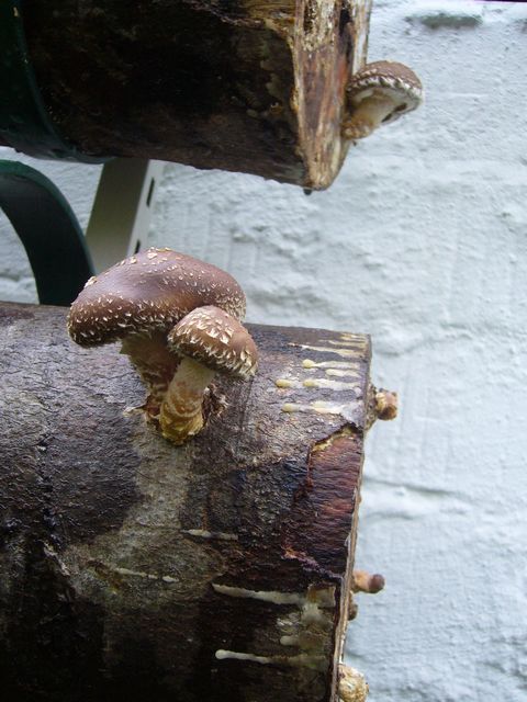

Zuerst aber mal, wie's einfach geht:
Shitake:

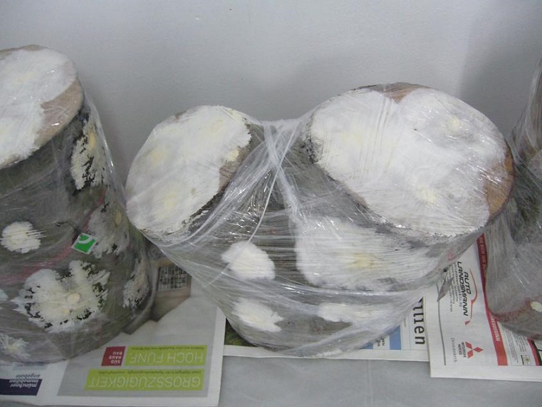

Ich hatte ja 12 Buchenstämme besorgt, die jetzt so 5 Wochen abgelagert und damit zum Impfen soweit waren.
Da man Shitake-Stämme zum Fruchten zwingen kann und dazu auf hartem Boden aufschlagen sollte, entschied ich mich für die Bohrloch-Impfung.
Die Methode 'Kettensägeeinschnitt' läßt die Stämme frühzeitig morschen, hatte ich rausgekriegt und die Impfdübel-Methode brächte zu wenig Pilzbrut in's Holz ein, was eine Unmenge an Impfdübeln für ein sicheres Durchwachsen mit Myzel erfordern würde...

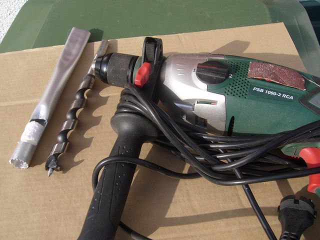

Ein 18mm-Spiralbohrer und eine 1000Watt-Bohrmaschine (meine alte 800Wattmaschine war eindeutig zu schwach!) machten die Bohrlöcher zu einer einfachen Angelegenheit.
Die 1000 Watt befördern den Bohrer locker in das Holz; rechtzeitig (nach 8-10cm) aufzuhören, gelang nur mit einem Alurohr, das über den Bohrer gesteckt eine exakte Lochtiefe ergab und dann der Bohrer laufend mit mittlerer Drehzahl wieder gezogen werden konnte.
Das kriegt man schnell raus, wenn man paar Löcher gebohrt hat.

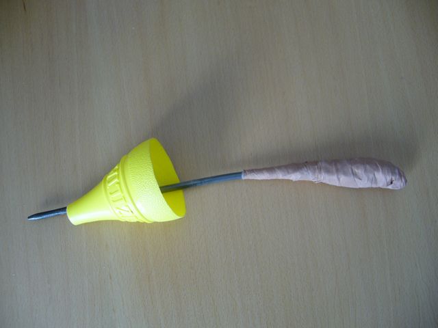

Das Teil daneben ist eine 'Styropor-Sägestanze' mit 22mm Aussendurchmesser (Alter Campingstuhl vom Sperrmüll hat den richtigen Rohrdurchmesser!), mit der man leicht die Stöpsel für den Lochverschluss aus Styro-Resten rausdrehen kann.
und jetzt noch die bestellte Pilzbrut mit dem Trichter einfüllen, so dass das ganze mäßig ins Loch gedrückt wird und der 20mm-Stöpsel gut von selber hält.
Der Trichter ist 'ne kleine Zitronensaft-Plastikflasche, die genau die richtige Form hat, dass die leicht klebrige Brut gut einzubringen ist. Der Metall-Stopfer (Steckerl aus Holz klebt - Metall rutscht) dient nur dem Nachrieseln der Brut - geht alles schnell und leicht . . . es sind jede Menge Löcher zu stopfen bei 12 Stämmen :mrgreen:

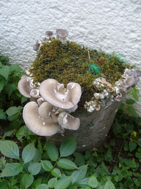

Unten ein Bild, das den Stammabschnitt nach der erfolgreichen Impfung mit dem angeblich nur in der kalten Jahreszeit fruchtenden Pleurotus var. columbinus zeigt.
Mit Folie gegen das Austrocknen umwickelt, fruchtete er munter bereits im März heuer nach 3 Monaten Lagerung im Keller. Bei etwa 15° presste er schöne Pilze unter der Folie hervor (davon hab' ich kein Bild).
Und vor etwa 14 Tagen gab es wieder Pilze auf dem Stamm (2 reichliche Mahlzeiten!) ;) . . . also von wegen: Nur in der kalten Jahreszeit fruchtend!!!
Auster 1.JPG (93.03 KiB) 17615 mal betrachtet
Dieses Schutznetz lag rum hier und war absolut notwendig, da mir immerzu die Amseln das Moos runterräumten, das als Wasserreservoire gedacht war!
Mittlerweile ist es sowieso feucht genug und ich hab's entfernt (die Pilze wachsen da nur schlecht durch).

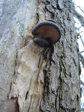

Mittlerweile hatte ich mitbekommen, dass es einheimische Austernseitlinge (meist auf Buchentotholz) gibt, die nur in der kalten Jahreszeit nach einem deutlichen Kältereiz fruchten. Ich machte mich auf die Suche und war nach längerer Zeit dann doch erfolgreich.
Allerdings war's ne alte Kastanie, auf der die Auster wuchs aber es war Winter und nach Aussage von Pilz-Forums-Experten ziemlich sicher eine taubenblaue Winterauster.
Gekannt habe ich die Winterausternseitlinge von früher her nicht. Sie sind jedoch ziemlich eindeutig zu bestimmen aber hier in der Gegend recht selten anzutreffen.
Kastanienseitling 1.jpg (80.22 KiB) 17574 mal betrachtet
Kastanienseitling 2.jpg (60.33 KiB) 17574 mal betrachtet
Kastanienseitling 3.jpg (80.18 KiB) 17574 mal betrachtet
Ich habe mich sehr gefreut, eine so schöne Auster gefunden zu haben und las ich mich umgehend über dieses Pilz-Forum in die Problematik des Klonens ein, wollte ich doch den Pilz von draußen bei mir im Garten haben…
Nebenbei bemerkt verspeisten wir den Pilzkörper nach der futzeligen Klonarbeit, haben weder Bauchweh noch sonstige Unverträglichkeitserscheinungen bekommen. :pft:
Ganz im Gegenteil hatte er ein wirklich gutes Pilzaroma und ein paar Wochen später fand ich an diesem Stamm weitere Pilze, sodass wir wirklich eine kleines Pilzessen ausprobieren konnten. :hunger:

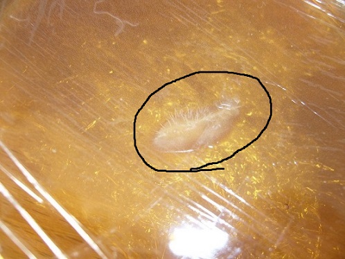

Pilzmyzel wächst in sog. Petrischalen auf Agar, den man kochen und sterilisieren muss...
Da gibt's verschiedene Rezepte:
Honigwasser, Kartoffelstärkewasser, Malzbier - Hefeweizen geht aber auch! :lala:
Die Flüssigkeit muss mit Agaragar aufgekocht und steril in die Petrischalen eingegossen werden, worauf dann das mit Skalpell steril ausgeschnittene Pilzstückchen gelegt wird und hoffentlich nach einiger Zeit Pilzmyzel ausbildet.
erstes, zartes Myzel.jpg (84.5 KiB) 17565 mal betrachtet
Es war eine wirklich spannende Zeit und es gab auch Rückschläge, die ich aber dadurch abmilderte, dass ich jedesmal mehrere Ansätze machte.
Wenn dann 3 Petrischalen so schön wachsendes Myzel sehen lassen, ist vorsichtiger Optimismus angezeigt!

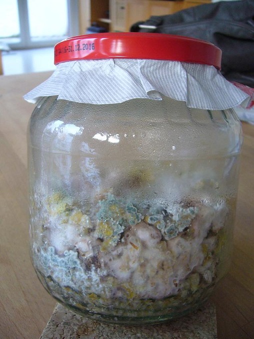

1. Versuch:
Mit dem Pürierstab Petrischaleninhalt und steriles Wasser pürieren (Pürierstab in kochendem Wasser halbwegs keimfrei machen...) und dem Brutsubstrat untermischen
Geht voll daneben; eklig grau-grünes Schimmelpilzwachstum, das unserem Edelpilz-Myzel keine Chance läßt!!! :grinblum:

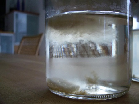

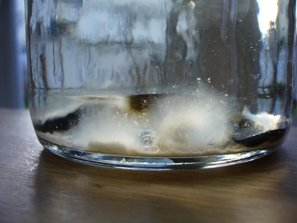

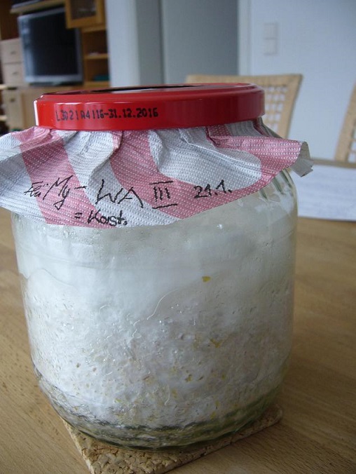

Auch von dem Flüssig-Mycel hatte ich einige Ansätze gemacht. Wie ich oben schon andeutete, muss das Myzel - wenn es die Nährflüssigkeit voll durchwachsen hat - irgendwie steril zerkleinert werden, um es mit 'ner Spritze aufziehen zu können.
Im obigen Ansatz waren es die braunen scharfrandigen Glasscherben, im Ansatz unten habe ich die weggelassen, da ich inzwischen wußte, dass man das Myzel durch mehrmaliges Aufziehen und druckvolles Ausspritzen im Glas quasi 'zerschießen' kann.
Was wir brauchen ist eine weitgehend gleichmäßig mit Myzel-Teilen versetzte Impf-Lösung, die dann zu gleichen Teilen auf die Brutsubstratgläser verteilt werden muss.
Am Bild unten erkennt man das von oben nach unten und auch von unten nach oben wachsende Myzel ein paar Tage vor der "Impfaktion" zur Brutproduktion in den steril vorbereiteten, zweckentfremdeten Gurkengläsern... (für meine Stammabschnitte brauchte ich 3 mal ca. 2 Liter Brut, hatte ich doch mittlerweile 3 unterschiedliche Winteraustern gefunden und erfolgreich geklont).
Unten also das Bild mit dem Flüssig-Myzel!
