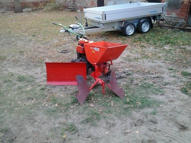

Re: Schweren Anhänger bewegen, gibts was außer Einachser?
Ungelesener Beitrag von centauri »
Selber bauen is immer so eine sache.
Man denkt man kommt günstiger weg bei der sache.
Aber wenn man keinen eigenen schrottplatz hat und jedes teil zukaufen muss kann es leicht auch mal teurer werden.
Vieleicht muss es ja auch nicht so ein schwerer anhänger sein.
Und müssen da gleich hunderte von kg bewegt werden?
Dank matte hab ich dieses geniale teil!
Geht ruckzuck den berg rauf.
Oh ich hab ja gar keinen berg hier :mrgreen:
Meinen an hänger im hintergrund kann ich damit aber auch nicht ziehen.
