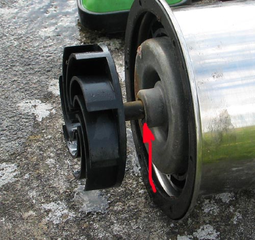

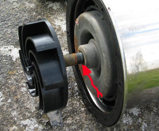

Ich habe das Unterteil abgeschraubt und festgestellt, dass die Achse in axialer Richtung ihre ursprüngliche Lage verlassen hat.
Ich konnte die Achse zurückdrücken, wo sie einrastete und fest in der richtigen Position blieb. Auch mit einiger Kraftanstrengung kam die Achse nicht mehr heraus
Die Pumpe lief darauf hin wie ein Bienchen, allerdings nur beim Probelauf an der Luft.
Sobald ich das Gerät zusammenbaute (Unterteil, Schlauch, Aufhängung) und in den Brunnen ließ, stellte sich der Schaden wieder ein. Ich probierte alles: kurzen Schlauch 1 1/2", um den Gegendruck gering zu halten, waagerechte Pumpenpostition, um den Axialdruck zu verringern und sowas.
Die Achse drückte sich immer wieder heraus
