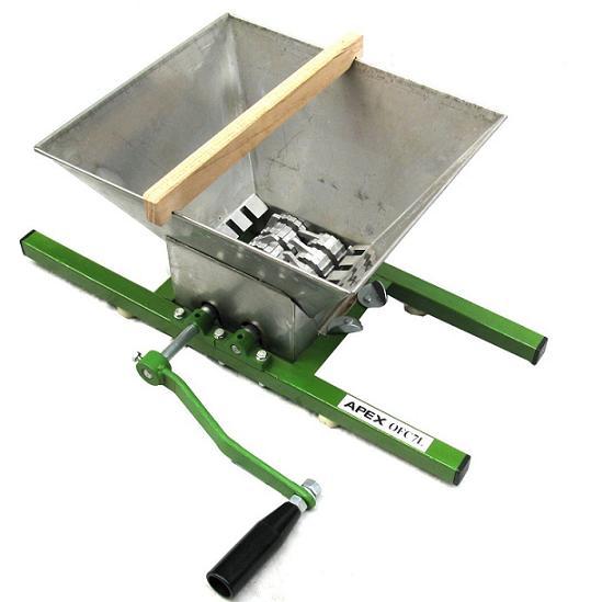

Hallo zusammen,
an anderer Stelle haben wir Alternativen zu den handbetriebenen, industriell hergestellen Obstmühlen besprochen.
Das Thema lässt mich nicht los und ich schwanke nach wie vor zwischen Selbstbau und Kauf.
Leider finden sich im Netz nahezu keine Erfahrungsberichte zu den industriellen Obstmühlen nach dieser Art:
http://i.ebayimg.com/t/55323-NEUE-Obstm ... ~60_57.JPG
Hat hier jemand so ein Ding und kann etwas dazu berichten. Sind die Dinger Praxistauglich? Welche Mengen lassen sich damit ohne Schwierigkeiten und großen Zeitaufwand umsetzten?
Schafft man z.B. während eines Pressvorgangs (gängige Handpresse - 20 Liter) genug Most für den nächsten Durchgang zu mahlen?
Wie ist die Verarbeitung der Geräte? Habt ihr negative Erfahrungen gemacht?
Das nur als Ideen für die Erfahrungsberichte. Gerne auch querbeet.
Danke schonmal
und viele Grüße
Sarek

Hallo Sarek,
wir haben so ein industrielles Teil, allerdings mit einem Trichter aus Kunststoff und einem Rahmen aus Holz, ausserdem hat die Kurbel eine Schwungmasse.
Die Walzen sehen aber genau so aus wie auf Deinem Foto.
Ich kann nichts Schlechtes über die Mühle berichten. Man sollte zu zweit sein, damit Einer das Teil festhalten kann, während der Andere kurbelt, aber es geht schnell und ohne viel Kraftaufwand, ist leicht zerlegbar und gut zu reinigen.
Pressen mit der Spindelpresse (20L) dauert DEUTLICH länger als das Zerkleinern der entsprechenden Menge Äpfel!
Was mir noch fehlt ist ein entsprechender Adapter, mit dem ich die Mühle direkt auf die Presse stellen kann und das Umfüllen spare

Hallo Pill,
über "Abrieb" von Alu würde ich mir keine Sorgen machen, denn das Obst ist immer noch ein ganzes Stück weicher als das Alu, woher soll also der Abrieb kommen? Was tatsächlich bedenklich ist: das Obst ist meist ziemlich säurehaltig, und DADURCH könnte Aluminium in den Saft gelangen...
Bei meiner bisherigen Nachforschung konnte ich leider keine handbetriebene Obstmühle finden, deren Mahlwerk keine Alu-Teile enthält
Voll-Edelstahl gibt`s scheinbar nur mit Motor
