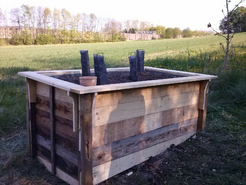

Den Bau unseres Hochbeets haben wir leider nicht vernünftig dokumentiert. Die Idee kam uns zu spät. Die "Röhren" die da raus ragen, sind für die Belüftung, damit genug Sauerstoff an den "Kompost" kommt. Wir hatten ein bisschen Angst davor, dass es zu gären anfängt. Wie man auf dem Bild nicht sieht, haben wir die Innenwände nämlich mit Folie verkleidet um das Holz vor dem verrotten zu schützen. Ob die "Belüftungsschächte" nun notwendig waren oder nicht??
Unser erstes Hochbeet.jpg (108.8 KiB) 3810 mal betrachtet

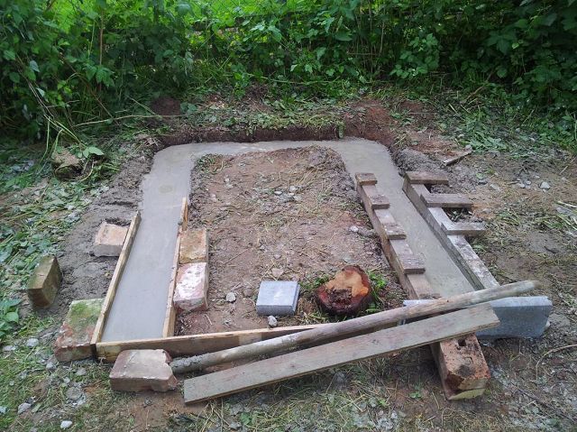

Und jetzt, wie angekündigt, unser Großprojekt: Der Pizzaofen.

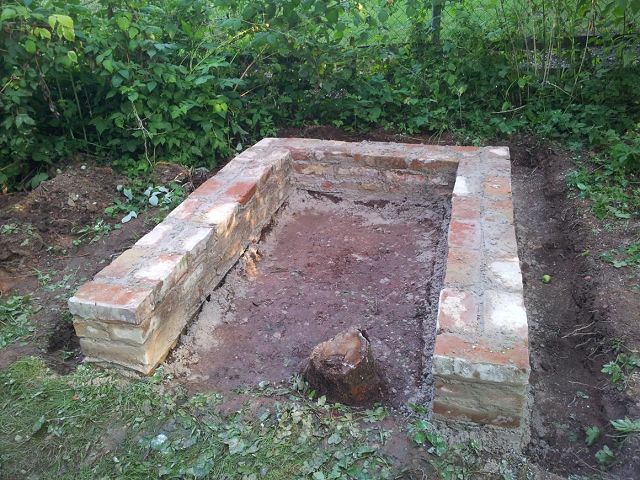

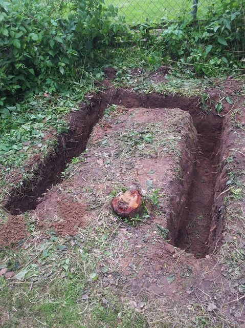

Begonnen hat das ganze ziemlich spontan letztes Jahr. Wir saßen in der Küche und haben Pizza gegessen und da hatten wir die Idee, dass es toll wäre einen richtigen Pizzaofen zu bauen. Nach dem Essen sind wir raus und haben angefangen, das Fundament auszuheben, 80 cm tief, geschützt vor Frost.
Nach dieser (etwas spontanen) Aktion begannen wir, uns ernsthafter Gedanken zu machen. Nach und nach reifte die Idee und wenn auch langsam, begann unser Ofen Gestalt anzunehmen.
Der Pizzaofen ist (ungefähr) 1,5m tief, 1m breit und ca. 1,2m hoch (bis zur Garplatte).
k-Fundament gießen.jpg (101.28 KiB) 3799 mal betrachtet
k-Fundament ausheben.jpg (120.01 KiB) 3799 mal betrachtet

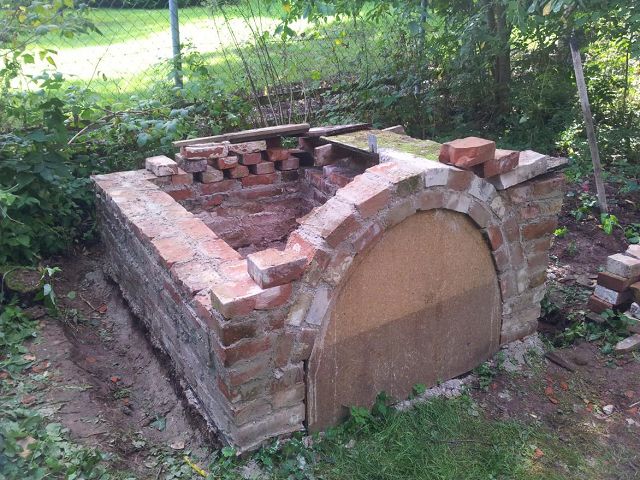

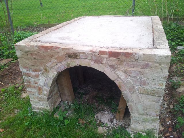

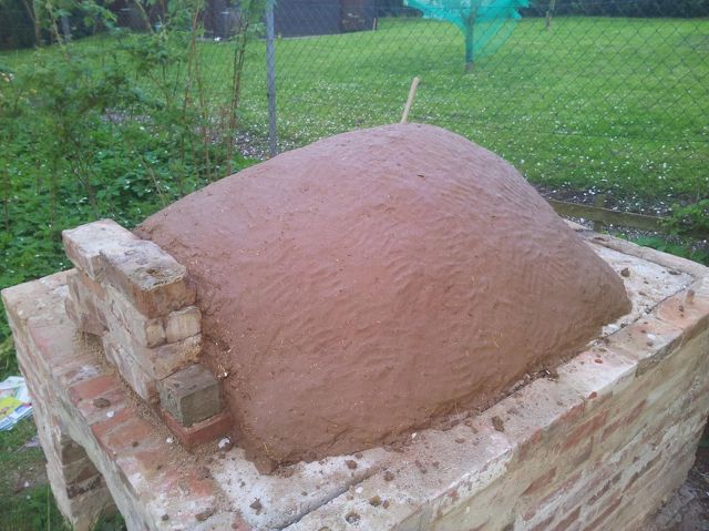

Der Garraum ist aus Lehm gemischt mit (von unseren Schweinen) klein-gekautem Stroh. Na gut, ein paar Schweineborsten sind zwangsläufig auch dabei :rot: Aber alles rein biologisch, versteht sich. Jetzt muss das ganze gut vier bis sechs Wochen trocknen. Sonst besteht die Gefahr, das der Ton reißt. Während dessen wollen wir mit dem Dach beginnen...
k-Garraum anfertigen 2.jpg (65.25 KiB) 3798 mal betrachtet
k-Platte gegossen.jpg (79.65 KiB) 3798 mal betrachtet
k-Rundbogen gemauert.jpg (95.46 KiB) 3798 mal betrachtet
