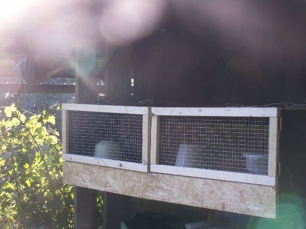

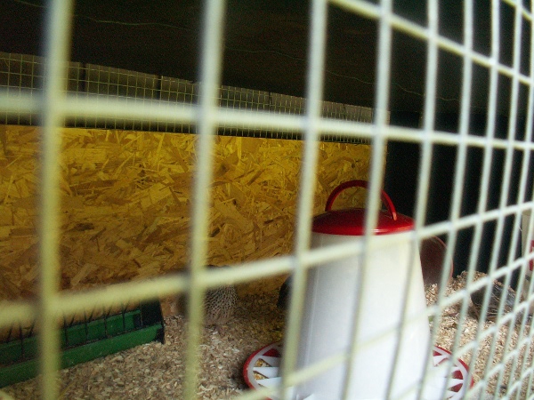

Ich bin ja relativ neu in der Wachtelhaltung habe aber meine eigenen Käfige gebaut. Sie sind 75x1,65 und 50 hoch. Vorne gibt es 4 Türen, zwei vergittert mit seitlicher Öffnung und zwei aus OSB Platten, die man nach unten klappen kann. Es gibt darin einen grossen Futterspender, der in der Mitte steht und auf jeder Seite 2 Automatiktränken.Zum Verstecken gibt es zwei Blumentöpfe, die schräg nach vorne und zur jeweiligen Seitenwand schauen, sodass sich eine gejagte Wachtel dort verstecken kann. An der Hinterwand habe ich ausserdem die letzten 15 cm vergittert, damit es nicht zu stickig wird.
Nach einem halben Jahr bin ich recht zufrieden:
- Die Klappen sind sinnvoll zum Ausmisten und ermöglichen dicke Einstreu, die Einstreu kann nicht heraus gescharrt werden.
- Die Eier, die meist an der hinteren Käfigwand abgelegt werden, sind gerade noch zu erreichen, hinten ist es dennoch schön dunkel
- man kann auch grosse Futterspender rein und rausnehmen
- man kann leicht abteilen, weil die Ausstattung symmetrisch ist
Was man noch besser machen könnte:
- Da ich seitlich Zugang habe, könnte man noch eine kleine Tür in jeder Seitenwand machen, um leichter an das Nest in den beiden Ecken zu kommen (für Leute mit kürzeren Armen als ich)
- der ausgeschnittene durchsichtige Kübel als Staubbad ist beliebt, trotzdem überlege ich, seitlich noch ein größeres Staubbadelement anzubauen. Meine stehen im Freien, da könnte man den Staub ganz vom sonstigen Käfig fernhalten. (Eventuell sowas wie die Erkerkonstruktion von Olaf, aber mit einem sehr kleinen Eingangsloch vom Käfig aus.)
Noch ohne Automatiktränken
Innenleben, Blumentopf steht noch falsch herum
Beiträge: 5080
Re: Wachtelstall
Beitrag von mot437 »
Hi jo.
Sehe gerade dein kafig an.
Kanst du eine mitelplate einschieben zum misten Da du so grose tore hast.
Resp hat sich das bewaert. So ? Ich hate bei jedem eiersuchen angst. Foralem wen man katzen hat. Hab for zwanzig jaren mal legewachteln gehabt in nem normalen hasenstal. Und hab dort. Halb fergitert hinter der tuere. Lach. Aber. Hab trotzdem mal eine drausen fangen musen
Lg mot
Adjua
Beiträge: 3926
Re: Wachtelstall
Beitrag von Adjua »
Da die Käfige hoch stehen, kommt da so schnell keine Katze hin - auch kein Hund, und ich kann alles im Stehen machen. Die Wachteln kann ich von der Tür wegscheuchen.
