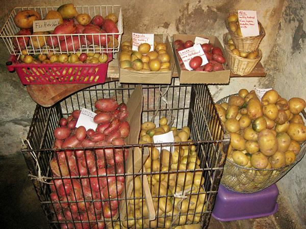

So lagere ich meine Kartoffeln. Ehemaliger Schafstall, leicht unterirdisch, Bruchsteine mit ner Art Kalkputz und -farbe.
- img_0644.jpg (69.51 KiB) 3010 mal betrachtet

das sind ja wunderhübsche Kartoffeln, die Du da lagerst. Welche Sorten sind das? (ich konnte nur die Futterkartoffeln lesen).

Ich baue jetzt nur noch 2 Sorten an: Laura (die roten, festkochend) und Augusta (mehlig, gelb). Die haben sich bei jedem Wetter bei mir als sehr ertragssicher herausgestellt. Sie kamen sowohl mit den nassen letzten Jahren als auch mit diesem erst nassen, dann trockenen Sommer zurecht.Welche Sorten sind das? (ich konnte nur die Futterkartoffeln lesen).
Häng Dir überall, wo Du was ausprobierst, Thermometer hin und schreib Dir auf, wie die Außentemperaturen und Windverhältnisse sind und wie welches Obst/Gemüse sich an dem Ort verhalten hat (erfroren, verschrumpelt usw.) dann weißt Du später, was der optimale Ort für welches Gemüse/Obst in Deinem Haus ist.Dieses Jahr werde ich das eh nur in kleineren Mengen ausprobieren,
