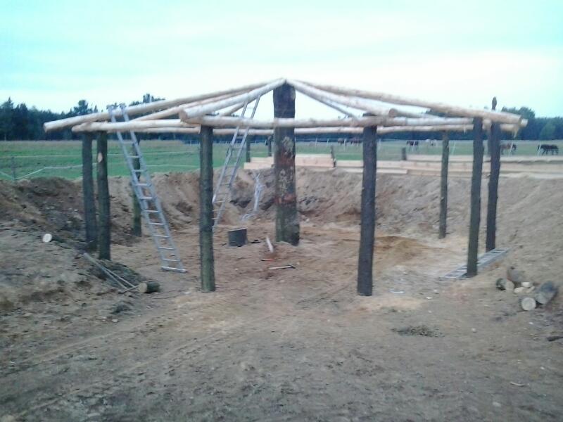

- Das ergebnis nach einem tag!

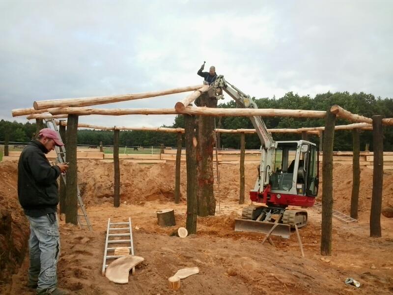

- Der aufbau! Der bagger könnte etwas grösser sein. In dem fall ein 2 tonner!
