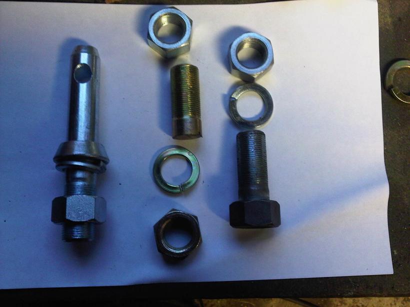

heute morgen mal nur eine Kleinigkeit.
Also ich habe ja entweder ein Schotten-Gen (geiz) in mir drin oder ich leide unter einem Messie-Syndrom (nichts wegschmeißen können). Und dieses Mal bin ich recht froh darüber.
So habe ich ja schon einige kleine Anbaugeräte gebastelt und da brauchte ich dann jeweils 2 KAT I Unterlenkerbolzen. Da kaufe ich mir immer die mit dem Gewinde (ganz links im Bild), schneide dann das Gewindeteil mit der Mutter ab (mittleres Teil) und der Bolzen wird dann festgeschweißt.
Nun habe ich die ganze Zeit die Reste der Bolzen mit dem Gewinde und die passenden "Mütter" aufbewahrt. Entweder Schotten-Gen oder Messie Syndrom.
Aber bei meiner aktuellen Bastelei (bin leider noch nicht fertig) brauchte ich zwei dicke Schrauben. Und beim Durchsuchen meiner Kästen fand ich dann die Reste und flugs wurde mit dem Schweißgerät und der passenden Mutter eine Schraube gebastelt. Ganz rechts im Bild.
Also in diesem Fall hat sich das Aufheben also wirklich gelohnt. Solche Schrauben in der Dimension sind sonst recht teuer.
Also werde ich wohl weiterhin alles was nur irgendwie sinnvoll erscheint aufheben. Aber wenigstens weiß ich jetzt, das es sich doch ab und zu lohnt.
Dagmar

Wie schweißt du den die Bolzen an? Nur Umlaufend mit einer Kehlnaht? Ich hätte da Schiss, wenn es sich nicht um ganz leichte Gerätschaften handelt.

Hallo Manfred,
die bisherigen Geräte wiegen alle zwischen 30 und 60 KG und werden mit maximal 350KG belastet, sind ja für den kleinen Kubota und der kann nicht mehr heben. Da haben bisher die Schweißnähte gehalten
Wenn ich jetzt für den John Deere was basteln werde, werde ich versuchen, wo es möglich ist, auch Löcher zu bohren und dann die Bolzen zu verschrauben.
Und die Schrauben die ich jetzt gebastelt habe, sind auch keinen hohen Belastungen ausgesetzt. Sind eigentlich nicht mehr als bessere Bolzen.
Und bisher - Gott sei Dank, mal auf Holz klopfen - haben alle Nähte gehalten.
Dagmar
