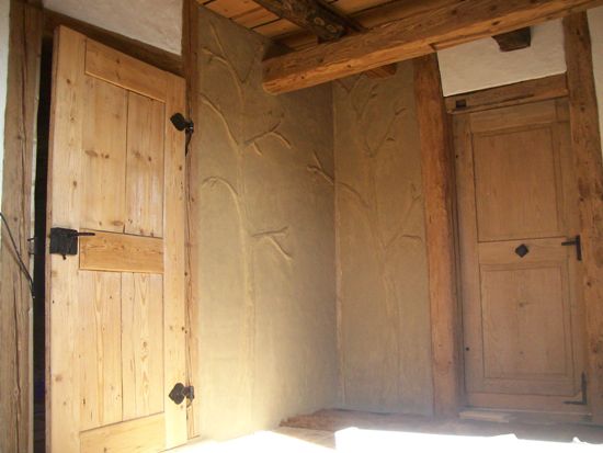

Wie hast du denn den Baum an die Wand bekommen ? So etwas hätte ich auch sooooo gerne
Marion
Re: LEHM, aus der Erde an die Wand
Verfasst: Do 8. Mär 2018, 08:17
von CHH
Die Kontur des Baumes wird ausgekratzt, ca 2cm tief wenn der Lehm angetrocknet ist. Dann werden einfach dünne Lehmwürste in die Kontur hineinmodelliert sodass das heraussteht. Technisch ist das ganz einfach. Zum Schluss hin eben abgeschwammt.

Gibst du einen Zuschlagstoff zB Stroh als Armierung dazu oder nur den Lehm?
Ist der Lehm so wie ein Lehmgrobputz oder fetter, also mehr Lehm wie üblich beim Putzen.
Verfasst: Do 8. Mär 2018, 11:53
von CHH
Der Baum ist ohne Zuschlag. Würde aber gehen.
Ist ein 0/7 Grobputz und dann mit 0/2 Feingeputzt

CHH, dein Baum ist schön. Ich hab sowas letztes Jahr auch mal gemacht, allerdings nicht ganz so plastisch wie Du. Einfach erst die Wand fertig verputzt, dann ca. 2 cm hoch aufgespachtelt, mit Wasser verstrichen und später noch die Konturen mit nem Messer ein wenig nachgearbeitet. Blattrippen habe ich z.B. einfach in den schon trockenen Lehm vorsichtig eingeritzt. Ich hab das Bild glaub ich schon mal eingestellt, weißaber gerade selber nicht mehr wo... :rot:
Ich liebe die Arbeit mit Lehm, weil er einem die Chance gibt zu verändern und zu experimentieren. Wenns nix wird einfach nassmachen und neu :)
@CHH: ein Bild von Deiner Wandlampe wäre toll, würde mich sehr interessieren!

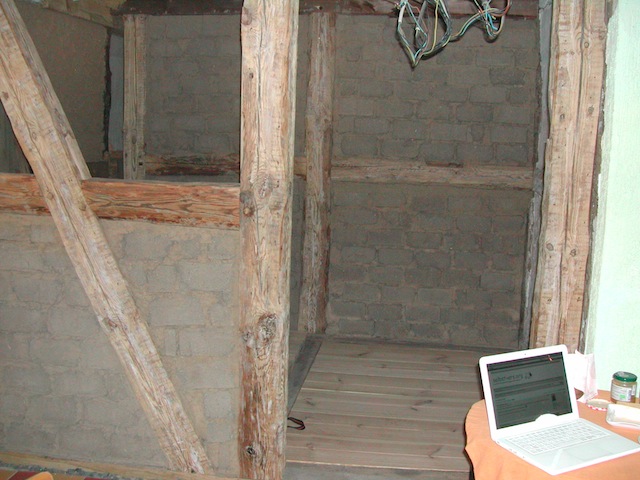

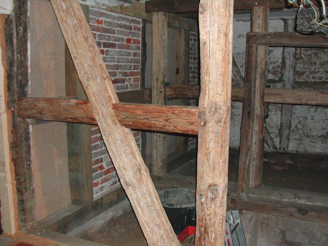

Als ich das Haus übernommen habe, gab es das Fachwerk in diesen Räumen nicht mehr, alles war mit Plattenzeugs verbaut. Als dann auch noch der Keller unter Spanplatten zum Vorschein kam, war klar, dass die alte Struktur wieder hergestellt werden muss. Vom Gang zugänglich die Speisekammer mit kleinem Keller und vom Wohnzimmer zugänglich eine kleine Schlafkammer.
Hier das Fachwerk neu (aus alten Balken gemacht)
FW 2.JPG (120.58 KiB) 2820 mal betrachtet
Der Keller mit seinen neuen Klappen
FW 3.JPG (98.36 KiB) 2820 mal betrachtet
Ausfachen mit Lehmleichtsteinen ungebrannt mit Stroh
FW 4.JPG (124.02 KiB) 2820 mal betrachtet

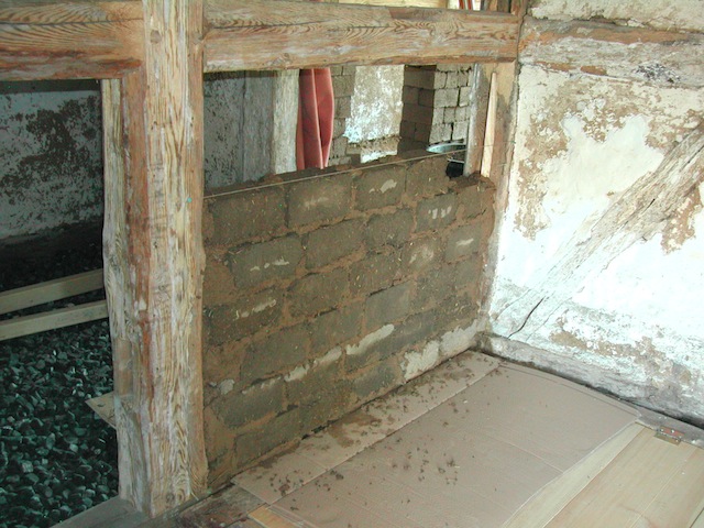

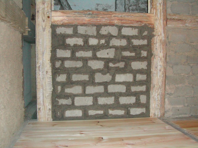

eine Zeitlang, war das Fachwerk "nur" dekorativ genutzt!! Rechts kann man eine Dreiecksleiste erkennen, die gibt den Lehmsteinen halt!
FW 5.JPG (118.02 KiB) 2818 mal betrachtet

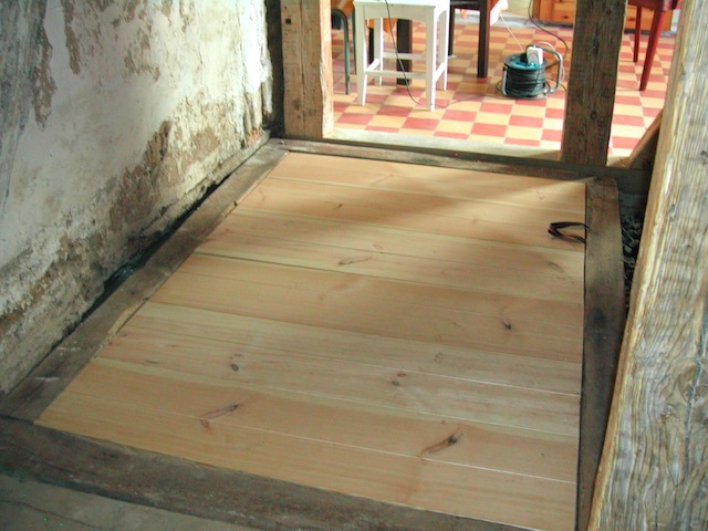

Dann ging es weiter mit Fächer ausfüllen...
FW 6.JPG (99.78 KiB) 2818 mal betrachtet
