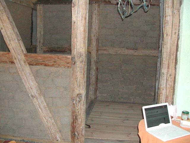

So das ist jetzt mein dritter Anlauf mal ein paar Bilder mit Text hier reinzustellen! Irgendwie hat der server nicht wollen....
Als ich das Haus übernommen habe, gab es das Fachwerk in diesen Räumen nicht mehr, alles war mit Plattenzeugs verbaut. Als dann auch noch der Keller unter Spanplatten zum Vorschein kam, war klar, dass die alte Struktur wieder hergestellt werden muss. Vom Gang zugänglich die Speisekammer mit kleinem Keller und vom Wohnzimmer zugänglich eine kleine Schlafkammer.
Hier das Fachwerk neu (aus alten Balken gemacht)
FW 2.JPG (120.58 KiB) 2817 mal betrachtet
Der Keller mit seinen neuen Klappen
FW 3.JPG (98.36 KiB) 2817 mal betrachtet
Ausfachen mit Lehmleichtsteinen ungebrannt mit Stroh

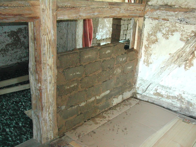

eine Zeitlang, war das Fachwerk "nur" dekorativ genutzt!! Rechts kann man eine Dreiecksleiste erkennen, die gibt den Lehmsteinen halt!
FW 5.JPG (118.02 KiB) 2815 mal betrachtet
Dann ging es weiter mit Fächer ausfüllen...
