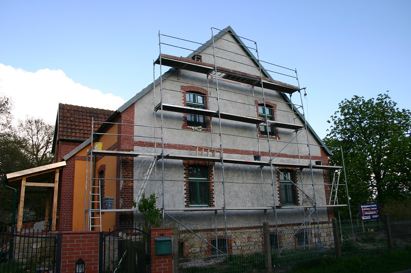

Hallo Thomas
wow, unglaublich, was für eine Arbeit.
Aber mal eine ganz laienhafte Frage: Hält soviel Putz sicher aufeinander? Ich dachte das wäre eine (dünnere) Trägerschicht, nicht zum Zentimeterdicken auftragen. Hast Du keine Angst, dass das wieder abplatzt? Es sieht auf jeden Fall schon sehr schön aus und nachdem Du uns eine fertige Seite gezeigt hast, kann ich mir auch lebhaft vorstellen, wie toll das aussehen wird.
Thomas74
Beiträge: 531
Re: Meine alte Bude
#53
Ungelesener Beitrag von Thomas74 »
Wir haben erst die tiefen Stellen mit einer etwas "fetteren" Mischung (mehr Zement) vorgearbeitet und zwischentrocknen lassen,der eigentliche Vorputz ist etwas magerer eingestellt. Sollte theoretisch halten. Im unteren Bereich waren teilweise 3-5 cm Putz drauf,teils mit eingerührten Blättern (!) drin. Und gerade die dicken Stellen haben 110 Jahre gehalten.Das ist auch einer der Gründe,warum wir die Fassade klassisch aufbauen,mit Kalk-Zement-Putz und Farbe.Mit sowas gibts jahrzehntelange Erfahrung,wie die heutigen Color-KH-Putze in 30 Jahren aussehen,weiß niemand.

Wir sind gerade eben (22 Uhr) mit der unteren Hälfte Vorputz fertig,das letzte Drittel davon mit Lampe.Morgen gehts oben weiter.
Uns sitzt nämlich die Zeit im Nacken,wenn wir Pech haben,müssen wir am Wochenende die geliehene Rüstung zurückgeben.Bis dahin soll der Putz stehen.
