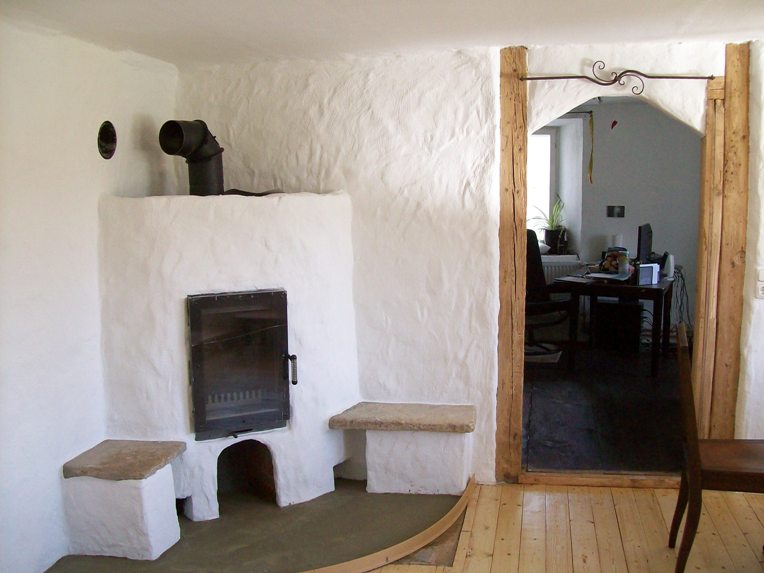

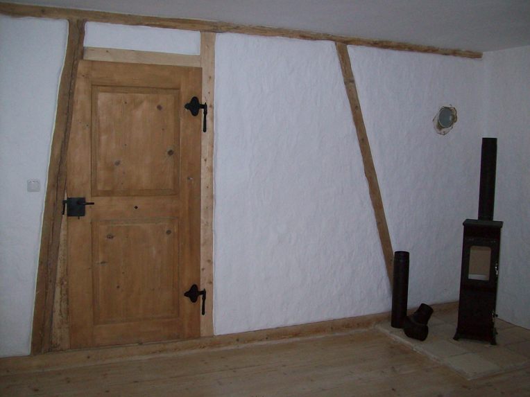

@RichardBurgenlandler: Bisher haftet der Lehm fest auf dem Putz, ohne Hohlraum. Hat mich selber gewundert, wie fest der hält, als ich ihn an einigen Stellen wieder abgeklopft habe. Aber wenn vom Innenraum Feuchtigkeit einzieht, und dann am Kalkzement nicht weiterkommt...??? Mal sehen und beobachten.
Das selbe Problem könnte aber doch auch beim Verputzen auf OSB mit Gewebe aufkommen, oder? OSB ist ja auch ziemlich diffusionsdicht.Funktioniert das bei Dir problemlos?
@LittleJoe: das stimmt schon mit dem unregelmäßigen Putz, auf den Erhebungen sammelt sich Staub an mit der Zeit. Hab ich aber schon im ersten Haus (dort mit Fertigmörtel aus dem Baumarkt und Kalkfarbe) überall so gemacht, auch im Bad und Wohnzimmer mit selbstgemauerten Ofen. Staub geht ganz leicht ab mit dem Staubwedel, Ruß natürlich nicht wirklich. Aber direkt überm Ofen hat mich das auch nicht gestört, gehört halt dazu. Außerdem heizen wir hauptsächlich mit Holz-Zentralheizung mit Pufferspeicher, die Öfen sind Luxus für wenn man mal Zeit hat - eigentlich auch irgendwie verkehrte Welt, wenn ich so drüber nachdenke :aeh:

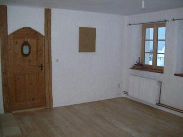

Wenn ich nun schon dabei bin,wie ist es denn mit Lehm in Bad und Küche? Möchte gerne wieder sowas machen wie auf dem Bild, hier im neuen alten Haus. Könnte man das außerhalb der Spritzbereiche mit Lehmputz riskieren? Bisher dachte ich eigentlich an einem Kalkputzversuch, aber ich habe noch jede Menge Baugrubenlehm hinterm Haus liegen...
Lebe das Leben, das Du liebst und liebe das Leben, das Du lebst.
Little Joe
Re: Lehmbau: Bauen und gestalten mit Lehm
#42
Ungelesener Beitrag von Little Joe »
Tika hat geschrieben:Wenn ich nun schon dabei bin,wie ist es denn mit Lehm in Bad und Küche? Möchte gerne wieder sowas machen wie auf dem Bild, hier im neuen alten Haus. Könnte man das außerhalb der Spritzbereiche mit Lehmputz riskieren? Bisher dachte ich eigentlich an einem Kalkputzversuch, aber ich habe noch jede Menge Baugrubenlehm hinterm Haus liegen...
... ähnliche Frage stellte sich bei mir auch (Bad ist Deckenhoch mit kleinen dunkelbrauen Fliesen versehen, auch der Boden :ohoh: ) . Weil ich mir nicht sicher war, hab ich im letzten Jahr die Hotline von ClayTec angerufen (sehr nette kompetente Berater). Lehm auf Fliesen kommt nicht so gut, also Fliesen wegkloppen. Lehm im Bad ist super, nie mehr beschlagener Spiegel. Nur nicht im Spritzwasserbereich, wenn da, dann mit Tadelakt oder den Bereich Fliesen, Lehm kombinieren.
Küche: Lehm ist klasse, hab ich auch.

Tika hat geschrieben: Bisher haftet der Lehm fest auf dem Putz, ohne Hohlraum.
Bei mir gabs das Problem nur im Sockelbereich, darüber haftet er nach wie vor sehr gut. Wahrscheinlich ist der Pilz von unten gekommen und hat sich den Weg zwischen altem Putz unt Lehm gesucht und dadurch den Lehm gelöst. Auf den OSB-Platten hab ich noch keine Ablösung, und das nach drei Wintern.
Im Bad und Küche ist Lehm kein Problem. Ich habe beim Tischherd die Bruchfliesen mit Lehm an die Wand geklebt und mit Lehm verfugt, sonst mit Lehm verputz. Mir kommt vor, dass sich Gerüche durch den Lehmputz weniger lang in der Küche halten.

Richard, das ist mal wieder wunderschön mit den Bruchfliesen! :)
:daumen:
Find ich auch, ich hab nur Fliesen auf dem Fussboden im Bad, sonst keine, hab die Oberfläche noch mal mit Wasserglas behandelt, vom Raumklima ist das Bad jetzt phantastisch.
Liebe Grüße! Dela

Verkehrter Kachelofen :)
Dachziegel geschnitten, mit Lehm geklebt und verfugt

Hey, das ist ja der gleiche Ofen wie mein Neuer!
Die Bruchfliesen und die Dachziegel an der Wand sind klasse, echt schön :daumen: , hätte nicht gedacht, dass sogar sowas "einfach nur" mit Lehm geht! Meine Lehm-Begeisterung wächst und wächst...
Vielen Dank für das Feedback von Euch Dreien, genauso wirds gemacht: der Lehmberg draußen darf so nach und nach vollends hier einziehen :)
