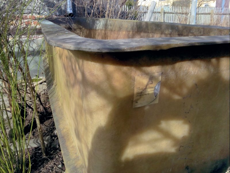

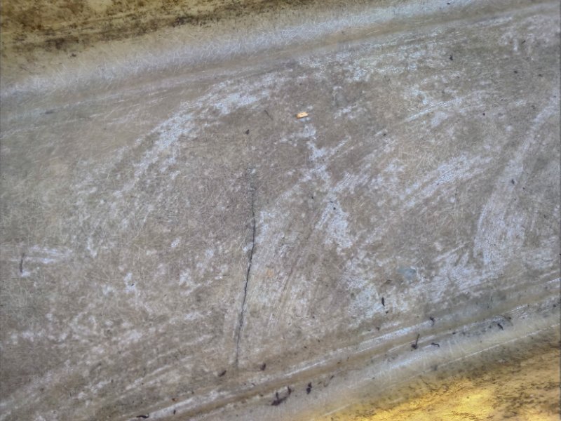

Ha, ich hab die Fotos doch noch gefunden. Falls es wen interessiert.Thomas/V. hat geschrieben: Mi 10. Dez 2025, 16:51 Hab nochmal gesucht. Es war ne Tube Epoxidharz-Kleber-Spachtelmasse und Glasfasergewebe-Band. Beides aus dem Baumarkt für ca. 15€.
Repariert 22, hält bis heute.
Leider hab ich das Foto nicht mehr gespeichert. Der Riß war ca. 50cm lang und am Boden des Bottichs.
Wichtig ist, es muß schön sauber geschliffen, trocken und warm sein, damit es schnell trocknet. So ähnlich wie beim Streichen von Türen, is klar.

Re: Regentonne gesprungen - Folie rein?
Ups, ist verkehrt rum, aber man kann sehen, wie groß der Riß war. Hält bis jetzt, meine Spachtelei.
